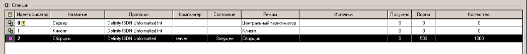

Здравствуйте, пытаюсь настроить Barsum для тарификации звонков. Вроде все настроил, и данные с АТС поступают - файл pbxlog.Сборщик.blg постоянно пополняется новыми звонками, но в программе пусто, 0 звонков. Кто нибудь сталкивался с таким? Версия Barsum Pro 9.

раз не забирает с лога, значит не так настроен барсум. Возможно нужно поменять коллектор и сервер местами, что бы лицензии отображались на другой сущности чем сейчас. Ну и support барсума отвечает на вопросы.
Сам такую связку не настраивал, да и барсум давно видел.

В Support Барсума писал, они сказали, что не могут отвечать, так как у них новые правила, нужно оформлять годовую подписку. Попробую поменять местами станции.
Сейчас у меня четко по инструкции: Изображение

IP Барсум прописан в Node-name?
