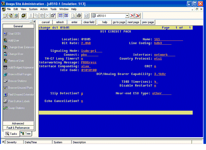

Сообщение Artyom »

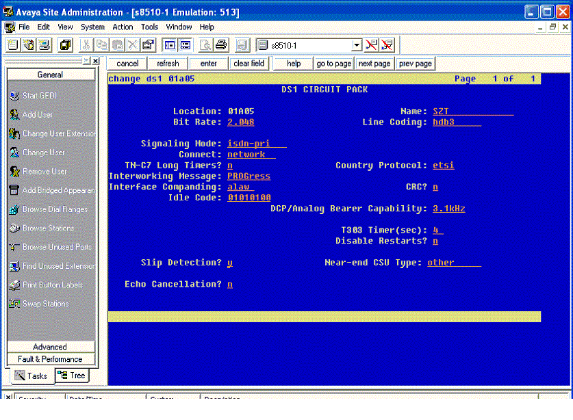

Это настройки
Второй поток от другого провайдера
ch ds1 01b05.gif (124.38 КБ) 12921 просмотр
Первый поток от одного провайдера
ch ds1 01a05.gif (119.28 КБ) 12921 просмотр

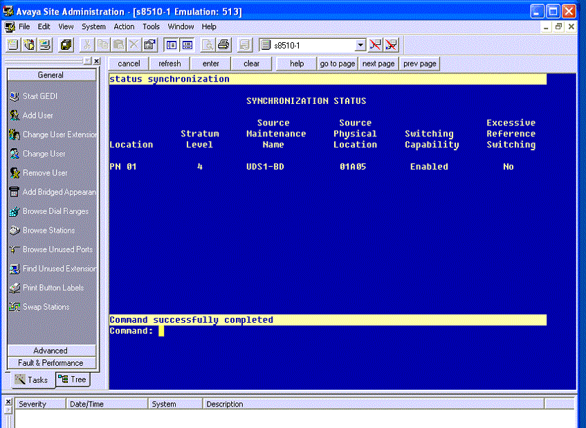

Синхронизация
Синхронизация
sta syn.gif (101.08 КБ) 12921 просмотр

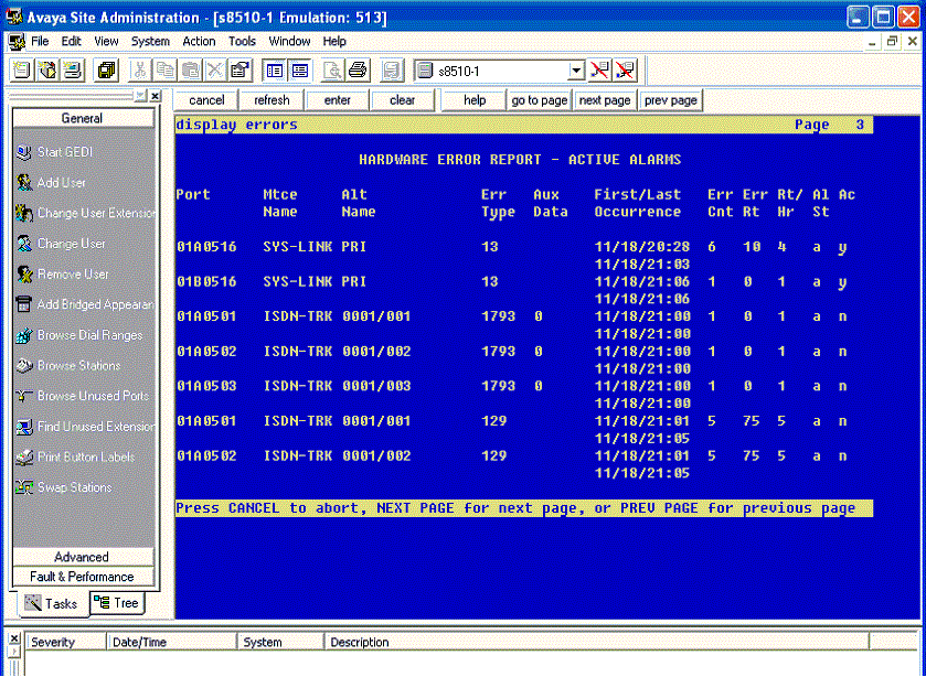

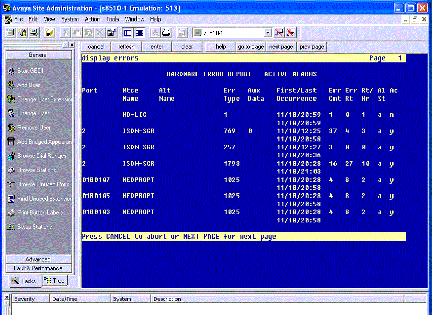

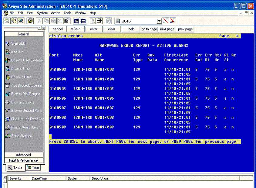

Это ошибки
disp err3.gif (128.7 КБ) 12921 просмотр
disp err2.gif (129.43 КБ) 12921 просмотр
disp err1.gif (107.72 КБ) 12921 просмотр

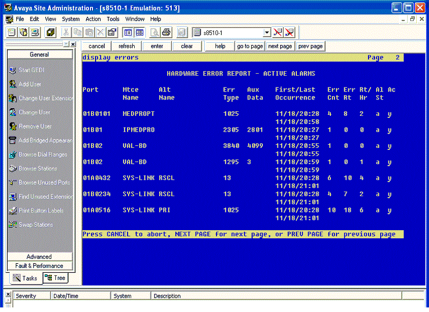

Еще
disp err4.gif (131.82 КБ) 12921 просмотр

Привет! А не пробовал на ds1 в CRC поставить в Y ?

погодите, а почему в ds1 вы как Network? Вы что, мастер для провайдера?

Добавлял, не помогает. При выставлении CRC в y не проходит тест по физике №140. Да, мы являемся для провайдера мастером.

li conf ds1 покажите
