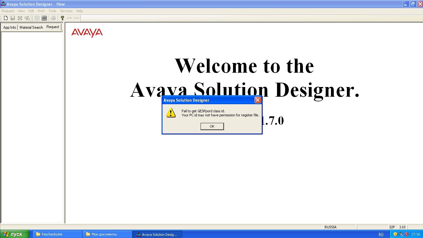

Выбрал время порабоать с ASD, конфигуратором Avaya(давно собирался).
Меня, конечно, предупредили, что 95% успеха работы с этим конфигуратором зависит от правильной установки ASD. И то, что ставить только на XP или виртуальную машину тоже знаю. Также ASD не любит переустановки и других шаманств, только кардинальная чистка реестра(однако помогает не всегда!) или полный снос системы.
С партнерского сайта Avaya взял нужные (свежие)патчи...
Однако, после двухдневных плясок с бубном, после различных ухищрений добился лишь такого результата: программа ставится, патчи ставятся...При запуске проги вылазит такое окно (см. вложение).Далее как обычно: в левом окошке продукды видно - все нормално. Выбираю нужный мне продукт, выбираю новую систему (не update). И прога просто ничего не делает. Все, алес.
Хотя явно она стоит ровно. Патчи ставятся нормально. Изменения учетных записей, запуск ее под разными правами ни к чему не приводит.
Что делать? Как победить?
Заранее спасибо!
С уважением, Алексей.
Заранее спасибо!
- Вот это выдает ASD.
- not have permission (((.jpg (114.94 КБ) 9003 просмотра

Заменил полностю файл ges.
Ситуация сейчас такая: то окно с пермишн перестало вылазить. "Старые" файлы конфигурации (как пример) можно открывать и просматривать (цены, состав железа и т.д.) Стала доступной кнопка Design. Видны "звездочки", показывающие, что некоторое оборудование устарело...
Но вот при создании нового файла, когда я выбираю «New Configuration» - ASD «молчит» … (((
Как будто ей что-то не хватает...
PLAT нужно было до кучи ставить?
