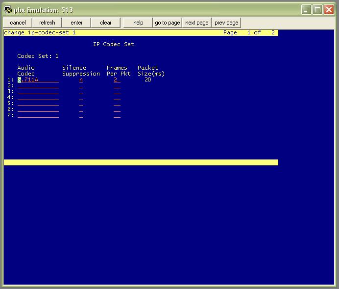

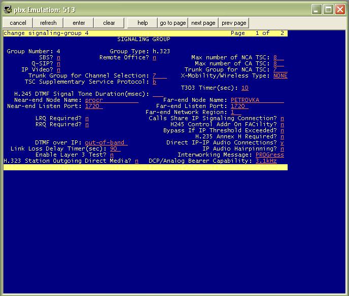

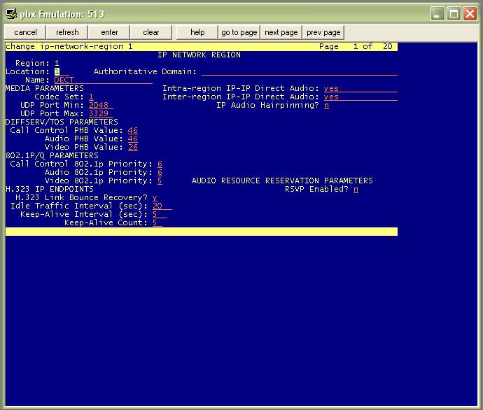

Скриншоты настроек на CM:

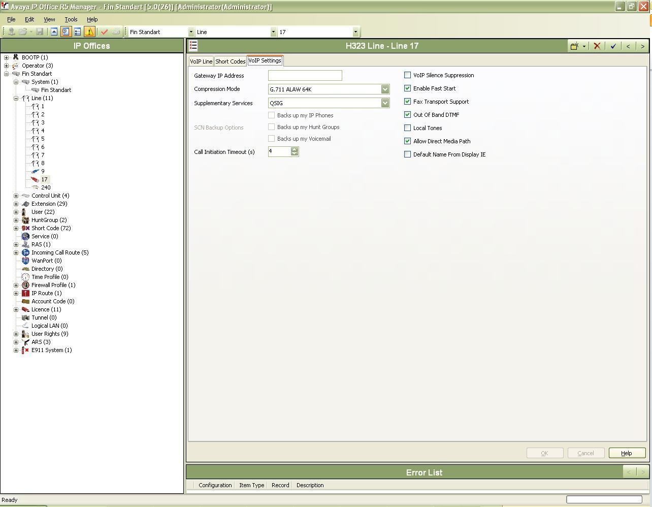

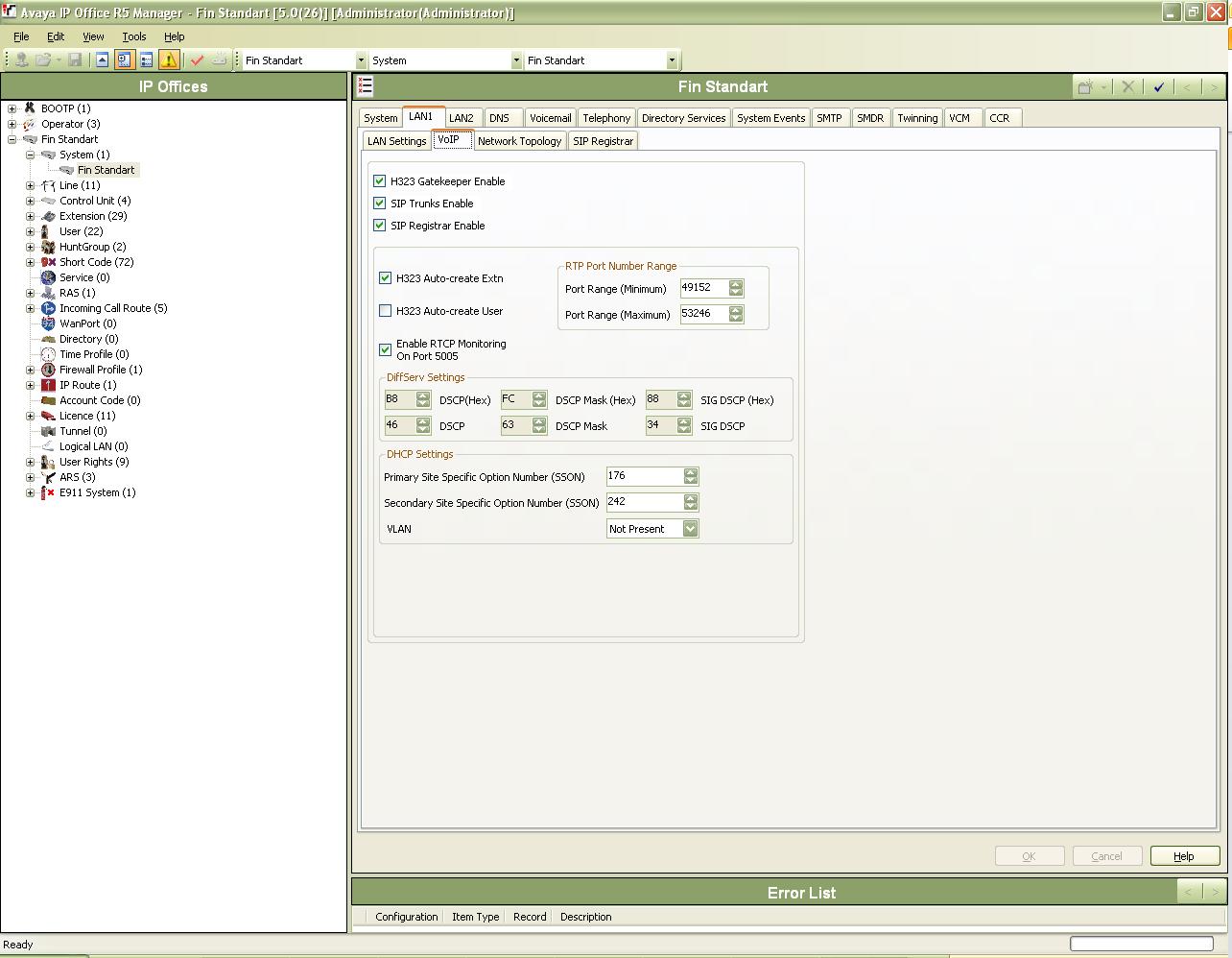

Скриншоты IP Office:

Отключить Allow Direct Media Path на IP Office, и поставить N в Direct IP-IP Audio ... в настройках группы на CM. Голосовой трафик в этом случае будет ходить между IP procr интерфейса и IP Petrovka. Далее проверить маршруты между сетками и правила fw. При непонятках снифферить вайершарком.
