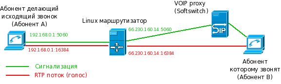

Как вообще должна работать схема? вот так или я что то не понимаю?
А если файрвол, то что изменится?

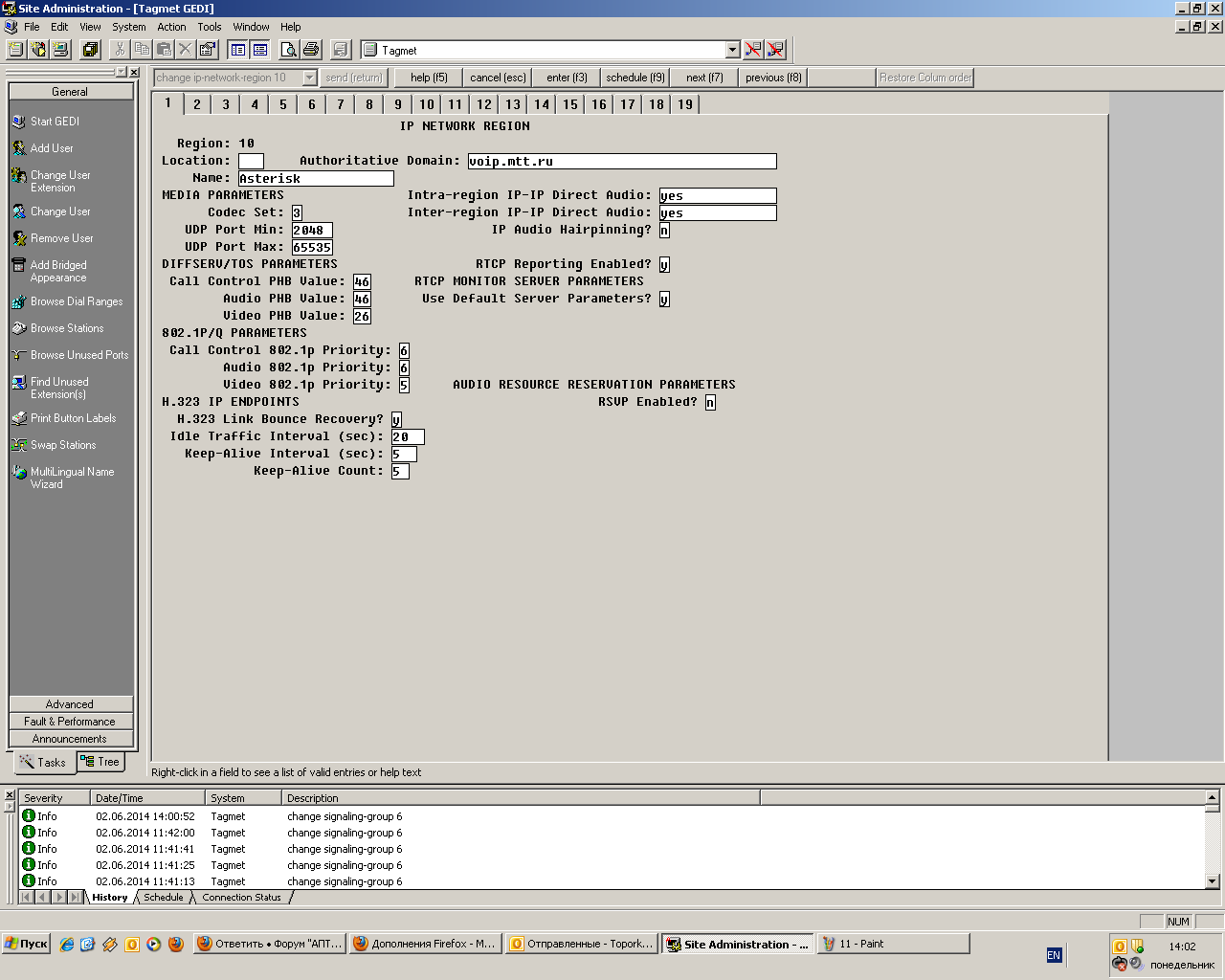

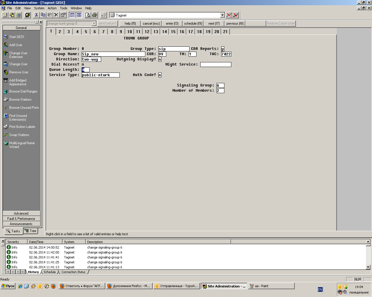

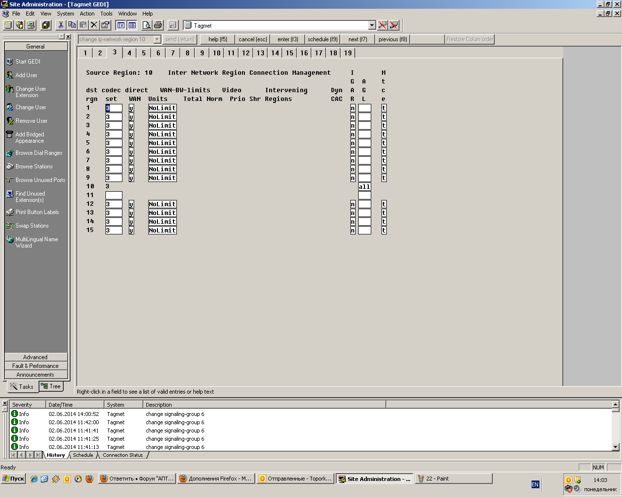

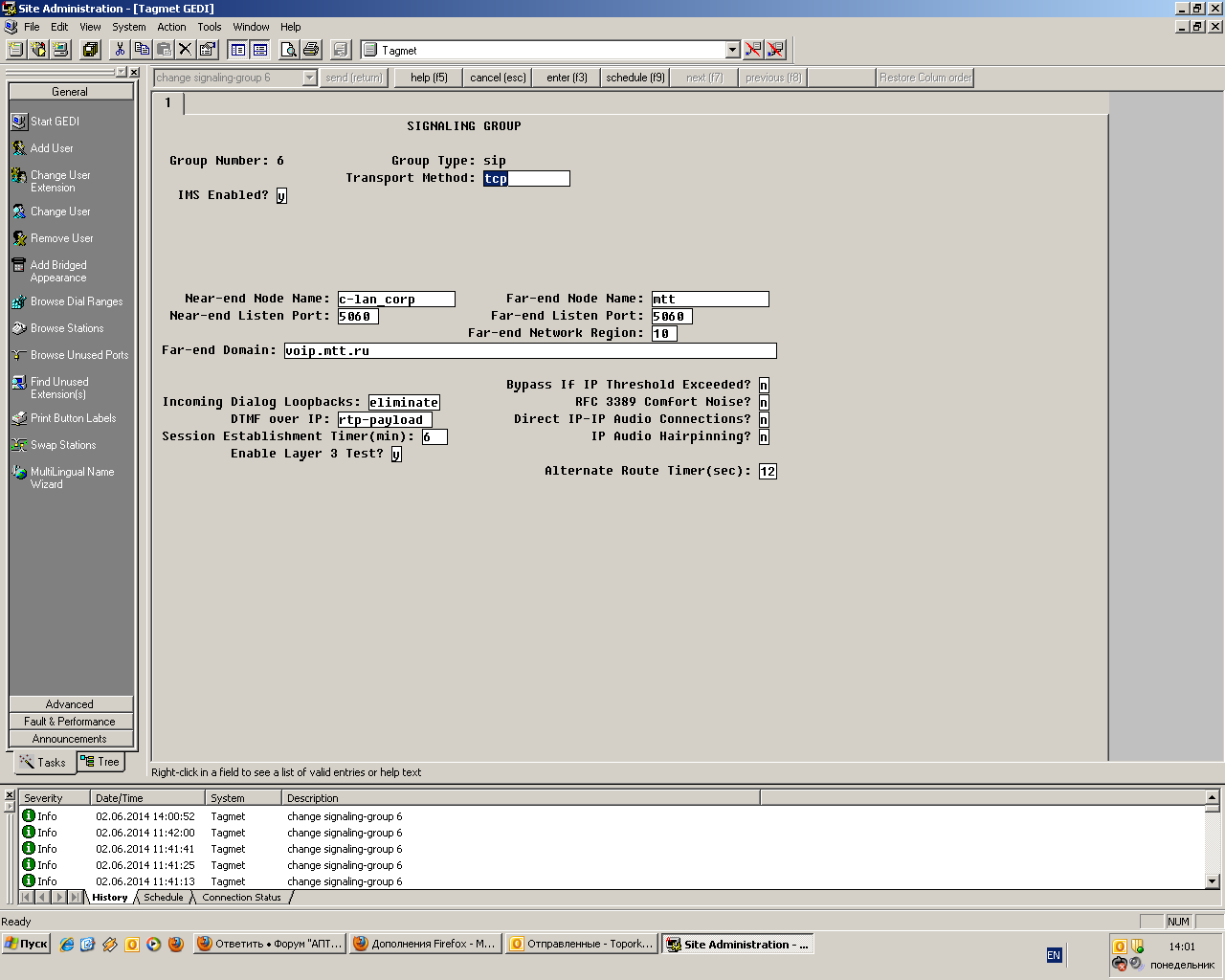

Вообщем косяк был то что сис.админ не открыл UDP порты. Но теперь выскакивает другая ошибка, что не проходит авторизация. С астериском когда стыковал все прошло с первого раза, а с провайдером не хочет. Уже созванивались, они ставили дамп и говорят что к ним ничего не приходит, с нашей стороны в файрволе показывает что TCP запросы улетают к ним. Вообщем получается очень сложная проблема, где чувствую моих знаний не хватает. Приведу ниже настройки сип транка может кто то что подскажет.
- aa.PNG (73.14 КБ) 14317 просмотров
- 22.PNG (74.31 КБ) 14317 просмотров
- 11.PNG (69.49 КБ) 14317 просмотров

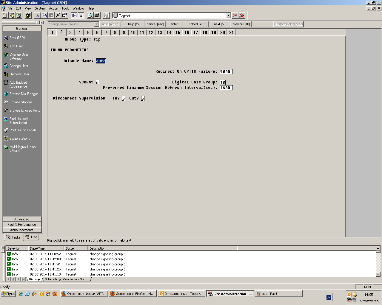

- aaaa.PNG (65.13 КБ) 14317 просмотров
- aaa.PNG (66.57 КБ) 14317 просмотров
Re: Avaya CM 5.2 and SBC AcmePacket
Авторизацию провайдер сказал что убрал

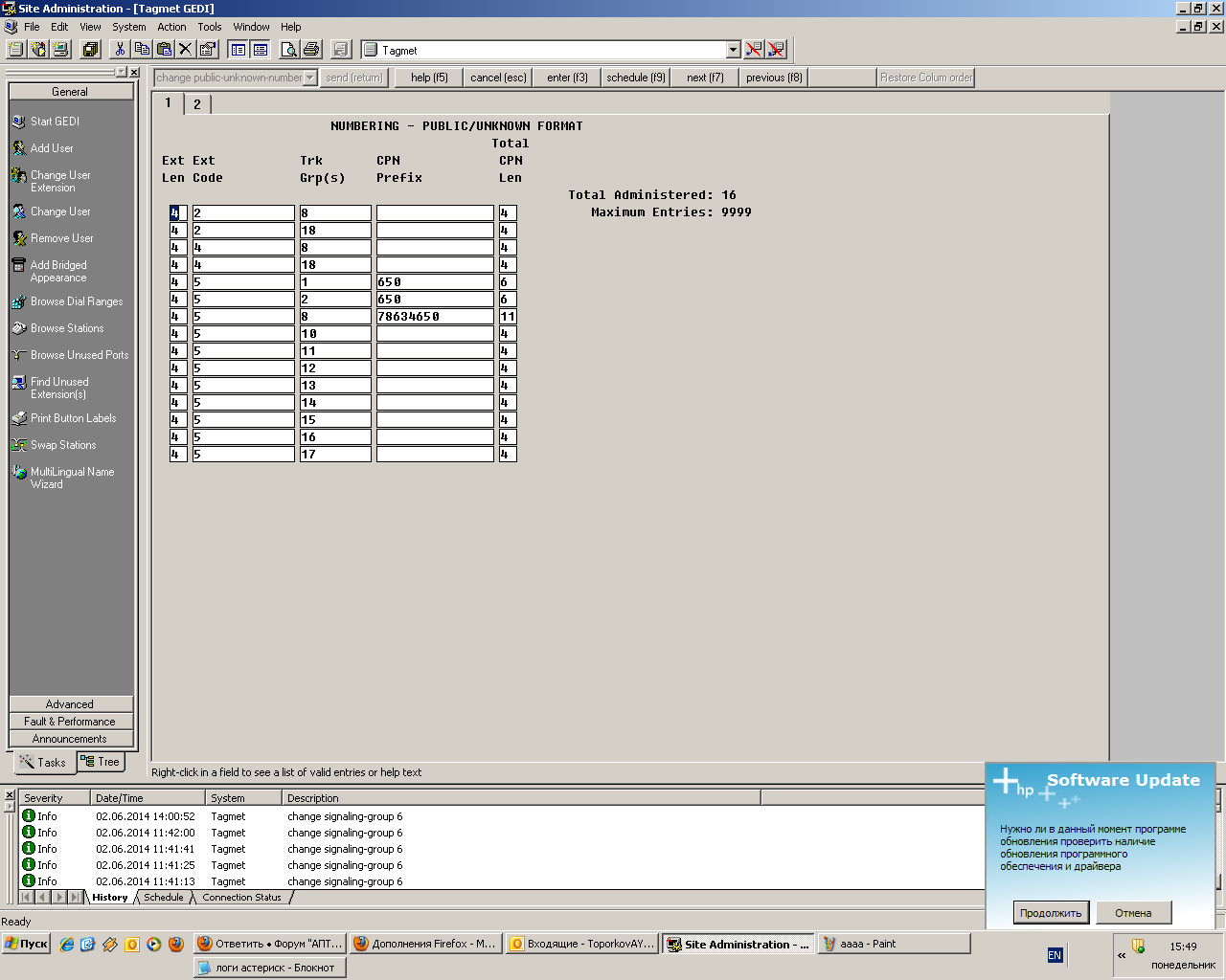

Ну аон они сказали им любой можно отдавать. ну если это как то поможет то пожалуйста
- aaaaaa.PNG (92.92 КБ) 14307 просмотров
teamrider писал(а):Любой - не любой, а формат АОНа должен быть соответствующим.
Как видно из трэйса, у вас в транк уходит 11 знаков АОНа, из которых 8 знаков это номер АОНа, прописанный в таблице pub-unk-number (78634650) и подставляются еще 3 цифры вашего "обрезанного" 4х-значного внутреннего номера (767)... Нестыковка тут я думаю.
А что неправильно?? мы должны отправить 11 цифр. Когда мы звоним в город у нас убирается первая цифра и подставляется 65. Я поэтому примеру и сделал.
И что за ошибка в авторизации? Она же не спроста?
