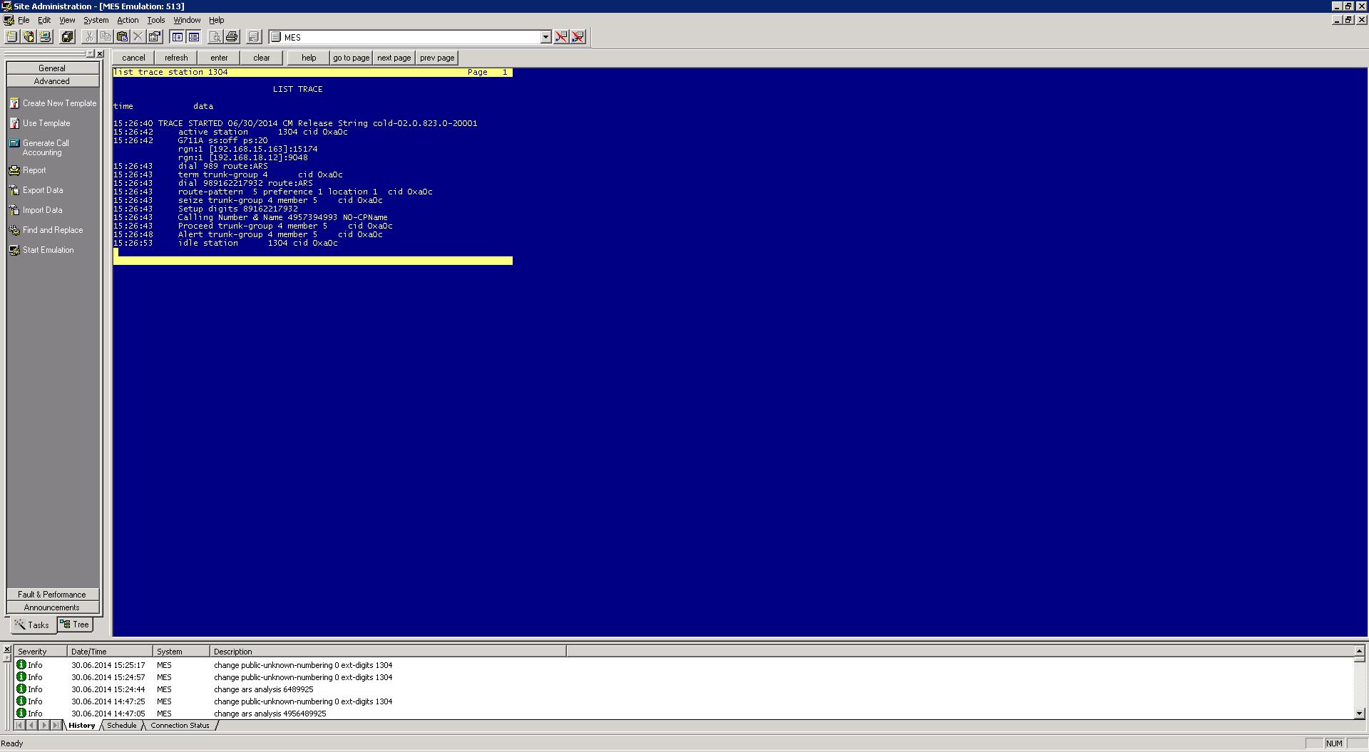

Нужно что бы при звонке с определенного внутреннего номера определялся определенный городской номер.
Кто может подсказать как это сделать? Пробовал через change public-unknown-numbering, всё равно выдаёт номер как у всех.

А как АТС подключена к городу?
Re: Изменение городского номера на внутреннем
MIPHISTO писал(а):Нужно что бы при звонке с определенного внутреннего номера определялся определенный городской номер.
ну а list tra tac что показывает?

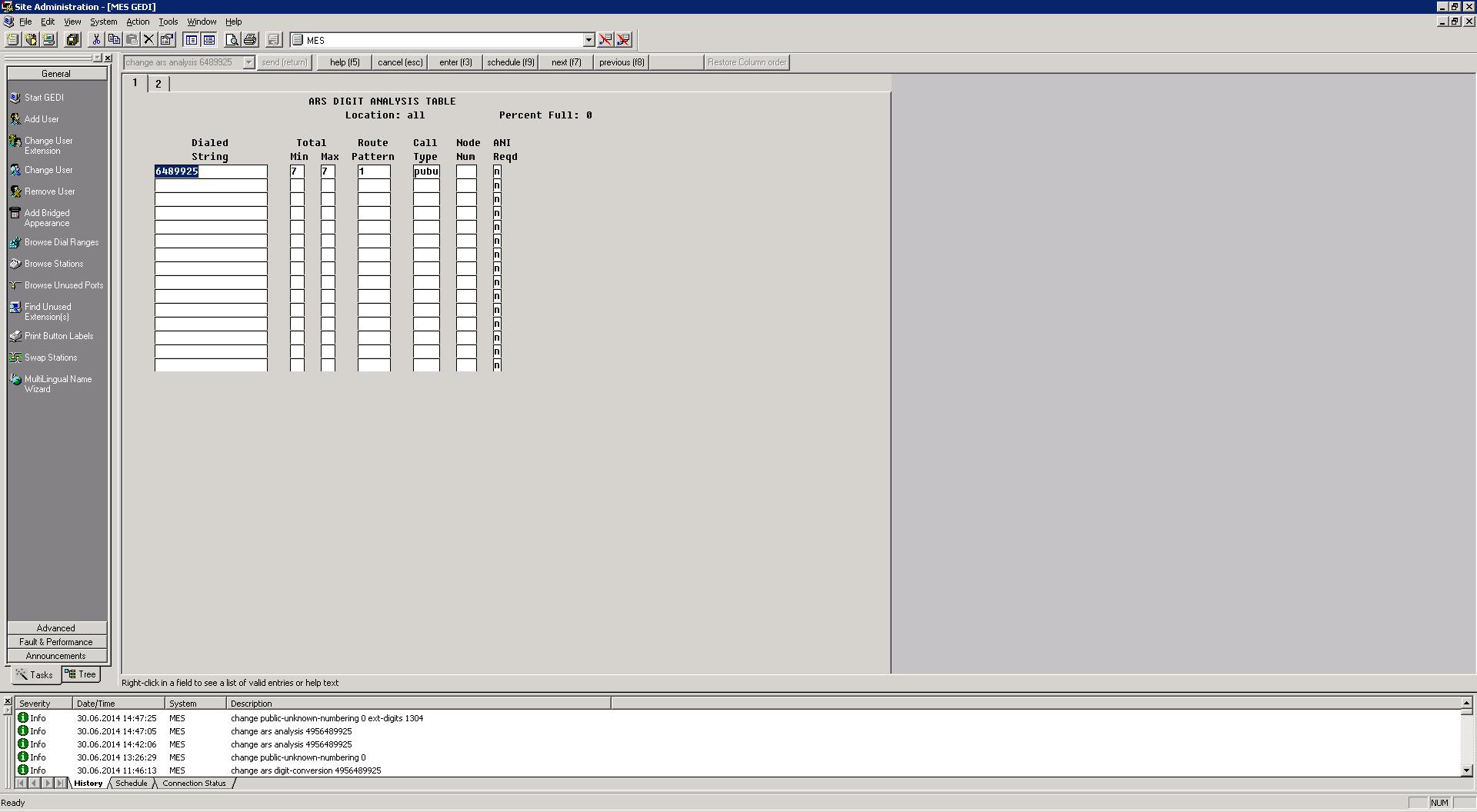

1. display public-unknown-numbering
указать ext. транк и номер телефона
2. Далее в ARS
change ars analysis
Указать маршрут для данного звонка
например, с номера 8888 Вы звоните на номер 89634445555. Система должна подставить именного тот номер который указали в исходящих public-unknown-numbering

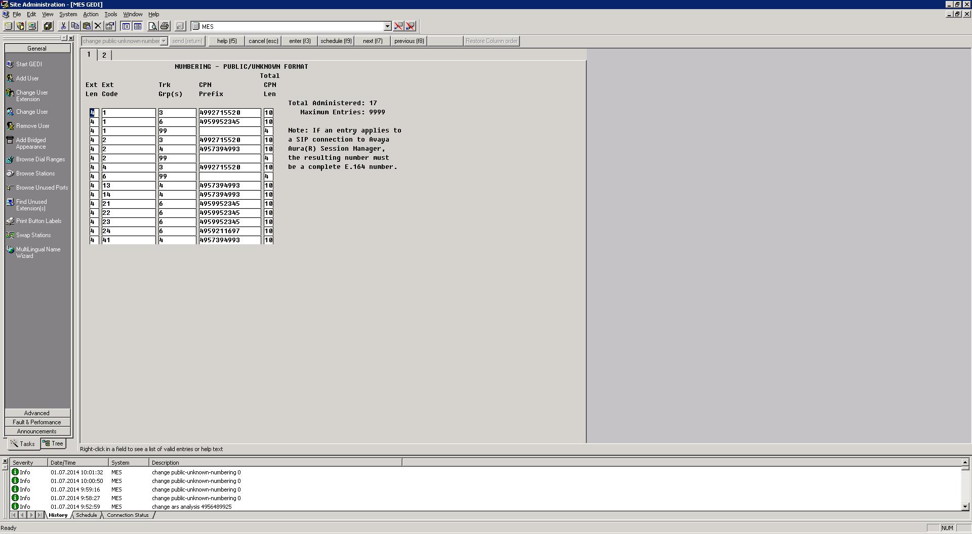

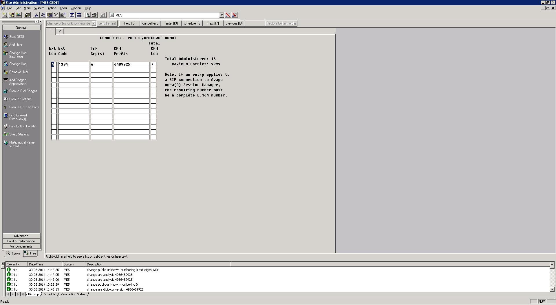

Сделал всё как на картинках, не сработало.

В таблице должен быть МН формат -10 цифр - не достает в CPN Prefix кода города

anton писал(а):В таблице должен быть МН формат -10 цифр - не достает в CPN Prefix кода города
Сделал 10 цифр

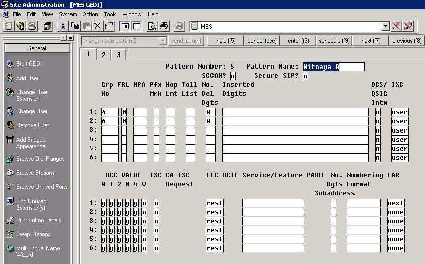

То есть у Вас есть как минимум два АОН-а, с которыми могут ходить звонки в город? Если да, то проблем не должно быть.
На самом деле должно быть просто. В таблице public-unknown-numbering прописывается внутренний конкретный extension, для которого нужен другой АОН и номер транка, этого должно быть достаточно (Если АОН рабочий).
Если можно еще раз скрин таблицы public-unknown-numbering?

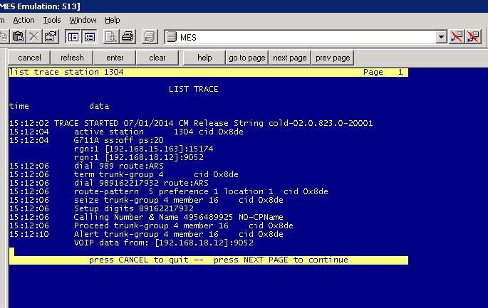

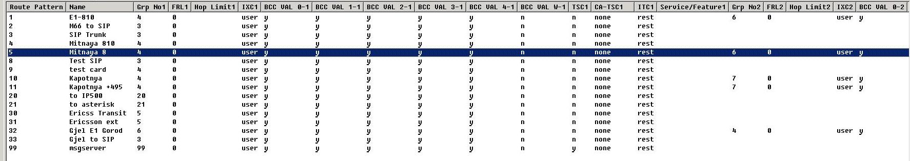

PS. Судя про трассировке, ваш звонок "ломится" в 4-й транк, а не в 6-й, так как нужен preference 2 в route-pattern 5, а не "1", тогда будет работать.
теперь покажите list tra sta 1304

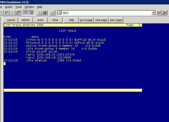

Pterodahtil писал(а):теперь покажите list tra sta 1304
Показывает, что вызывает с номер 495648хххх, а на мобильном определяется 495739хххх
ну так задайте этот вопрос оператору! Вы убедились, что к оператору уходит нужный вам АОН. Этот АОН закреплен за вами. Видимо оператор не смотрит на ваш АОН и закрывает общим.
