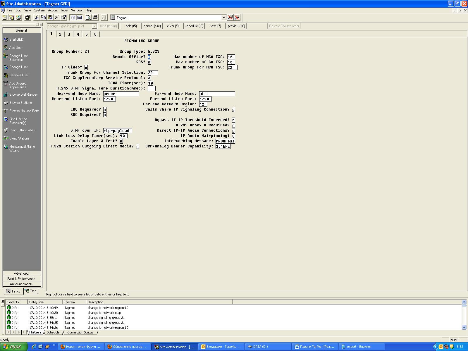

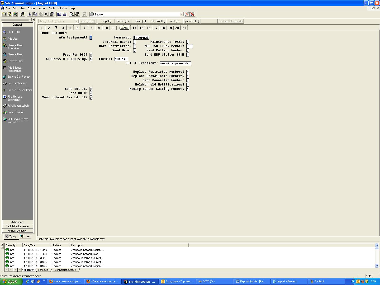

Добрый день! Есть S8800 CM5.2 и G450 . Настраиваю по h323 канал с провайдером. Проблема состоит в том что голос не идет в обе стороны!! Уже сколько не пробывал менять параметры Direct ip-ip audio и в networ region и кодеки, ничего не помогает!
Они сняли дамп и сказали что адрес Procr транслируется вместо внешнего. Помогите с решением данной проблемы!

Далее

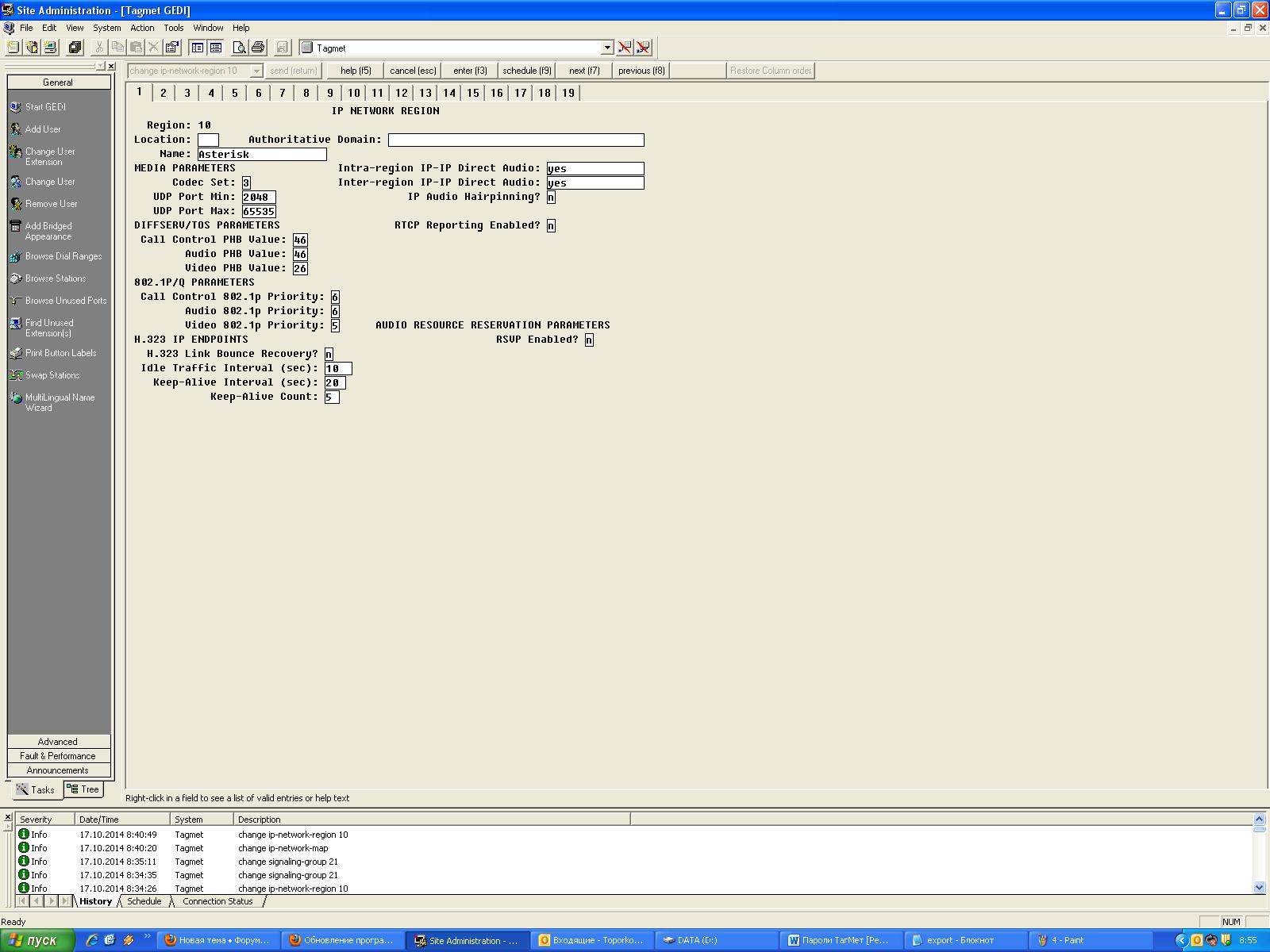

Сообщение lib_32 »
И наконец

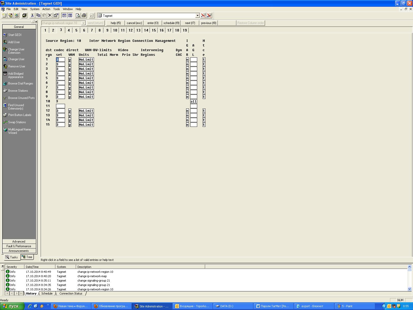

Извините, забыл вернуть в сигн.группе нетворк регион на 10

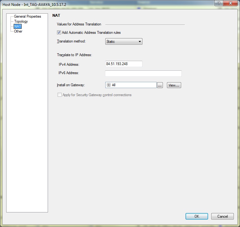

gosha писал(а):А какая железина NATом занимается?

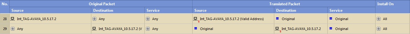

Check Point! ну там сделали вот такие настройки! еще открыли TCP и UDP порты выше 1024, и H245 протокол!
Еще выяснилось что идут запросы с IP адреса шлюза к провайдеру! может какое то правило еще создать?
МTT говорят что от нас медиа идет не внешним Ip а внутренним
Re: Не идет голос
С чекпойнтом близко не знаком, но по логике вещей, надо открыть 1720 на вход и натить все телефонное на выход и включить чекпойнту знание H.323 - все остальное он должен делать сам, включая создание дополнительных трансляций "внутрь".

gosha писал(а):С чекпойнтом близко не знаком, но по логике вещей, надо открыть 1720 на вход и натить все телефонное на выход и включить чекпойнту знание H.323 - все остальное он должен делать сам, включая создание дополнительных трансляций "внутрь".
Сделали как вы сказали! но голос все равно не слышно! Провайдер говорит че то в настройках Avaya надо сделать! Что такое media не знаю,но говорят проблема в нем.. транслируется внутренний Ip в пакете и от них на этот же ip и летит, и получается что в никуда.. А сигнализация нормально устанавливается
Direct ip-ip audio на yes везде поставить?ставил.... !там еще есть Nat и translation Nat,что это такое?
Может еще в станции что то конкретно нужно настроить?
Re: Не идет голос
Фраза "знание H.323" подразумевает, в том числе, замену всех внутренних адресов внутри H.323 сообщений на внешние и обратно. Так что дрессируйте ваш чекпойнт...
