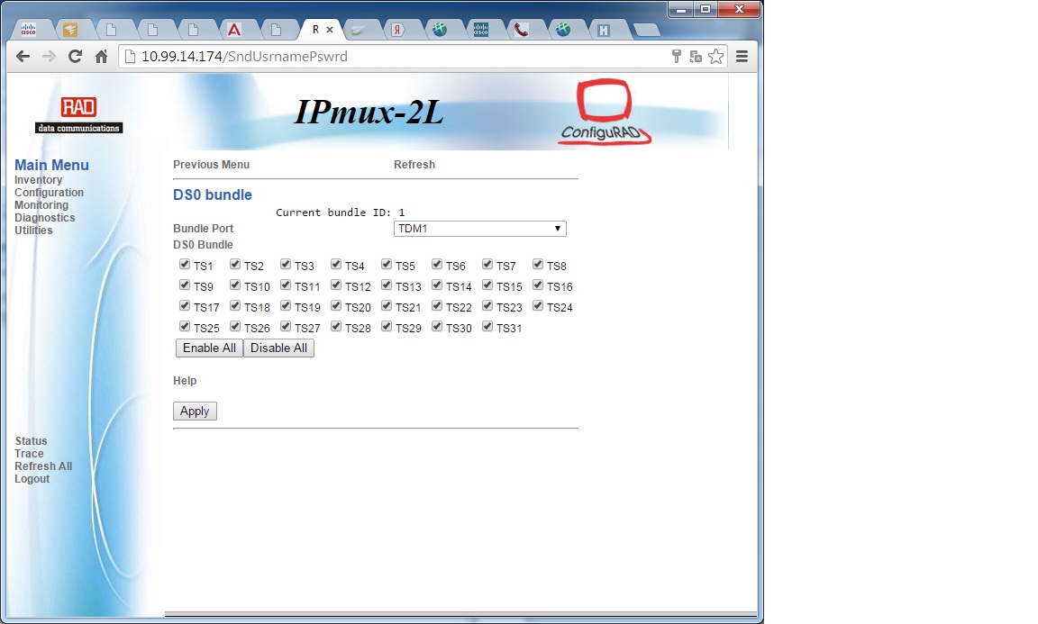

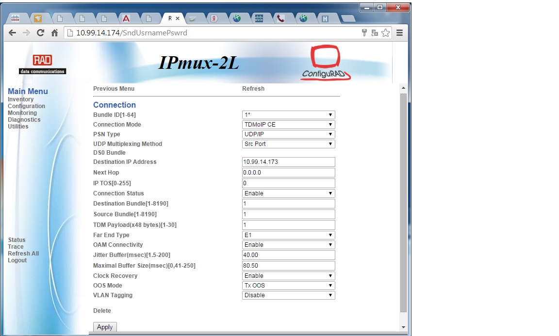

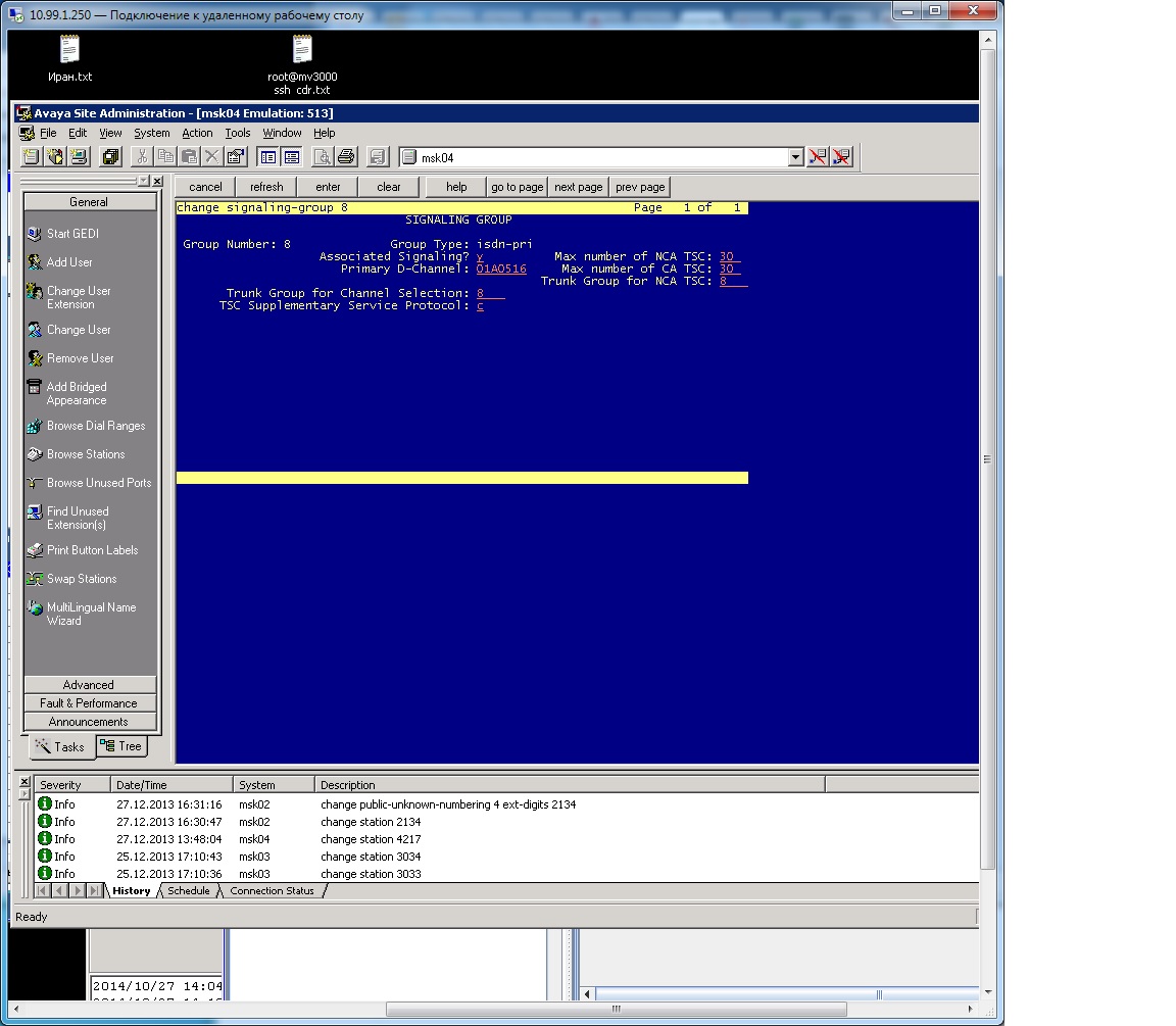

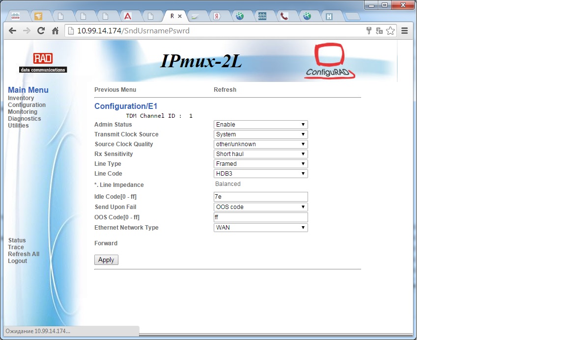

Доброго времени суток уважаемые Гуру. Имеем RAD IPmux-2L и Avaya CM (TN2464) необходимо связать по E1.
Настройки на RAD сделаны, настройки на Avaya CM сделаны (скрины ниже). Видимо где-то нужно подправить. Уважаемые специалисты укажите что? и где?
RAD 1.jpg (121.13 КБ) 11324 просмотра
RAD 2.jpg (141.23 КБ) 11324 просмотра
RAD 3.jpg (119.2 КБ) 11324 просмотра

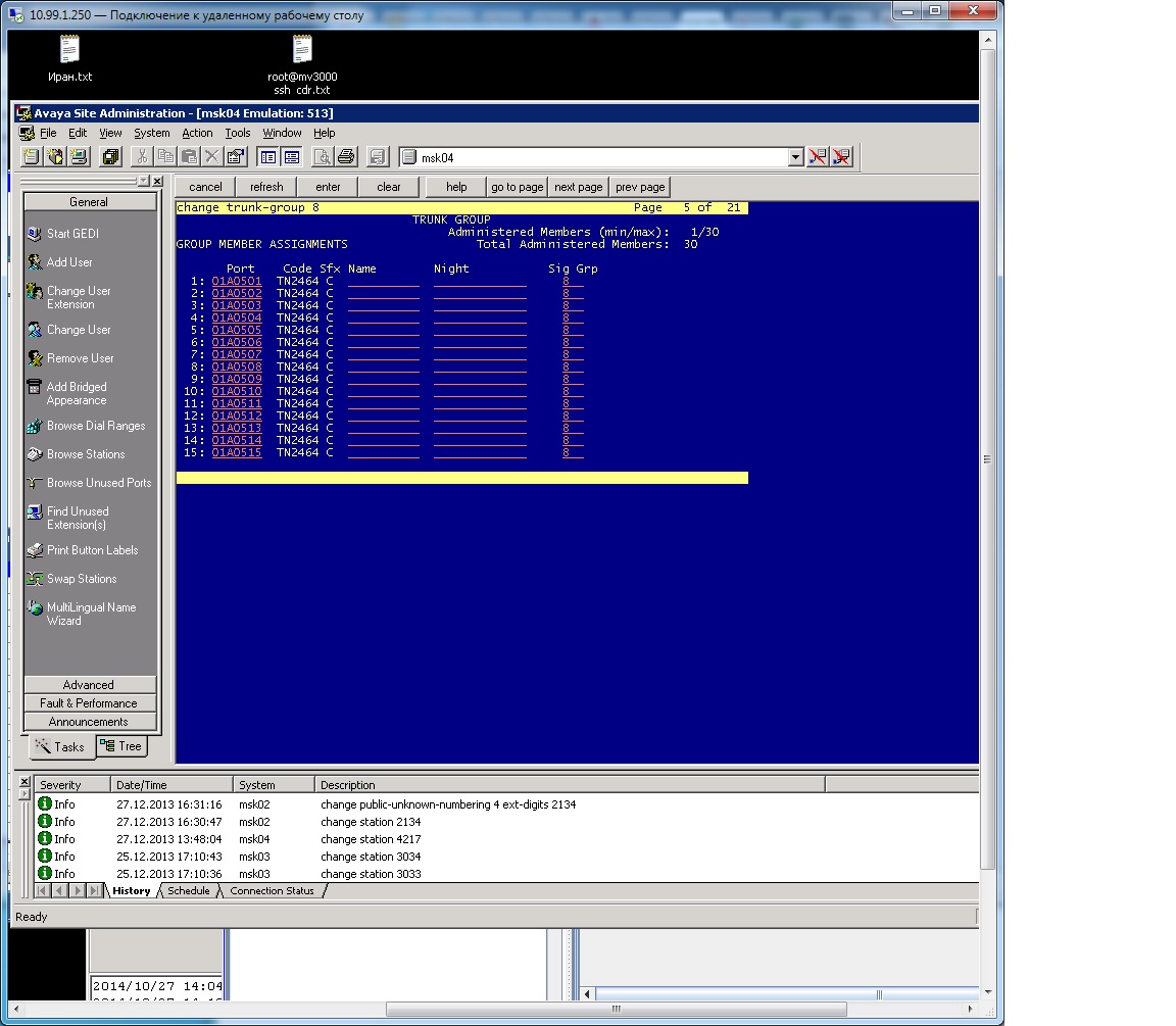

Avaya 1.jpg (187.29 КБ) 11323 просмотра
Avaya 2.jpg (225.08 КБ) 11323 просмотра
Avaya 3.jpg (236.84 КБ) 11323 просмотра
Avaya 4.jpg (253.69 КБ) 11322 просмотра
Avaya 5.jpg (245.49 КБ) 11322 просмотра
Avaya 6.jpg (217.44 КБ) 11322 просмотра

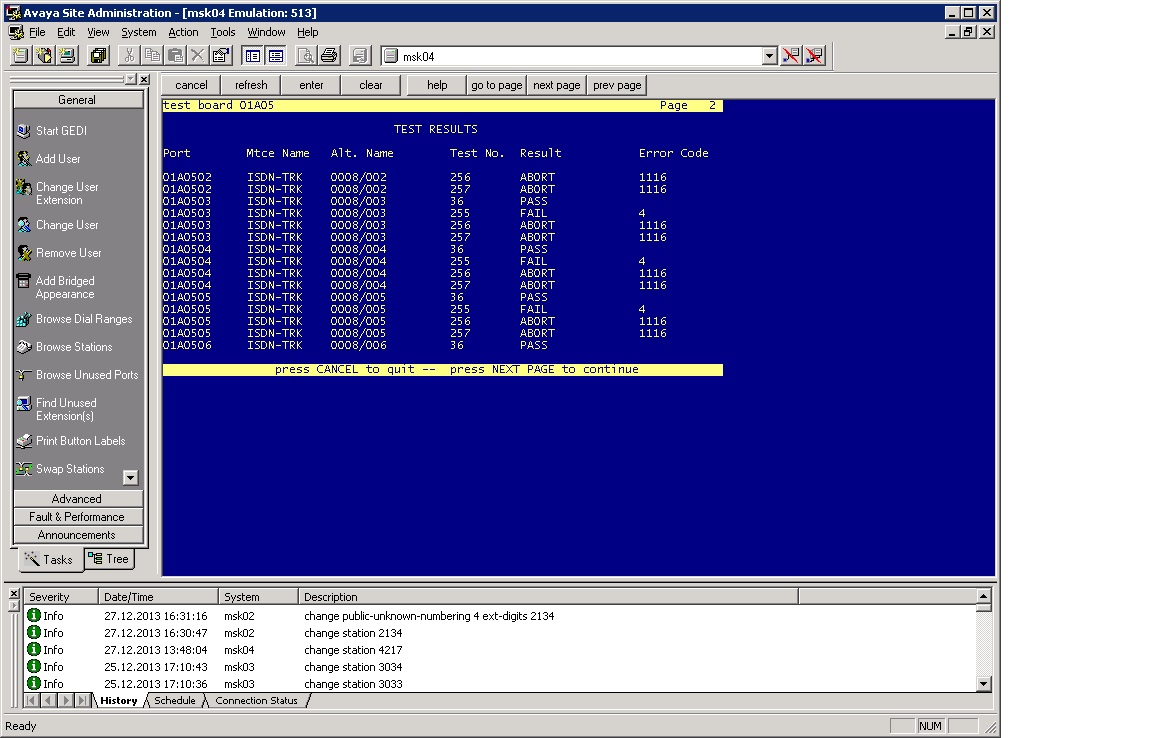

Re: связать по Е1 RAD - Avaya CM

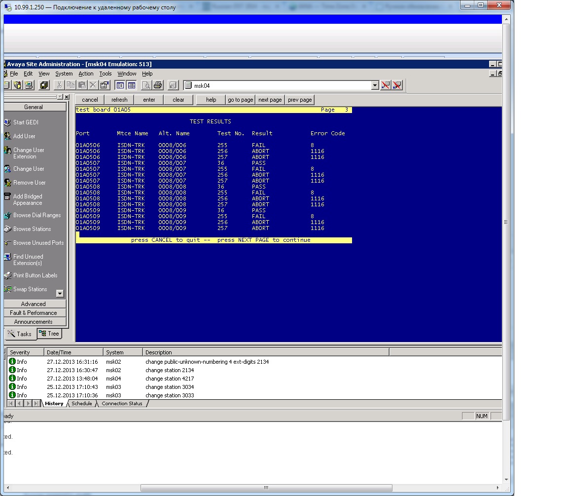

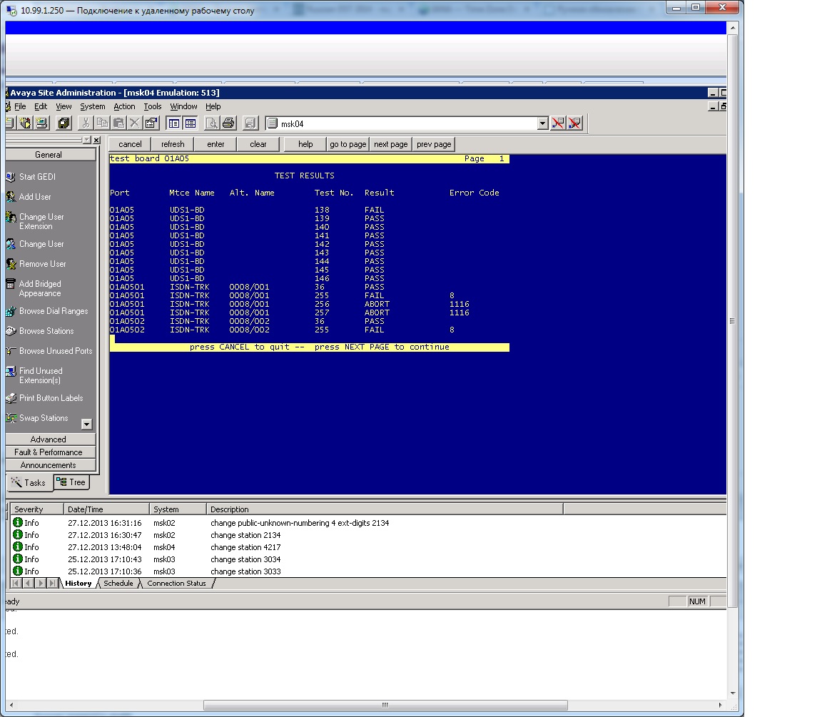

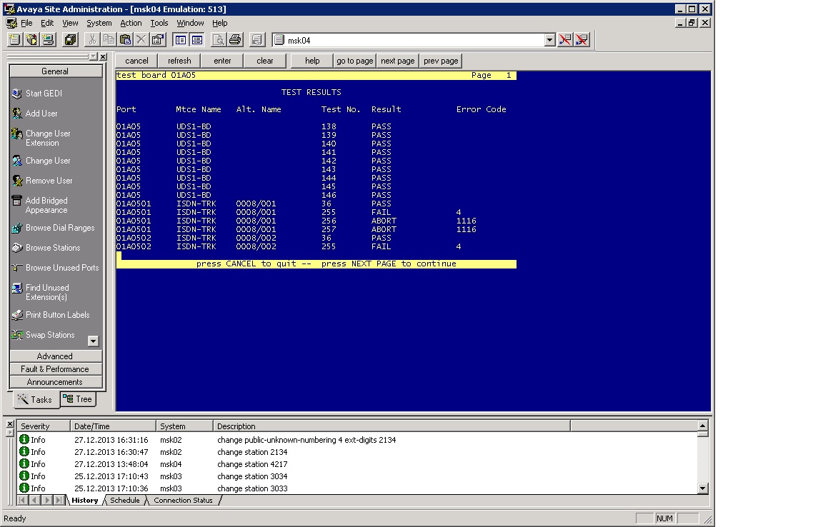

Для начала покажите test boa a05
Dimonich
Сообщения: 44
Зарегистрирован: Вт 16 ноя 2010, 09:57
Сообщение Dimonich »
Avaya 8.jpg (238.53 КБ) 11297 просмотров
Avaya 9.jpg (252.34 КБ) 11297 просмотров
Avaya 10.jpg (253.7 КБ) 11297 просмотров
У вас с физикой проблемы - станция не видит сигнала от мукса...

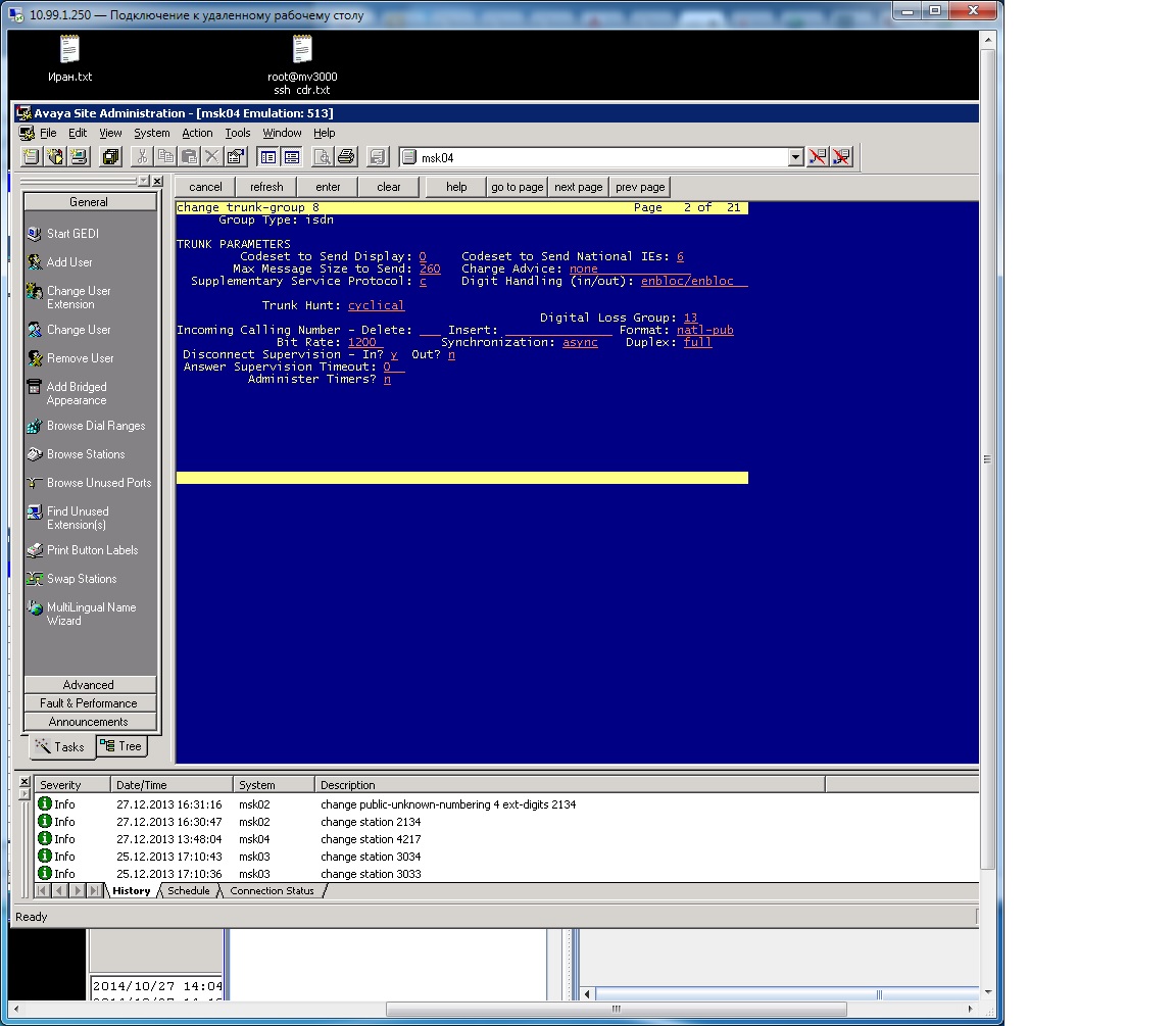

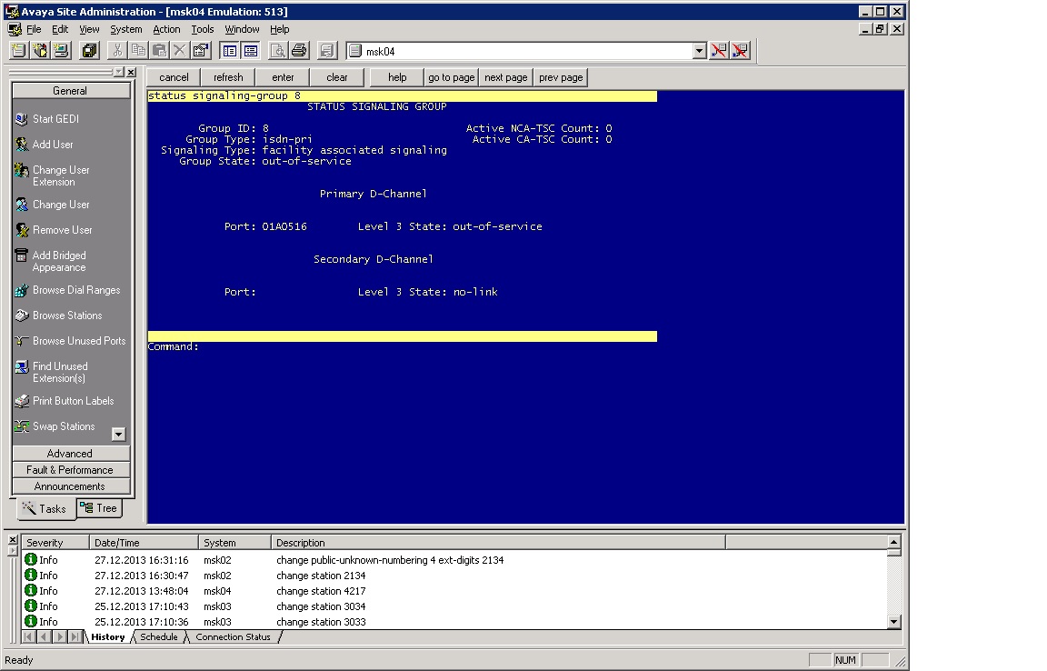

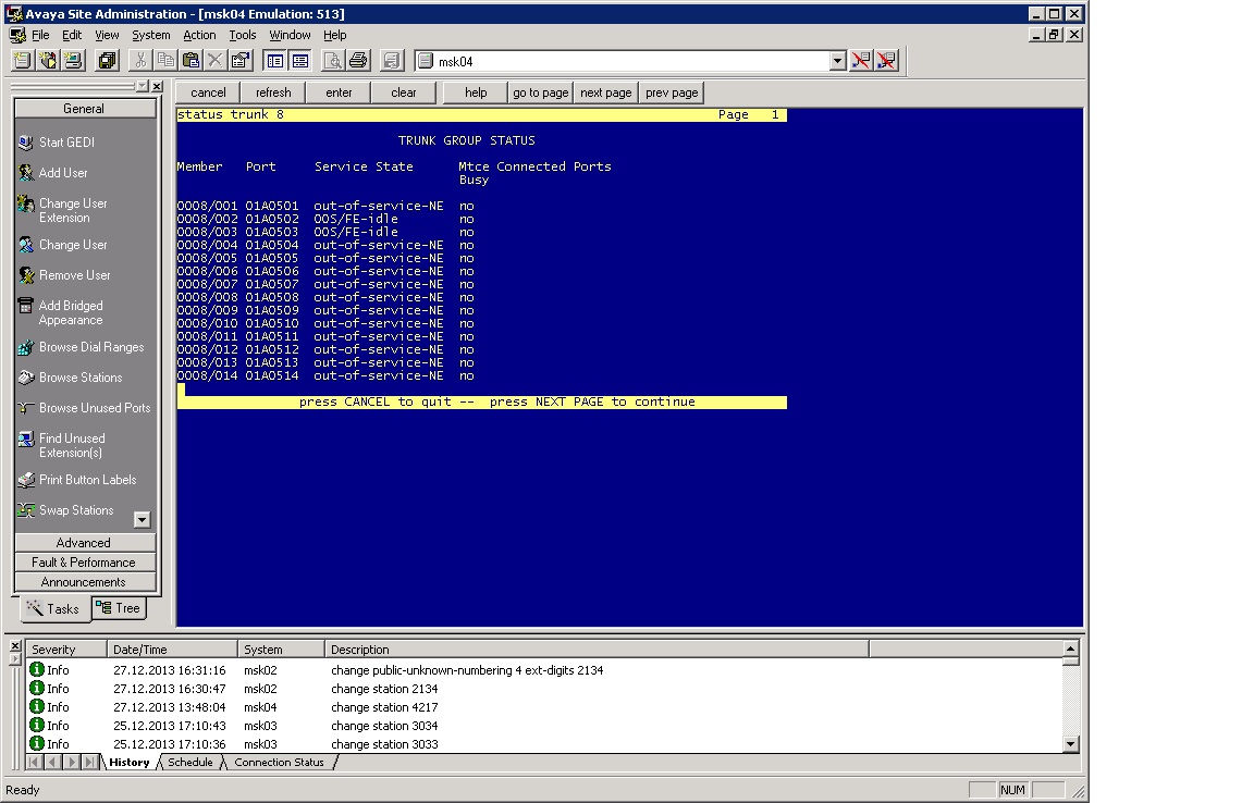

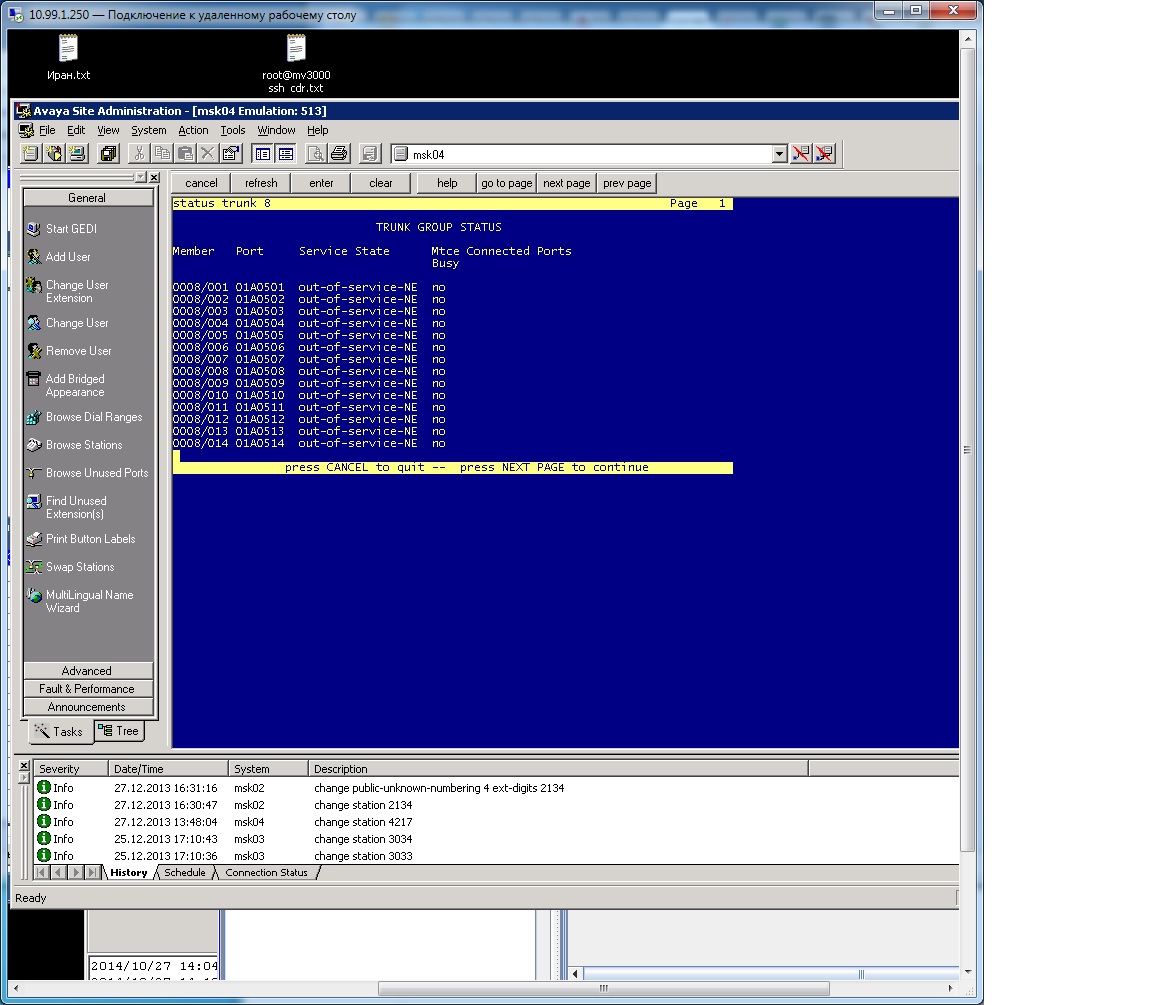

Физику исправили, транк out-of-service-NE
Avaya 11.jpg (189.48 КБ) 11259 просмотров
Avaya 12.jpg (204.19 КБ) 11259 просмотров
Avaya 13.jpg (199.32 КБ) 11259 просмотров
А что у вас на дальнем конце за станция, что у вас такие лихие установки в сигнальной группе?

Мужики, неуж-то никто не сталкивался, напишите плиз.
Avaya CM - RAD - IP - RAD - Iskratel
IP сеть настроена, RAD транки настроены - ошибок нет, Iskratel Si3000 транк настроен.

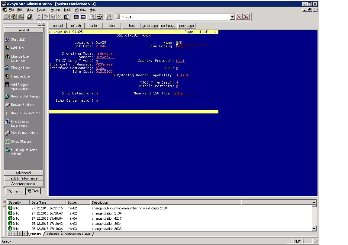

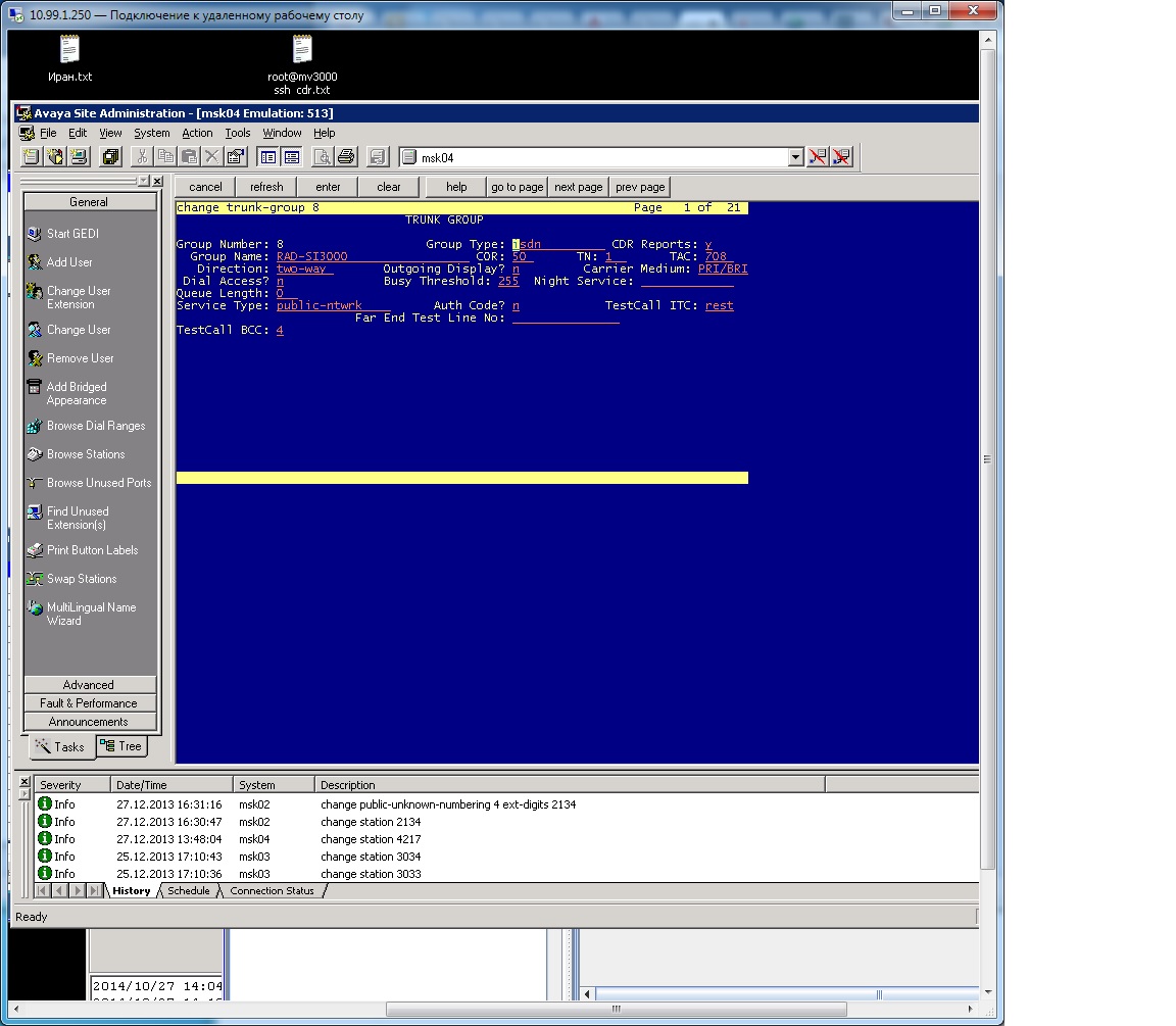

Avaya CM выполнены следующие шаги: add ds1; add signaling-group; add trunk-group; неоднократно передергивал trunk-group и signaling-group.
Avaya 14.jpg (198.97 КБ) 11159 просмотров
Avaya 15.jpg (169.15 КБ) 11159 просмотров

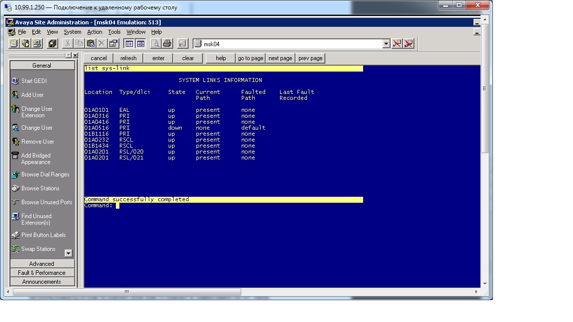

глупый вопрос, а CRC точно с обоих сторон совпадает?
Dimonich
Сообщения: 44
Да, CRC в норме.
Если сделать list sys-link, то для нашей 01А05 имеем
Avaya 16.jpg (152.2 КБ) 11146 просмотров
Pterodahtil писал(а):глупый вопрос, а CRC точно с обоих сторон совпадает?
А у ТС, походу, фрейминг ыключен, так что может и не совпадать...
