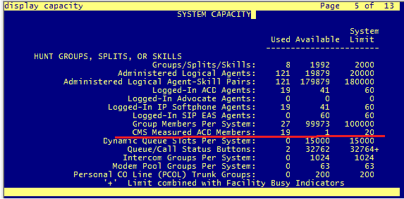

Здравствуйте. В системе больше 20 агентов не могут зарегистрироваться. Как изменить параметр "CMS Measured ACD Members"? Меняется в CM или CMS?

это лицензии
disp sys cust
покупаете еще для СМ и для CMS

Меняется и в CM и в CMS путем, как уже сказали, докупки соотв. лицензий.
