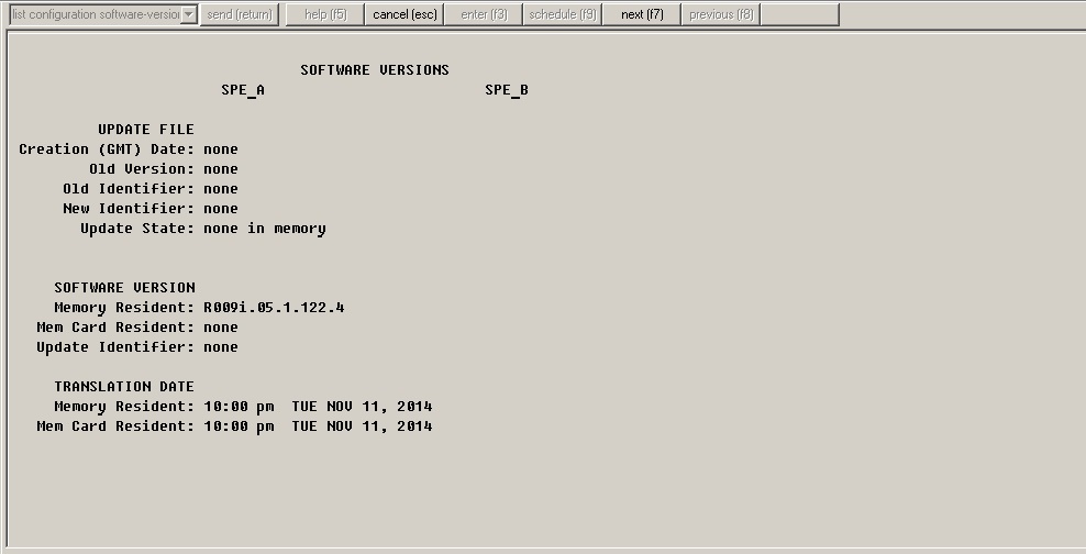

Сообщение KleV »
пожалуйста
list_conf_soft
list_conf_soft
Re: CallrID_обновление_G3 verison
Ух как - девятый софт с лицензиями от шестерки? :)

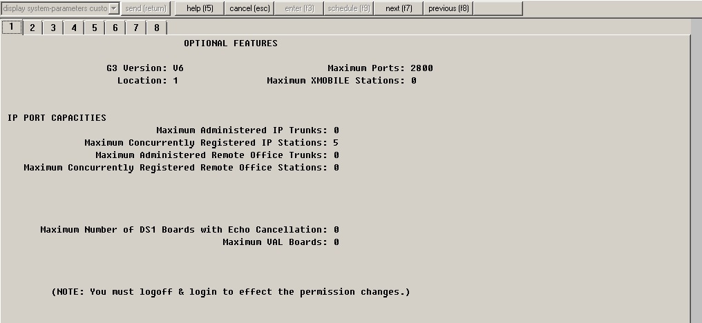

результат команды dsplay system-parameters customer
Давненько я Location: 1 не встречал. Станцию не на ebay-распродаже прикупили, часом? :)
