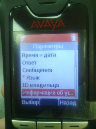

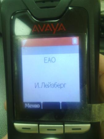

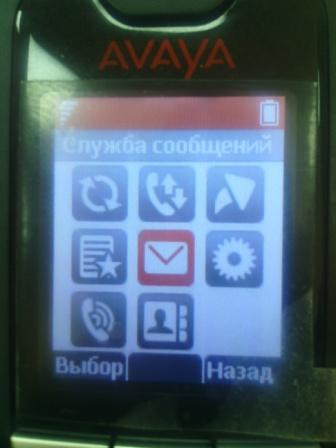

Значит, вот
скрины с экрана DECT'a. Мне нужно поменять имя на главной странице - последняя картинка во вложении.

Кстати, если Вы подумали, что это можно сделать в пункте "Дисплей", то это не так. Там есть только выбор "Сведения" или "Черный". Есть также пункт ID владельца, там можно ввести имя, но оно отображается вместе со старым.

Кстати, это имя на экране подгружается с сервака, когда телефон загружается вместо имени написано поиск. Так я не могу найти, где его ввести, В ASA есть настройка, которой устанавливается имя, отображаемое у того, кому ты звонишь. Но оно у меня написано на латыни, а на экране DECT'a отображается на кириллице. Может где-то через веб интефейс или в ASA где-то еще есть, подскажите кто в курсе.

DECT - это отдельная система; это не АТС
Надо зайти и внести изменения на Master DECT base
IPaddress этой базы можно узнать из транка на DECT в ASA (может в li node-n a просто по именам будет понятно какой IPaddress прописан на DECT)
Если DECT R4 - вход по WEB
Если DECT R3 - спецПрога, но по IP
Если DECT R2 - спецПрога, через RS232 (COMport). И в данном случае IPaddress нет.

Спасибо, наконец-то поменял имя. У меня R4. Узнал IP через ASA, в вебе все сделал. Тема закрыта.
