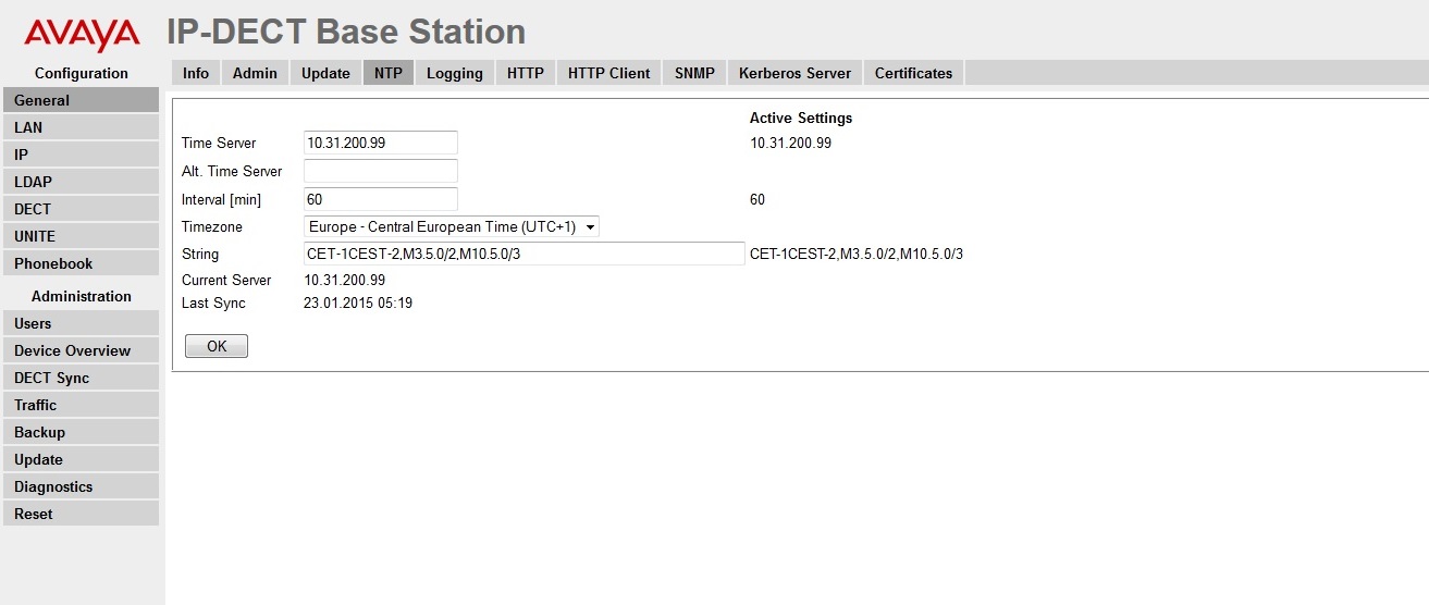

Поднял ntp на единственном компе в подсети где находится avaya, проверил, ntp работает. Указал его в web интерфейсе, говорит что синхронизация прошла, но время звонка по прежнему не меняется. Во вложении скриншот к файлу. Там кстати странно маленькое количество часовых поясов.

Re: Исправить время на IP-DECT (avaya)
Ставьте кастомную таймзону, в поле String явно указывайте смещение от UTC

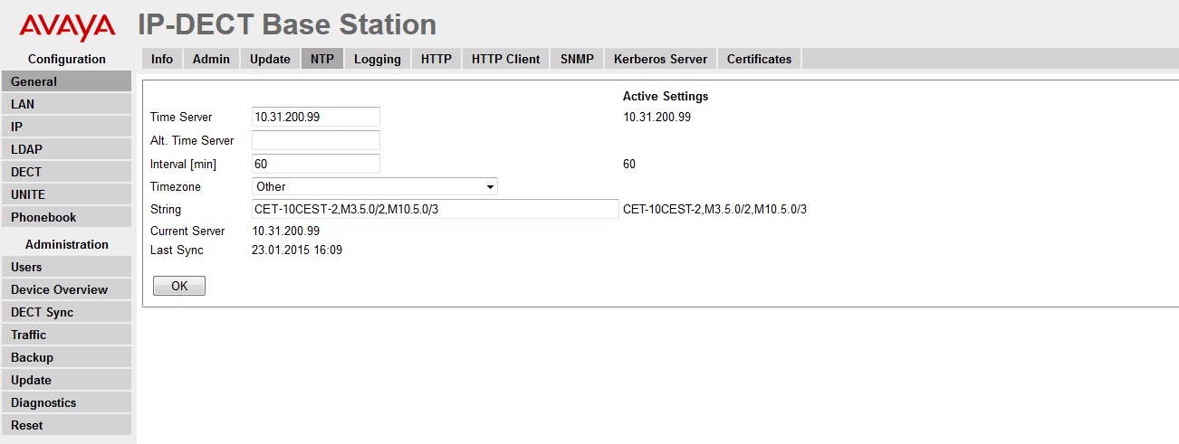

Сообщение fredwriter »
Поставил мою таймзону, теперь в вебе время отображается правильно, но на самих DECT'ах ничего не изменилось.
Скрин во вложении. Может базы перезагрузить или еще что, или это не зависит от NTP?
Перезагрузил сам аппарат, не базу а телефон. До перезагрузки показывал время пропущенного звонка 5:06, перезагрузил, теперь показывает 00:00. Получается он после перезагрузки начинает жить заново и не зависит ни от чего.
Сейчас аппарат коллеги перезагрузили тоже с нуля начал. Они вообще не зависят ни от чего у каждого аппарата свое время).
fredwriter
Сообщения: 79
Зарегистрирован: Пн 08 дек 2014, 08:47
Всё, заработало у нас, просто у нас 11 баз, и у каждой свой ip. Так пришлось на всех указать ntp.
