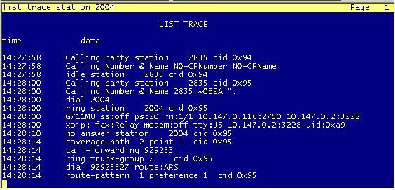

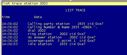

Успешно настроил один телефон, чтобы при не ответе звонок перенаправлялся на сотик, с помощью команды "change coverage remote 1". Второй настроил подобно первому, вначале всё успешно, появляется "Cover" через 2-3 секунды исчезает и продолжается дозвон до внутреннего телефона. Прикладываю файлы успешного и неуспешного перенаправления (list trace st).
Может быть не хватает каких-то лицензий ?
Заранее благодарен за помощь !!!
Неуспешное перенаправление вызова.
list trace station 2002.JPG (18.82 КБ) 5621 просмотр
Успешное перенаправление вызова.
list trace station 2004.JPG (42.49 КБ) 5621 просмотр

ср cov r через префикс городского выхова прописать номер сотового на строке номер x
add cov p next помимо настроек переадресации, в поле Point1 прописать rx ; и запомнить номер Coverage Path Number: y
ch st .... прописать Coverage Path 1: y

Я так и делал, но "Cover" появляется на несколько секунд и пропадает и продолжается дозвон до внутреннего телефона.

а телефон, на который уходит cover тоже звонит ?
Edward
Сообщения: 52
Зарегистрирован: Пт 23 янв 2015, 05:53
Re: Не срабатывает "change coverage remote 2"
Сообщение Edward »
Нет, не звонит.
команда ch cov r 1 и там уже строка 2, а не ch cov r 2
