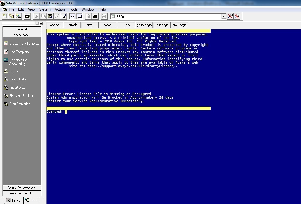

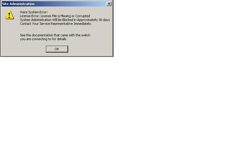

Всем добрый день.
Недавно стала выскакивать ошибка при подключении Site Administration
License file is missing or corrupted
system administration will be blocked in approximately 30 days
contact your service representative immediately
see the documentation that came with the switch you are connecting to for details
Подскажите в какую сторону копать для устранения....
Koks777
Сообщения: 11
Зарегистрирован: Пн 23 апр 2012, 14:00
Re: Ошибка лицензии при открытии Site Administration
Сообщение Koks777 »
Или реально лицензии закончились или проблема в плате IPSI. Есть такая же трабла, т.е. выдает переодичесчи что лицухи слетели, устраняем путем busy платы :lol:
Сама авая говорит что прошивать IPSI надо на новую прошивку и все буит чики-пуки)

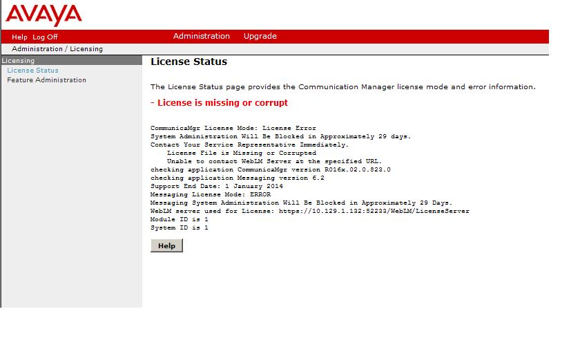

Заметил что не работает WebLM server .
В статусе Virtual Machine Management указано - starting ( Запускается)
Можно перегрузить через тот же management но не знаю за что еще может отвечать сервер.
Так же не известно где физически находится сервер.

dokilopik писал(а):Заметил что не работает WebLM server .
Фраза Virtual Machine ни на что не наводит? Видимо WebLM находится физически там же, где и CM...
Сообщение StarT »
Если что - у вас поддержка вроде до 2014 года, так что при наличии доступа на avaya.com сможете скачать и поставить лицензию заново. Лицензия насколько я помню привязывается к номеру шасси на котором стоит система.
Перезагружать Weblm можете сколько угодно раз, это ни на что не повлияет т.к. это виртуальная машина и сейчас она все равно бесполезна.
Можете для верности перезагрузить вообще всю систему, только в нерабочее время и обязательно сохраните настройки communication manager'а перед этим (save tra).

dadmin@MSK-CM6SRV> statuslicense -v
CommunicaMgr License Mode: License Error
System Administration Will Be Blocked in Approximately 28 days.
Contact Your Service Representative Immediately.
License File is Missing or Corrupted
Unable to contact WebLM Server at the specified URL.
checking application CommunicaMgr version R016x.00.1.510.1
WebLM server used for License: https://192.168.ХХ.ХХ:52233/WebLM/LicenseServer
Module ID is 1
System ID is 1
WebLM висит на SM, а на нем все лицензии есть
andrhome
Сообщения: 67
Зарегистрирован: Вт 21 фев 2012, 15:05
Сообщение andrhome »
seth88 писал(а):dadmin@MSK-CM6SRV>
А адрес WebLM от принтскрина отличается, так и должно быть?
