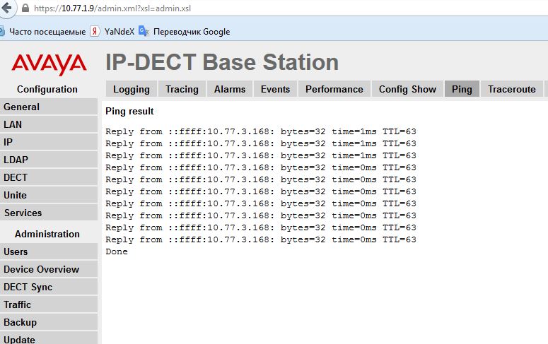

Re: Настройка IP_Dect + S8300
Шлюзы и маски везде правильные, ip связность присутствует.
- ping.JPG (75.68 КБ) 8695 просмотров
