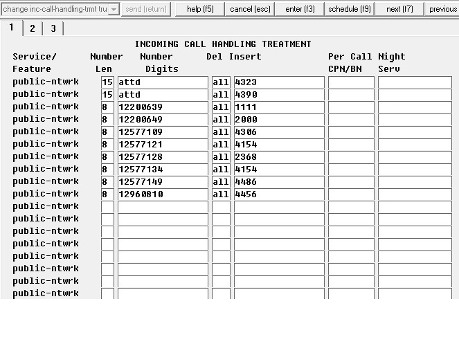

Прошу помощи...может кто сталкивался или сможет подсказать.
Аvaya G450 S8300.
Есть транк E1. По нему город подаёт 10 входящих городских номеров. У всех этих городских номеров через Incoming call был прописан соответствующий внутренний номер. Два внутренних номера с АТС демонтировали. Думаю оставлю пока их записи в Incoming call чтобы не забыть про эти городские в следующий раз когда понадобятся. Решил в inc-call приписать этим 2-м городским бросающийся в глаза префикс (к каждому из городских в таблице впереди приписал 7 нолей). Сохранил, закрыл.
Открываю для проверки - вижу что 2 этих городских номера в inc-call записаны как attnd. Но это пол беды. Я теперь не могу внести вообще НИКАКИЕ записи или изменения в Inc call по этому транку. Даже стирая полностью ВСЕ записи в данной таблице и пытаясь сохранить получаю: "Identifier not assigned".
Причём на др. транках inc-call нормально работает..слетело только у этого транка.
Заранее спасибо за помощь.

забавно...
а может в станции создать att? (add att 1)
обычно в транке Service Type: tie ставят...

Я пробовал создавть attd...не помогло.
Такой service type настройщики на этом транке поставили...жалоб не было.
На всех остальных транках - они поставили tie.

Вечерком грузанул АТСку...думал поможет. Не помогло:(
