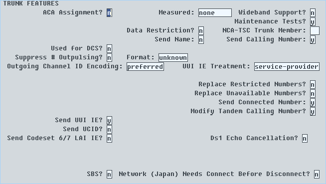

Re: Пропадает А номер
В priv так и не попал (
Как скопировать настройки сюда не нашел так что скриин )
В поле Format стоит pub-unk
менял его на unk-unk результата нет (
Так же менял на второй странице поле формат с unikown на public результата тоже нет (

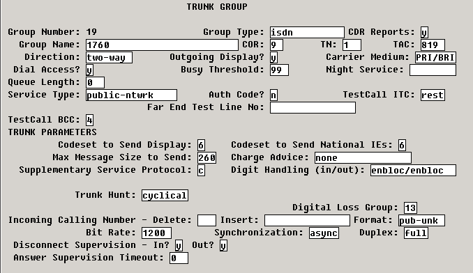

на второй странице формат public. В ARS номер как unk
Звоните с 7007 номера?
