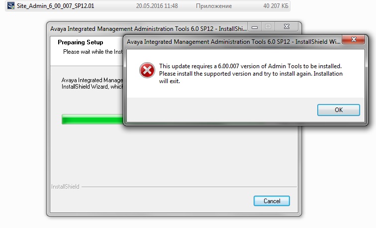

Помогите! не могу установить avaya site administration
Решил перейти на новое железо, новый компьютер винда такая же (х64) как и установленая на том компьютере на котором приложение запускается.
Site_Admin_6_00_007_SP12.01.exe установочный файл остался от предыдущего администратора
перерыл весь интернет и все равно ничего не помогло. много пишут что нужно скачать avaya site administration SA с официального сайта, а это у меня не получается т.к. там требуется какая то подписка
просьба, кто сталкивался с этой проблемой помогите решить
или
скиньте установочный файл у кого есть
avaya site administration не устанавливается

- 32.jpg (67.37 КБ) 5611 просмотров

Все по тому что вы ставите сервиспак, а надо ставить саму программу, файл вот такого вида Site_Admin_6_00_007.exe а уж потом сервиспаки накатывать если они вообще нужны
Вот как надо:
Installing the update
Procedure
1. Verify that Admin Tools Release 6.0.07 is installed on your computer.
2. Log in as administrator on the Windows computer on which the product resides.
3. Close all applications that includes Site Administration and Avaya Voice Announcement
Manager.
4. Right-click Site_Administration_6_00_007_sp13_01.exe, and click Run as administrator.
5. Follow the instructions on each screen.
И следующий вопрос как скачать, если вы не партнер avaya то не как, найти партнера avaya или поставщика вашего оборудования и обратится к нему

Re: avaya site administration не устанавливается
Спасибо!! огромное
