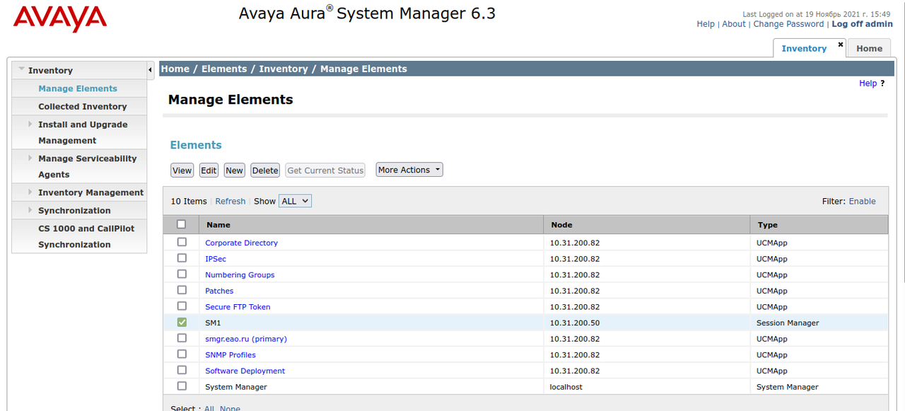

Оказывается у нас был System Manager, и cd диски c Session Manager. Установил Session Manager. Было два диска linux для ASM и ASM installer. Настроил SMnetSetup. В SMGR настроил Session Manager по инструкции. ASM определился в SMGR, скрин - Изображение. Но с ним проблемы есть. Во первых ip-адрес security module - eth2 не пингуется с хостов в этой же посдети, может это нормально, но я думаю что поэтому на скрине security module status - down. Интерфейс поднят, и перед установкой непосредственно ПО ASM - то есть ASM installer он пинговался. Вторая проблема, не выполняется initTM и initDRS на ASM.
Ошибка:
Register replica node with System Manager DRS master failed.
Thu Nov 18 20:13:15 VLAT 2021: Failed to initialize DRS.
Я думаю, что это по той же причине - не пингуется ip-адрес security module.
Время на серверах ASM и SMGR одинаковое.
Версии ASM и SMGR:

Причем я его туда не заводил, он там появился, видимо. после того, как я создал SIP Entity и в Session Manager Instances.
SM1 пингуется. У меня там, я заметил крестик Data Replication и Security Module - Down. Что еще не хватает для коннекта, почему не отрабатывают initTM и initDRS?

Register replica node with System Manager DRS master started. [1/1]
Sending configurations to master node
MBeanException occurred while invoking operation :: NotifyXML
Executing # Sending registration information to DRS master
ERROR # 1 : Sending registration information to DRS master. Terminating configuration process ..........
Wed Nov 24 15:53:09 GMT-10 2021: Failed to initialize DRS.

Re: Virtual Machine Management > Solution Template
что в логе /var/log/Avaya/mgmt/drs/symmetric.log ?
я никогда не видел, что бы так был заполнен hosts файл. Мне кажется, это ошибка.
и все же, нужно выровнять версии SM и SMGR.

Насчет выравнивания версий: где взять SM 6.3.8? У меня нет PLDS. Есть только диски и коды активации.
symmetric.log.zip
(3.73 КБ) 3 скачивания
Сообщения: 2690
для новой инсталляции слишком сложно, нужно заново ставить. Может просто SMGR криво развернулся, или с образом что.
и кстати https://support.avaya.com/ext/index?pag ... ADMN111803
у вас
Caused by: com.avaya.mgmt.drs.exception.DRSException: org.postgresql.util.PSQLException: ERROR: insert or update on table "drs_nodes" violates foreign key constraint "drs_nodes_fk_groupid"
Detail: Key (group_id)=(SessionManagers_6.2fp2) is not present in table "drs_groups".
в доке
If you see an error like this
Caused by: org.postgresql.util.PSQLException: ERROR: insert or update on table "drs_nodes" violates foreign key constraint "drs_nodes_fk_groupid"
Detail: Key (group_id)=(SessionManagers_6.2fp3) is not present in table "drs_groups".
This indicates that SMGR does not recognise the group that the DRS identifies itself as. The most likely cause of this issue is that your Session Manager is a higher version than the System Manager
Host and FQDN :
Please make sure /etc/hosts entry on SMs and SMGR are matched.
In SMGR 7.1, Customer or BP doesn't have root access. So if you want to ADD/EDIT /etc/hosts entry. Execute "editHosts" command SMGR from CLI. It is the "alias editHosts='/opt/Avaya/vsp/setHostsFile.sh'
Please copy the old entry of /etc/hosts and edit/add any new entry on top of it and past it.
6.3.22 - https://drive.google.com/drive/folders/ ... sp=sharing
sm - 6E83A42BBCBA89E055C53EED4A2F4058
smgr - E2C5060FC5B1F01479159D0346B3E863

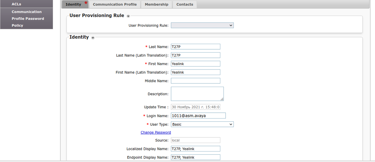

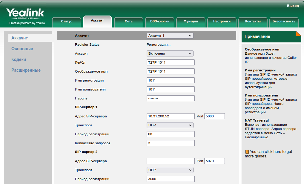

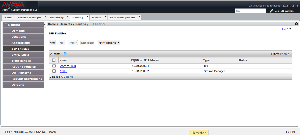

Пытаюсь настроить SIP телефон Yealink T27P на новом Session Manager. Прикрутил к System Manager мой CM. Синхронизация прошла, на SMGR подгрузились настройки CM. Session Manager проходит все тесты. Настраивал по этой инструкции. Хоть она для T22 и Session Manager 6.1, думаю аналогично настраивается. Юзер при сохранении настроек в Home/Users/User Management/Manage Users создаётся на CM. В настройках телефона в "Адрес SIP-сервера" указываю ip Security Module, но происходит ошибка регистрации. На Session Manager в логе SIP регистрации пусто. В Home/Elements/Session Manager/System Status/User Registrations появляется телефон но не зарегистрированный.
Подскажите пожалуйста, что еще не хватает?
Сообщения: 2690
зачем три линка на SM??
должен быть один - TLS.

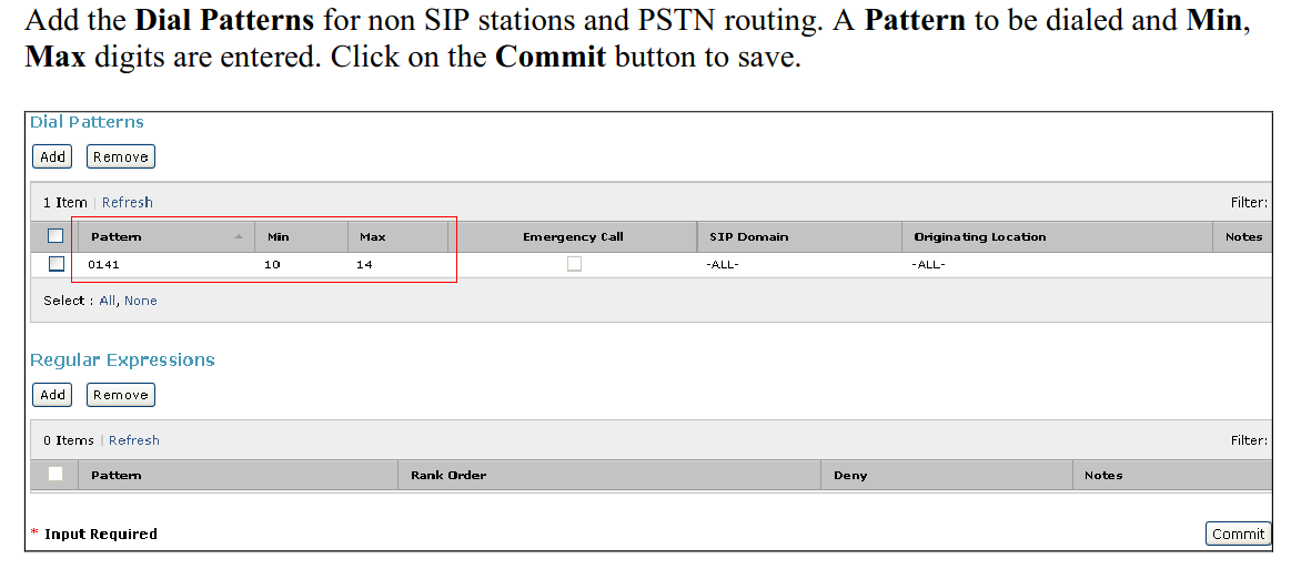

Нашел несколько инструкций для разных производителей SIP телефонов, в одной, которая для Yealink говорится, что Entity Link должен быть tcp, в инструкции для Avaya Scopia говорится что tls. Кому верить? И также в инструкции для Yealink говорится, что Transport Method в Signaling Group должен быть tcp а для Scopia tls. Может это зависит от версии Session Manager, в одной 6.1, а в другой 6.2, или все-таки от производителя телефонов?.
Отключил телефон, CallP выдаёт то же самое. Получается это не мой телефон not trusted?
PS
Еще я не понял что это за Dial Pattern в Home/Elements/Routing/Dial Patterns? Он еще добавляется в Home/Elements/Routing/Routing Policies. За что он отвечает? В инструкции указывается вот так: Изображение. Но user там создаётся с номером 1317. Какой мне Pattern указать?

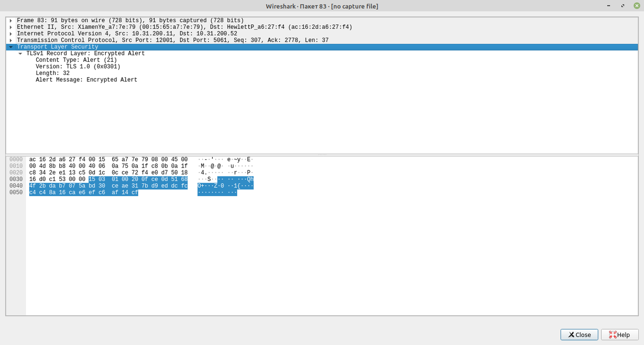

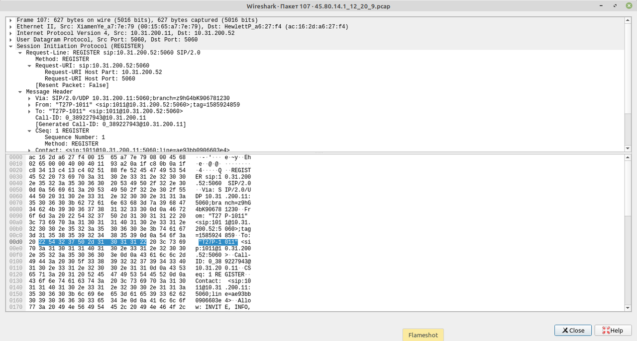

Сообщение fredwriter »

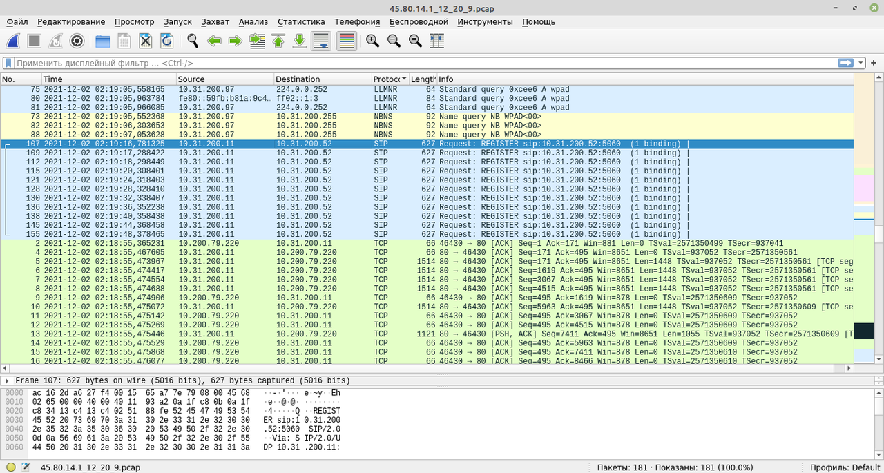

Стянул pcap файл с телефона, просмотрел wireshark'ом. Если настроить через tls, то вот такое пишет:
Если tcp то такое:
И когда я меняю настройки на TLS TraceSM начинает выдавать инфу по TSL. Там то же самое, что выдаёт телефон.
        10.31.200.11                                                            SM100
12:54:19.640 │──CHello──►│           │           │ (T1) Client Hello
12:54:19.642 │◄──SHello──│           │           │ (T1) Server Hello
12:54:19.642 │◄──Cert, S─│           │           │ (T1) Certificate, Server Key Exchange, Server Hello Done
12:54:20.299 │──CKeyEx,─►│           │           │ (T1) Client Key Exchange, Encrypted Handshake Message
12:54:20.301 │◄──EncHand─│           │           │ (T1) Encrypted Handshake Message
12:54:20.306 │───Alert──►│           │           │ (T1) Encrypted Alert

12:55:02.889 │──CHello──►│           │           │ (T3) Client Hello
12:55:02.891 │◄──SHello──│           │           │ (T3) Server Hello
12:55:02.891 │◄──Cert, S─│           │           │ (T3) Certificate, Server Key Exchange, Server Hello Done
12:55:03.567 │──CKeyEx,─►│           │           │ (T3) Client Key Exchange, Encrypted Handshake Message
12:55:03.568 │◄──EncHand─│           │           │ (T3) Encrypted Handshake Message
12:55:03.573 │───Alert──►│           │           │ (T3) Encrypted Alert
И это выдается только по ip моего телефона.

Я выбираю в качестве шаблона в соответствии с инструкцией 9630SIP, также пробовал другие модели. А как мне узнать какой параметр он берет для этой модели по умолчанию? И вообще в этом ли проблема у меня?
pcap.zip
(32.84 КБ) 1 скачивание
Сообщения: 2690
что-то странное у вас.
когда по tls - сервер отвечает, а когда по tcp - нет. При этом вы говорите, что traseSM не видит tcp запросы
fredwriter
Сообщения: 70
Зарегистрирован: Пн 08 дек 2014, 08:47
По tls отвечает, но не регистрируется, как узнать, что за Encrypted alert?
