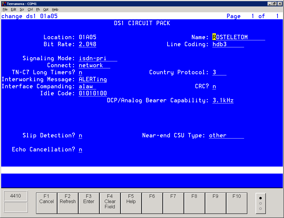

Сообщение brrrr66 »
Мне помогла установка параметра «Country Protocol:3». Стыковали с АТС alcatel 1000 s12, на моей стороне definity CMC
Настройка DS1(E1, ISDN) с alcatel 1000 s12.png (28.48 КБ) 21227 просмотров
Re: S8500 и ISDN PRI, нет входящей
Signaling Mode: isdn-pri
Connect: pbx Interface: user
TN-C7 Long Timers? n Country Protocol: etsi
Interworking Message: PROGress
обычно так. Хотя может с алкотелем по-особенному

Сообщение Serg_Y »
с алкателями поставить в поле DCP/Analog Bearer Capability: speech
