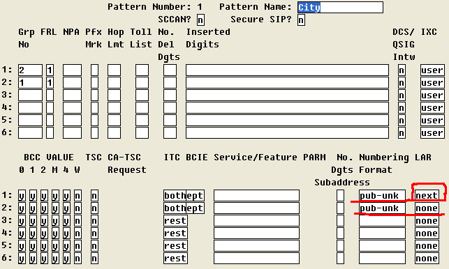

Re: sip и Е1
У меня так.
- rp1.jpg (108.12 КБ) 11461 просмотр
С уважением Павел С.

Re: sip и Е1
BCC VALUE TSC CA-TSC ITC BCIE Service/Feature PARM No. Numbering LAR
0 1 2 M 4 W Request Dgts Format
Subaddress
1: y y y y y n n rest NEXT - вот это попробуй.
2: y y y y y n n rest none
3: y y y y y n n rest none
4: y y y y y n n rest none
5: y y y y y n n rest none
6: y y y y y n n rest none
Subaddress
Re: sip и Е1
все спасибо, заработало.
