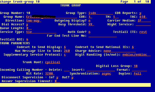

Это все я нашел, меня больше интересует настройки IP и CLAN, у меня CLAN постоянно пишет restarning. В настройке транка нет привязки к sig group и в позиции Carrier Medium во всех мануалах стоит Н.323, а у меня есть только IP.

Artem писал(а):Это все я нашел, меня больше интересует настройки IP и CLAN, у меня CLAN постоянно пишет restarning. В настройке транка нет привязки к sig group и в позиции Carrier Medium во всех мануалах стоит Н.323, а у меня есть только IP.
Как это нет привязки trunk<=>sig? В настройках сигнальной группы прописывается транковая группа, которая должна использоватся при входящих, а в настройках транковой группы прописываются порты и номер сигнальной группы рядом.

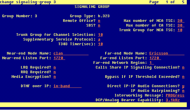

Транк и сигналку я вроде настроил, только в транке у всех в позиции Carrier Medium стоит H.323, а у меня можно поставить только IP. Также настроил дата модуль, но слан все равно не запускается. Скрины в файлах.
sta li 1.GIF (7.82 КБ) 13842 просмотра
ch tr 10-1.GIF (10.73 КБ) 13842 просмотра
ch sig 3.GIF (10.11 КБ) 13842 просмотра

change trunk-group 4                                            Page   1 of  21
                                TRUNK GROUP
Group Number: 4                    Group Type: isdn          CDR Reports: y
  Group Name: Asterisk                    COR: 1        TN: 1        TAC: 204
   Direction: two-way        Outgoing Display? n         Carrier Medium: H.323
 Dial Access? n              Busy Threshold: 255  Night Service:
Queue Length: 0
Service Type: tie                   Auth Code? n
                                              Member Assignment Method: auto
                                                       Signaling Group: 4
                                                     Number of Members: 30

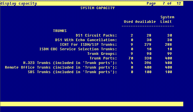

и disp capac на 7й странице у вас что?
Artem
Сообщения: 13
Зарегистрирован: Ср 03 июн 2009, 14:28
Откуда: Ухта
Re: IP на Definity CSI v.13
Сообщение Artem »
Как-то так
disp capac.GIF (8.27 КБ) 13835 просмотров

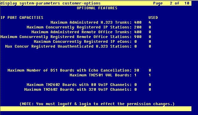

display system-parameters customer-options Page 2 of 10
OPTIONAL FEATURES
IP PORT CAPACITIES USED
Maximum Administered H.323 Trunks: 3770 36
у вас как?

Так
sys cus.GIF (10.03 КБ) 13808 просмотров

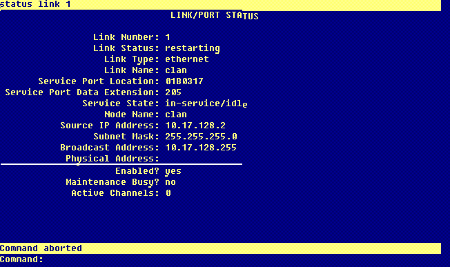

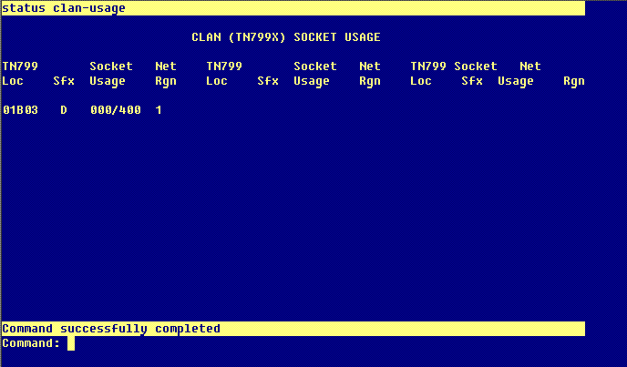

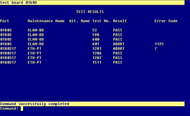

status socket-usage
test board
Плата пингуется при этом?
Скорости и дуплекс на интерфейсе платы и на свитче согласованы?
Покажи все таки настройки ip-интерфейса. Не зарисовывый. Думаю никому не нужны твои внутренние адреса.

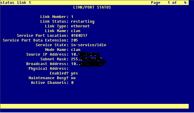

Команды status socket-usage у меня нет. Проблема в том, что у меня на плате c-lan не горил Link, хотя она подключена к сети, кабель проверяли все нормально. Хотя при включении станции линк появляется и коммутатор станцию видит, но потом все обрывается и горит только лампочка BBI.
sta board 01b03.GIF (5.81 КБ) 13765 просмотров
stat link 205.GIF (6.77 КБ) 13790 просмотров
sta clan-us.GIF (5.61 КБ) 13790 просмотров

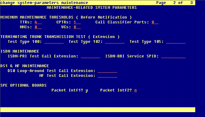

В процессе настройки в поле system-parametrs maintance на 2-й странице есть поле
SPE OPTIONAL BOARDS
Там стоит Packet Inf1?y и Packet Inf2?n
Если во втором поле я ставлю y и указываю свою плату clan то она начинает работать, но случается другая беда, через пару минут падает синхронизация на потоках Е1 и мы остаемся без внешней связи. Кто знает как от этого избавиться?
ch sys main.GIF (8.68 КБ) 13758 просмотров

Покажи еще настройки ip-интерфейса.
Скорости и дуплекс на коммутаторе и ip-интерфейсе платы согласованы?

Сообщение Artem »
Да, согласовано. Стоит 100мбит и полный дуплекс. С другой стороны стоит Cisco 2960. Мне непонятно почему падает синхронизация на потоках?
