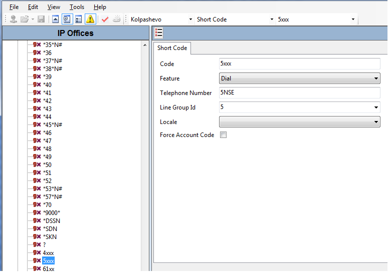

А на стороне IPO какой транковый модуль? Какой шорткод написан? И вообще, как связаны IPO и avaya CM5.1.2
michael_loginov
Сообщения: 512
Re: avaya CM5.1.2+G650 нет Callingnum на транк в IPO406
Сообщение michael_loginov »
qwerty_alexey писал(а): А на стороне IPO какой транковый модуль? Какой шорткод написан? И вообще, как связаны IPO и avaya CM5.1.2
CM5.1.2-E1<>cisco<>E1-IPO
на вкладке ShortCodes ничего не прописано-это у транка
с IPO встречаюсь впервые.
просто в дереве Short Code
во вложении

Еще бы настройки транка посмотреть на стороне IPO. Хотелось бы еще посмотреть на имена юзеров. Конфиг можете выложить IPO?
