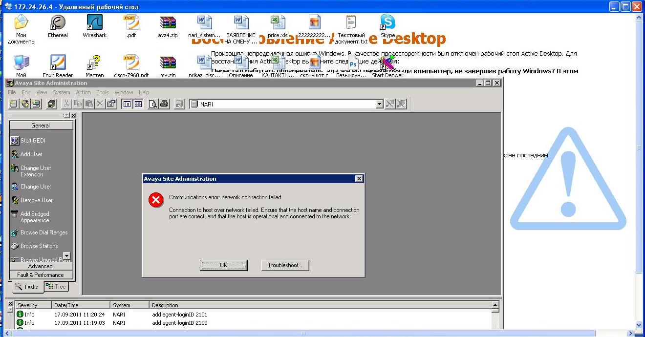

Добрый день коллеги.Я полный новичок с AVAYA. возникла такая проблема:
есть атс avaya g450. в одно прекрасное утро телефоны перестали к ней подключаться. так же не могу зайти в веб интерфейс по адресу через веб интерфейс... подключиться могу только через сервисный портS8300.
через программу site administration выдает ошибку на картинке.
Если нужны какие-либо пояснения, то пишите отвечу.
где копать? как? и чем? Подскажите плиз

- avaya.JPG (133.35 КБ) 5048 просмотров

ну так через сервисный порт подключаетесь и все работает?
Настройки сервера не изменились?
посмотрите сертификаты в вебе, правой кнопкой мышки - информация о странице...
телефоны подключаются на ip S8300, а не на шлюз
Re: Проблема с подключением к АТС g450 AVAYA
да все подключается!!!!
проблема состоит в том, что циско не принимает мак адрес от авайи, а точнее авайя не выдает мак адресов,и не может создать подключение. подключал аваю напрямую к компьютеру, тоже нет соединения. только сервисный порт работает......... кто-то где то сказал, что есть патч для этого дела, потому что проблема таки распространенная. врут?
