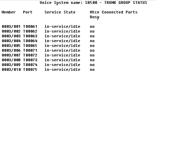

Обе находятся в одной подсети. Поднял между ними транк H.323. Настройки с обоих сторон одинаковые. С S8510 на S8300 звонки проходят, а наоборот нивкакую. Смотрю трассу, идет ошибка 1190 no circ/chan avail D1=0x830003
D2=0x122 хотя статус транка показывает что все каналы свободные. Нетворк регион и кодеки настроены.

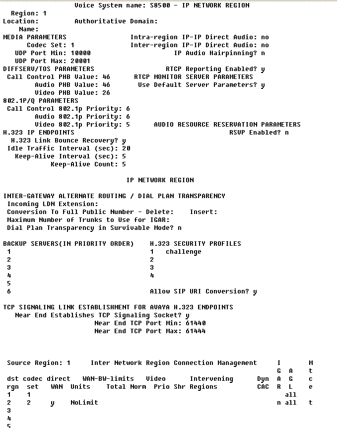

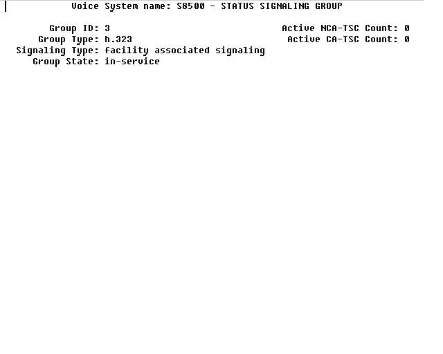

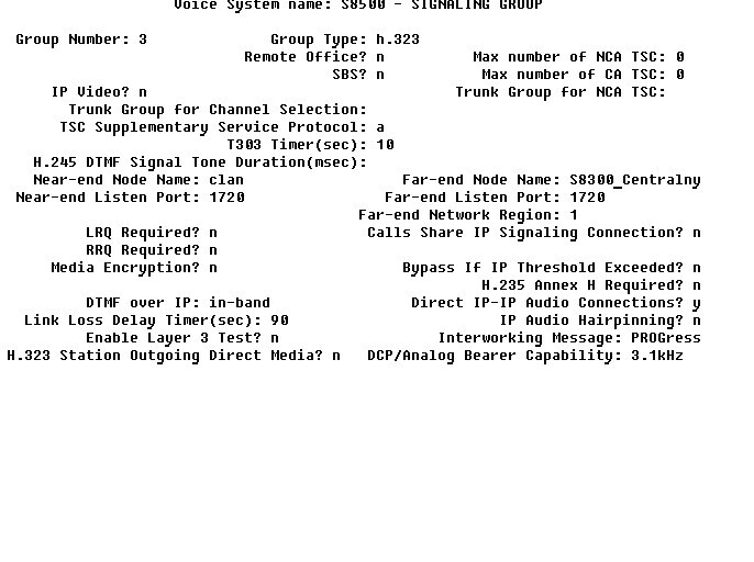

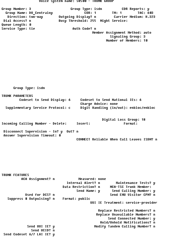

может кинете листинги
ip-network-region - page 1
signaling-group - page 1
status signaling-group
trunk-group - page 1, 2
status trunk

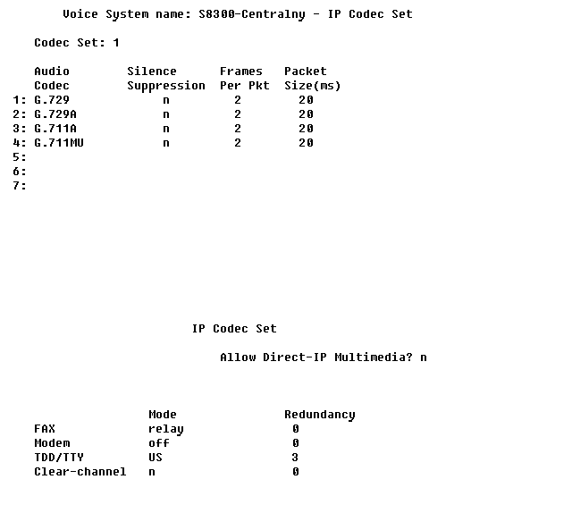

Как-то так.
sig 3.GIF (8.66 КБ) 9066 просмотров
ip-network-reg 1.GIF (14.71 КБ) 9066 просмотров
ip-codec-set 1.GIF (4.57 КБ) 9066 просмотров
Artyom
Сообщения: 28
Зарегистрирован: Вт 26 сен 2006, 11:02
Re: Проблемы с 323-м транком
Сообщение Artyom »
и еще.
status tru 3.GIF (5.35 КБ) 9066 просмотров
status sig 3.GIF (3.56 КБ) 9066 просмотров
trunk-group 3.GIF (12.46 КБ) 9066 просмотров
guest_avaya
Сообщения: 170
Зарегистрирован: Ср 27 янв 2010, 10:40
Сообщение guest_avaya »
А разве в Trunk group for channel selection не надо номер транка указывать?
nItr0
Сообщения: 120
Зарегистрирован: Вт 02 фев 2010, 16:13
Сообщение nItr0 »
guest_avaya писал(а):А разве в Trunk group for channel selection не надо номер транка указывать?
нужно в обязательном порядке
Если заработает, можно обратно попробовать включить, чтоб напрямую телефоны коннектились
Intra-region IP-IP Direct Audio: yes
Inter-region IP-IP Direct Audio: yes
и, например, в настройках транка
Codeset to send display: 0
Disconnect Supervision - In? y Out? y
100% ошибка в этом
Artyom
Сообщения: 28
Сообщение Artyom »
Всем спасибо, все заработало.
