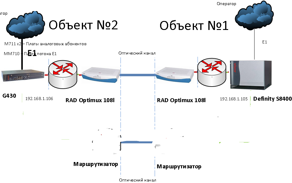

Доброго дня.
Действительно, G430 подклюен как медиа-гейт станции Definity S8400.
list media-gateway
                             MEDIA-GATEWAY REPORT
Num Name                 Serial No/       IP Address/       Type    NetRgn Reg?
                         FW Ver/HW Vint   Cntrl IP Addr             RecRule
1   AvayaG430Seahouse    11N512750975     192.168.1  .106  g430      1       y
                         30 .17 .2  /1    192.168.1  .105            none
IP адрес станции 192.168.1.105. IP адрес шлюза 192.168.1.106
В шлюзе сервер s8300 не установлен. Зато установлены две платы M711 для подключения 16 аналоговых абонентов и плата MM710 для организации потока Е1.
После добавления шлюза g430 на станции Definity S8400 как медиашлюза я смог настроить на портах медиашлюза телефоны, но звонить на них с телефонов подключённых к станции не мог.
Когда вендору описывалась ситуация для которой подбиралось оборудование он подобрал оборудование и вместе со шлюзом продал нам два оптических мултиплексора RAD Optimux 108L. Как раз для организации канала голосового трафика между станцией и шлюзом.
Схема подключения телефонной связи ХБК.png (107.81 КБ) 19288 просмотров
Схема подключения
Схема подключения

Тогда накуа их потоками соединять?!

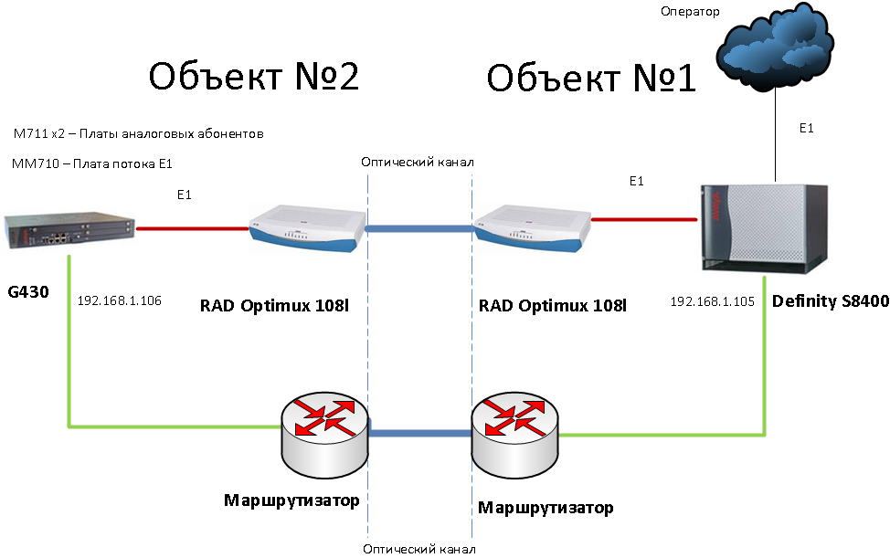

Re: Связь S8400 и Медиашлюза G430 через транк E1
я так понимаю, что-то такое планировалось.....
планировалось, планировалось, да не выпланировалось.... :)
Схема подключения телефонной связи ХБК.png (120.33 КБ) 19263 просмотра

to Pterodahtil
Поток от оператора на объект №2 не планировался, потому что у оператора в этой районе всё очень напряженно с кабельными линиями. Планировалось как раз что абоненты шлюза G430 будут через станцию S8400 совершать звонки.
to gosha
Вопрос, зачем между станцией и шлюзом поток я перенаправил поставщику оборудования сохранив орфографию и пунктуацию =)
Но тогда вопрос какие нужно было произвести манипуляции чтобы голосовой трафик между шлюзом и станцией пошёл? Ведь когда шлюз был настроен и начал управляться через Avaya Site Administration звонки на абонентов подключенных к шлюзу с телефонов станции не осуществлялись. Сразу получал отбой и короткие гудки.
да никто не будет разбираться, как в этой "схеме" что работало!!! потому что соединение БРЕД!!
уберите все это, убейти шлюз, зарегистрируйте заново, создайте аналоговый телефон на G430 и позвоните на него - будете удивлены.
Что-то у меня в голове не очень укладывается. У станции адрес 192.168.1.105, у гейта - 192.168.1.106, а между ними два маршрутизатора. При этом гейт вроде как на 8400 зарегистрирован. Хочется услышать комментарии топикстартера по этому поводу...
