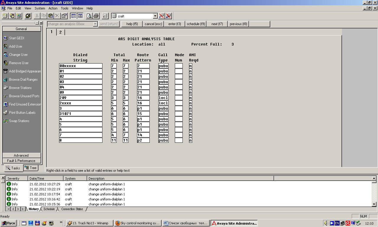

Вот я сделал скрины как у меня обстоит дело!

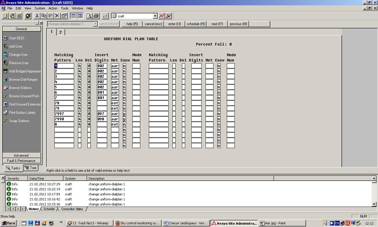

Набирая 7ххх вы в соответсвие с UDP unifom dial plan попадаете в aar таблицу, есть одна замечательная команда которая показывает трасировку номера, вот только запамятовал ее. Вообщем если 7ххх номера должны идти через ars да и с набором через 9 их надо удалять из UDP и DialPlan, хотя не советую ничего удалять, если вы не знаете про маршрут в aar, который в данный момент используется.

Для начала нужно выяснить 7ххх нужно оставлять в aar который в виде 0017ххх далее идет в 1 route patern?
Потом, обязателен набор с 9? Чтоб не возможно было набрать просто 7ххх?
НО если вам нужно "как сделать в АRS, маршрут,чтобы когда я набирал 7xxx, у меня на транк группу isdn шел номер 0017xxx! "
Для этого вам просто в UDP для где MatchingPatern 7 в Net сменить aar на ars. В итоге туда придет 0017xxx кроме 78хх и 79хх.

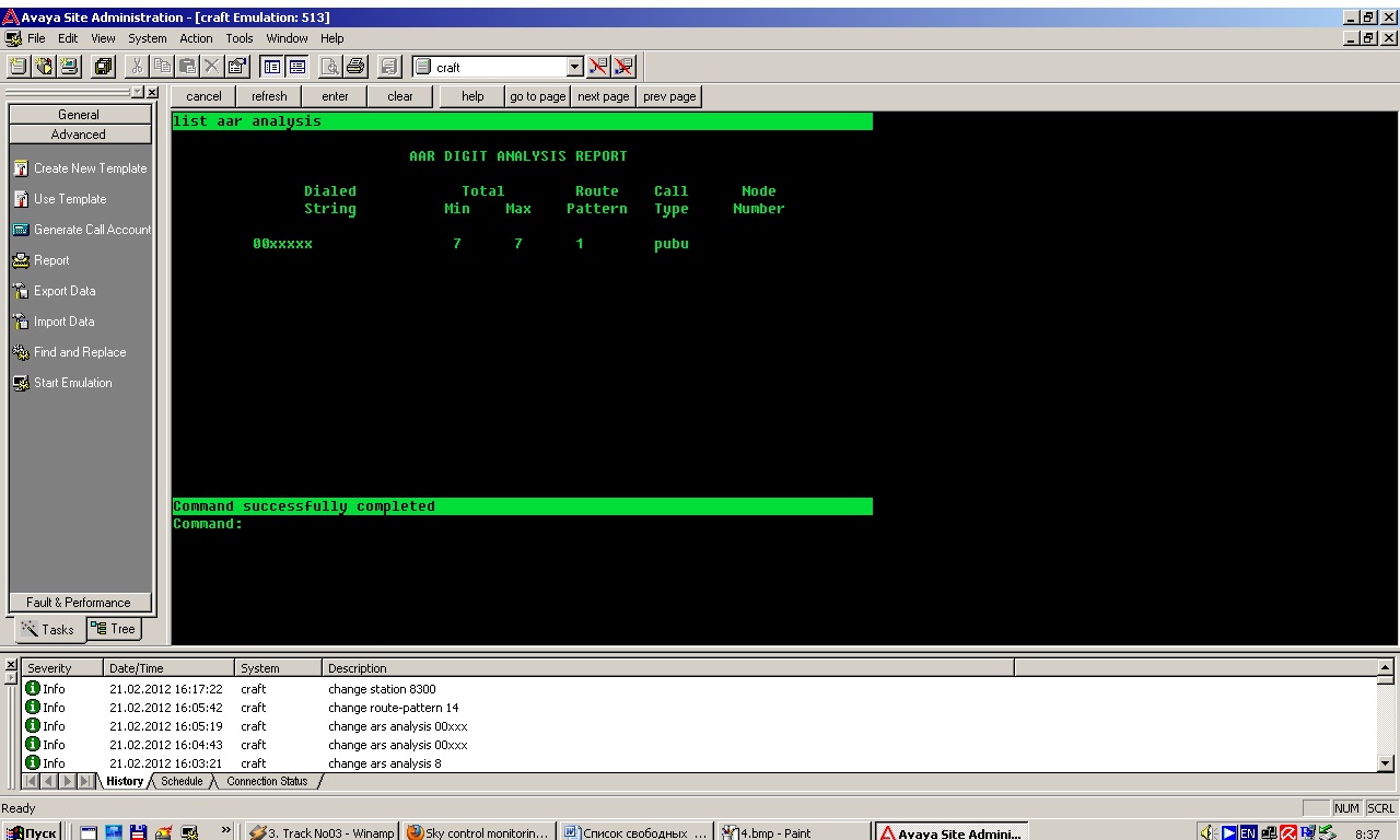

я вот не могу понять!! почему когда я указываю в udp в графе Net на ars, то я уже через ars дозвониться не могу, хотя в ars прописано тоже самое что и в AAR (00xxxxx) ! куда еще нужно посмотреть ?
DrKaspersky
Сообщения: 10
Зарегистрирован: Вт 16 авг 2011, 17:55
Re: маршрутизация
Сообщение DrKaspersky »
Сравните 1 и 2 route-patern
З.Ы. есть замечательное средство проверки li tra st {номер т. с которого набираете}
cherya2009
Сообщения: 49
Зарегистрирован: Пт 23 дек 2011, 09:12
Re: маршрутизация
Сообщение cherya2009 »

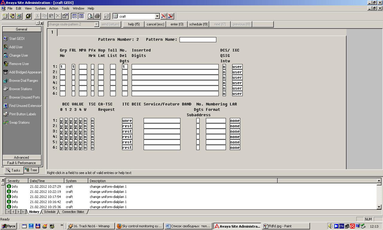

DrKaspersky писал(а):Сравните 1 и 2 route-patern
route pattern 1 идентичен второму! а trace почему то не работает! avaya выдает ошибку

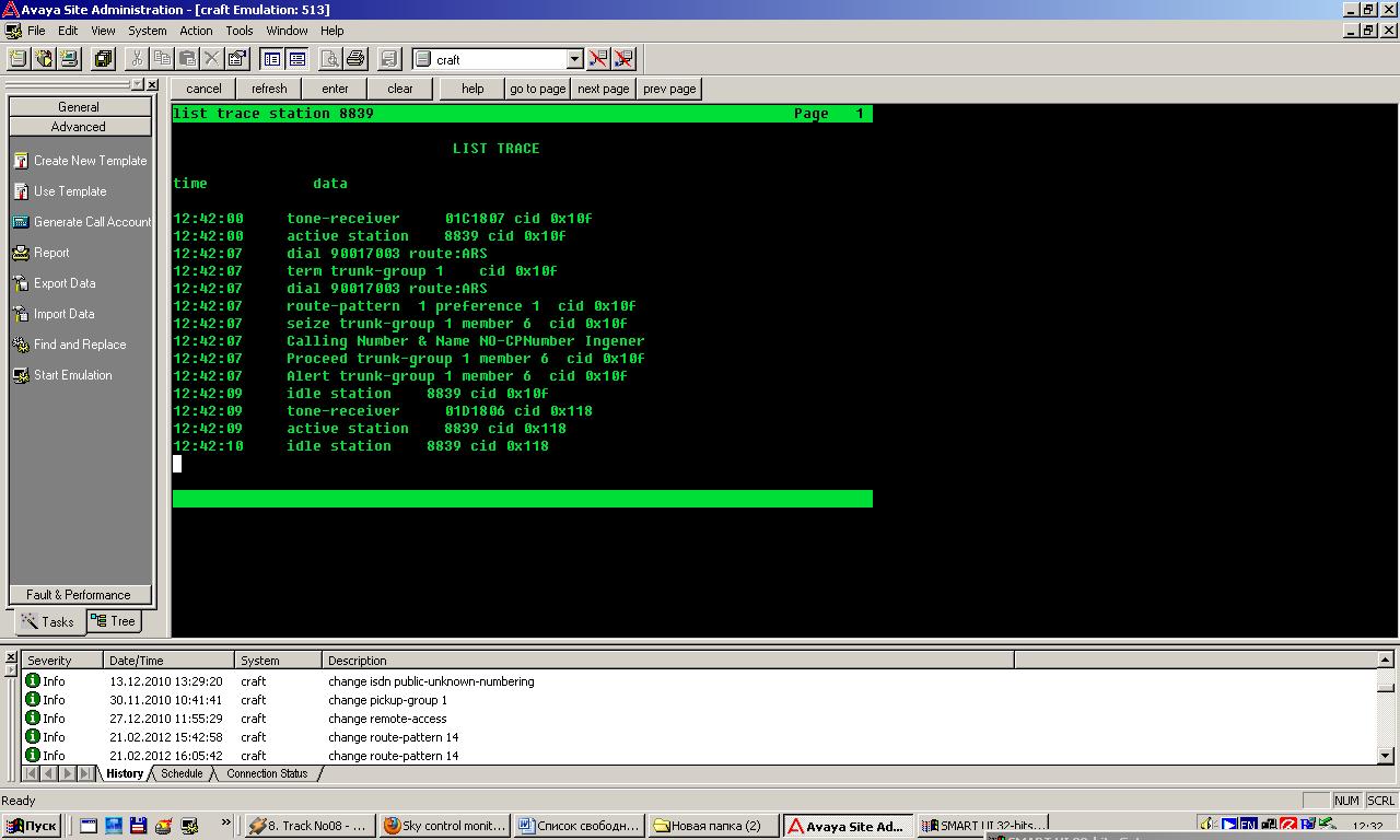

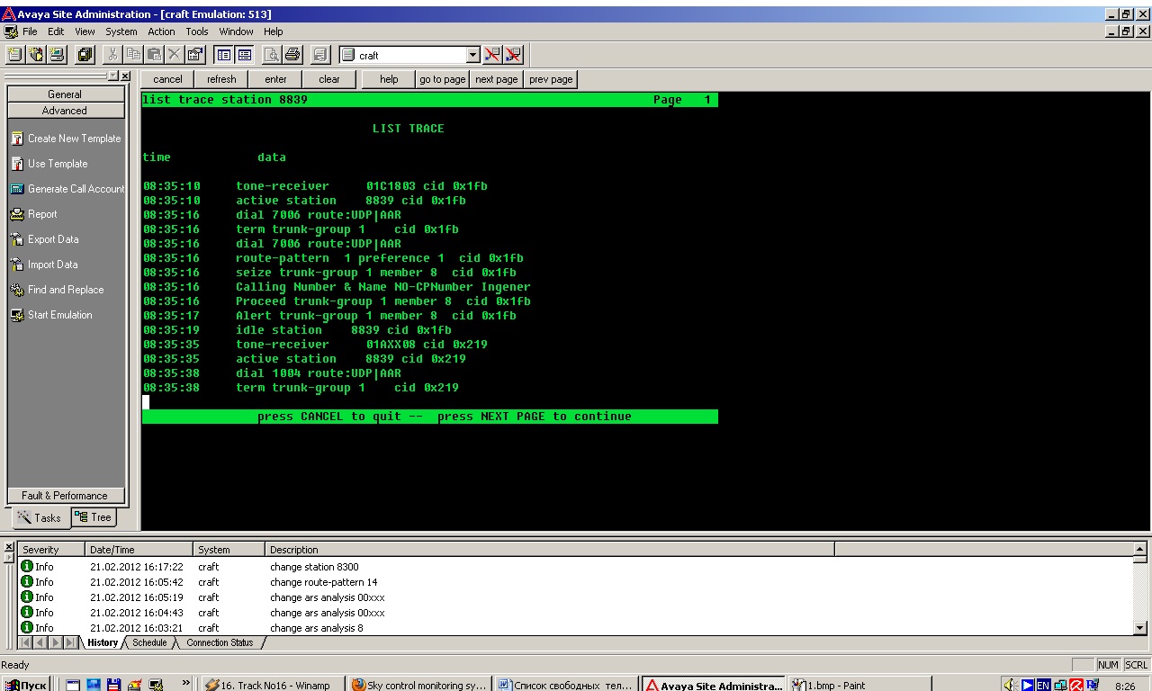

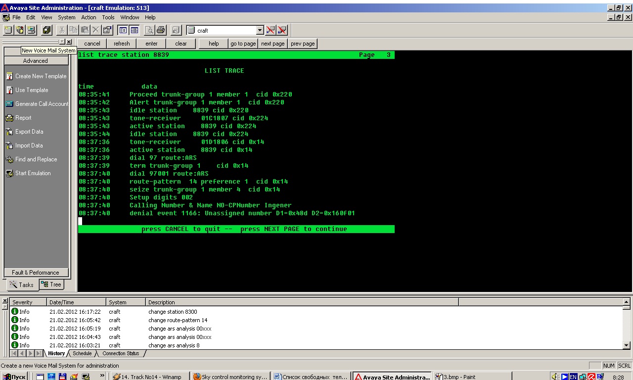

Вот я сделал Trace со своего телефона! сначала попробывал позвонить на прямую, набирая 7xxx и 1xxx , а потом прозвонил через 9(ars)!Второй вариант не работает! помогите разобраться в trace и вообще куда дальше копать?
Здесь я уже звонил через ars
Re: маршрутизация
когда через ARS, то в линию 002 улетело. 14 rou покажите
Вы точно уверены, что хотите через ARS делать? У вас там город......

Pterodahtil писал(а):когда через ARS, то в линию 002 улетело. 14 rou покажите

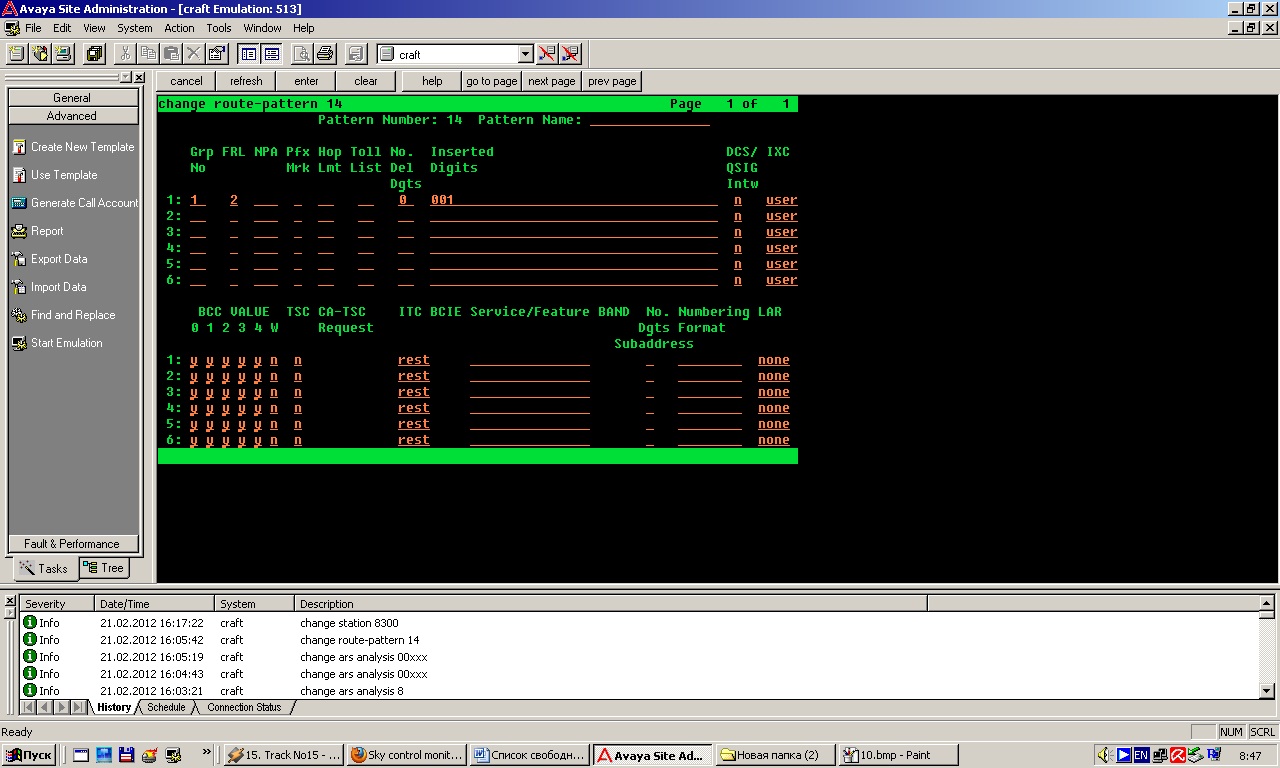

в 14 роуте тоже самое что и во втором! только я в insert digites пробывал прописывать 002 то 001! да в Ars город
я через Ars делаю потому что я ее освоил более менее!=) а через другие таблицы я не знаю как делать! ну если вы объясните по шагам где что прописывать) то я согласен)
Ну улетает на 002 это понятно! в чем ошибка????

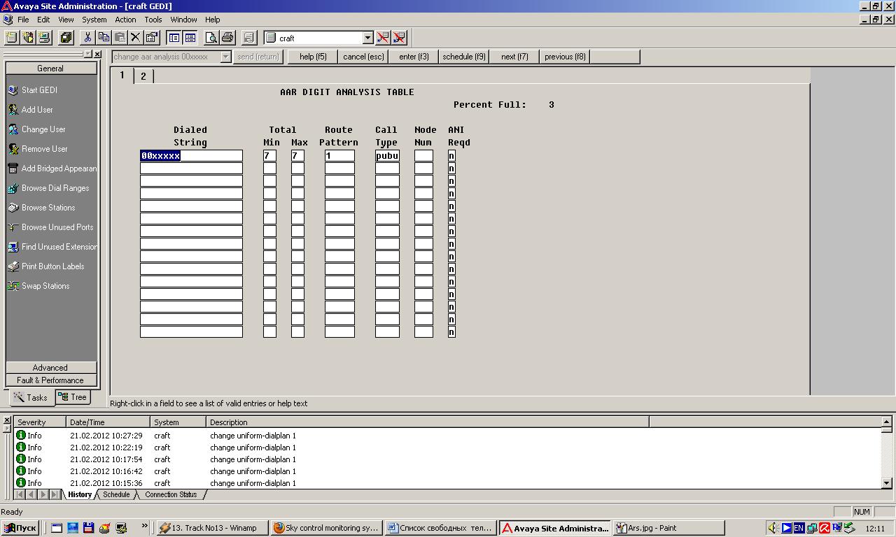

list aar d
list aar a покажите.
и потом, при наборе номеров udp (7xxx) у вас работает rou 1, а не 2

Так.. ну если я правильно понял, то у меня в udp прописан внутренний маршрут( тоесть я набираю от 1xxx до 8xxx),без выхода на Ars. К Номерам с 1xxx по 4xxx добавляется 002 и улетает в AAR ! Дальше из AAR идет в route 1, оттуда в trunk 1! Как я понял там обрабатывается номер и летит в циску!
Теперь второй вариант! К номерам 6xxx и 7xxx добавляется 001 и также улетает в тот же AAR,оттуда в route 1 и в trunk 1!
Я тоже самое прописал в Ars ( тоесть сделал 7ххх который улетает в route 14 где добавляется 002 и улетает в trunk 1) ну при наборе станция дает отбой! Frl такой же стоит что route 1 что в route 14.
Если это происходит не так , то поправьте меня?

в 14 роу поставьте удалить 1 цифру.

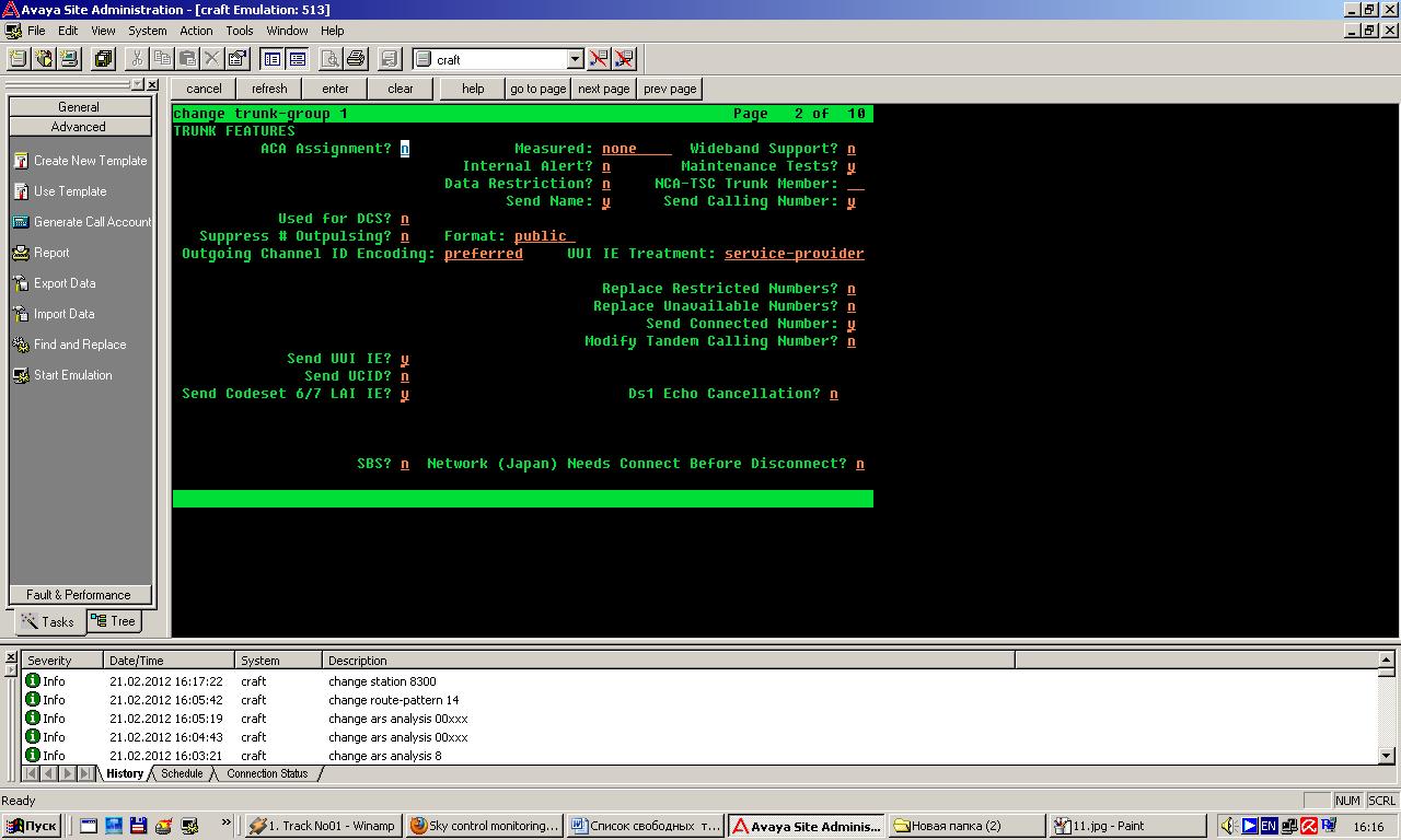

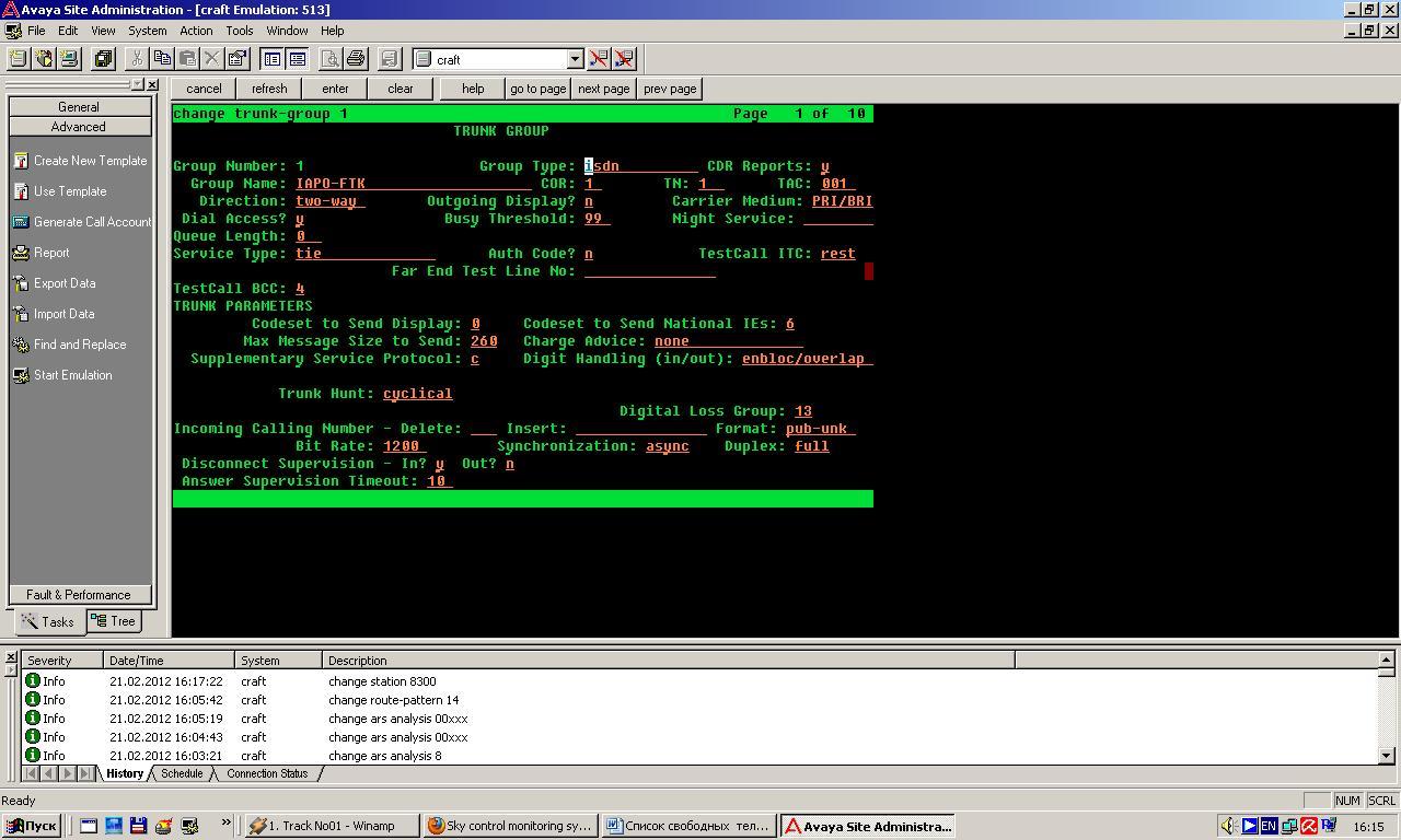

Re: маршрутизация
почему-то префикс в rou не "клеится" с номером...

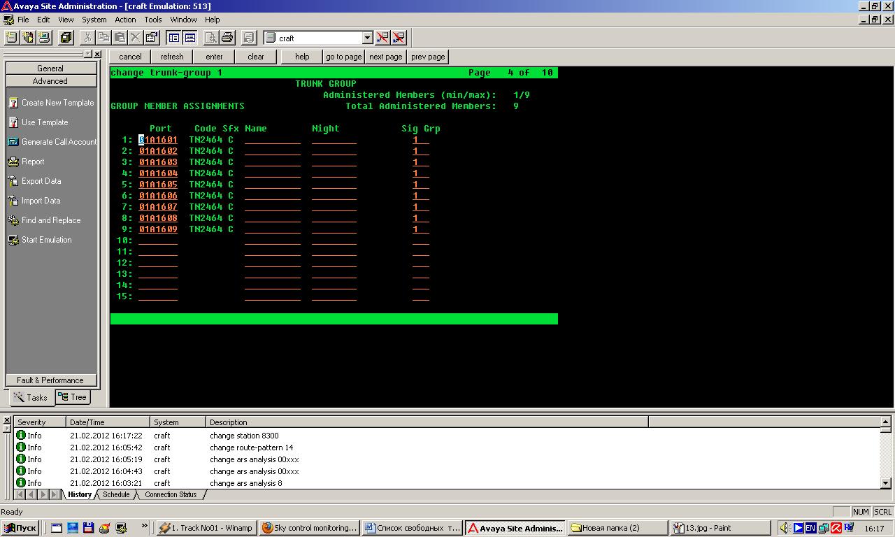

что у вас в транке Digit Handling (in/out): ???
cherya2009
Сообщения: 49
Re: маршрутизация
Pterodahtil писал(а):почему-то префикс в rou не "клеится" с номером...
enblock/overlap
может скрины транка скинуть?
Re: маршрутизация
поставьте оба enblock - упасть разговоры не должны по-идее, если что - вернете после проверки исходящей связи в город.

Pterodahtil писал(а):поставьте оба enblock - упасть разговоры не должны по-идее, если что - вернете после проверки исходящей связи в город.
пробывал поставить, но перебрасывает на окно с портами! вот выложу скрины

а сейчас трейс покажите.
насколько я понял, 6 цифр с префиксом 01 -- 017ххх
cherya2009
Сообщения: 49
Re: маршрутизация
вот что получилось

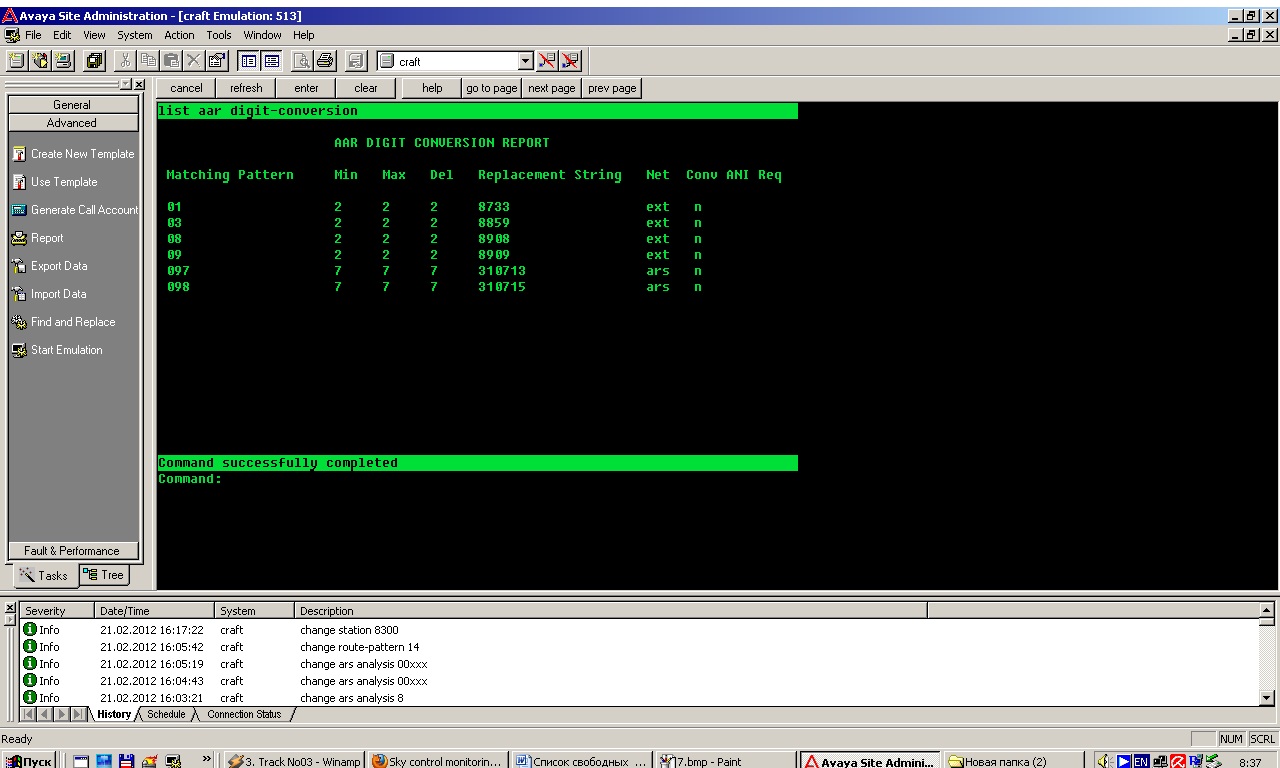

Re: маршрутизация
что за бред!? в транк 001000 улетает. Покажите list ars digit-conversion
vlads7
Сообщения: 208
Зарегистрирован: Вт 17 фев 2009, 00:17
Re: маршрутизация
Сообщение vlads7 »
Pterodahtil писал(а):что за бред!? в транк 001000 улетает...
Все нормально - станция делает что ей сказали :
Pterodahtil писал(а):в 14 роу поставьте удалить 1 цифру.
набрали 97000, в 14 маршруте удалили 1 цифру (7) и вставили 001, получили 001000...
ну правильно так и происходит! набираю 9 потом 7xxx, в 14 роуте добавляется префикс 001 и удаляется одна цифра! и улетает 001000!
Ну дело в том, что когда я набираю 9 001 или 002 , а потом 7xxx и улетает в 1 роут( индентичен первому ) в 14 тоже самое только 001 добавляю , то звонит нормально! Вот че это за га.....!!!!!!!!!
что там вообще циска хочет чтоб ей передали! если 0017ххх то почему тогда 0027ххх проходят (там также удаляется 1 цифра)!
Намудрили блин до меня, теперь хер разберешься!
Последний раз редактировалось cherya2009 Чт 01 мар 2012, 07:24, всего редактировалось 3 раза.
cherya2009
Сообщения: 49
Re: маршрутизация

cherya2009 писал(а):Может там без разницы 001 или 002 отправлять? то тогда зачем в udp так прописывали! не понятно!
номера 1xxx -6xxx принадлежат Иркутску
номера 7xxx -77xx Москве
Я сначала думал что в иркутске 1000 номеров , тогда понятно если к ним летит 002xxx) ну их же с 1xxx по 6ххх!

cherya2009 писал(а): ну правильно так и происходит! набираю 9 потом 7xxx, в 14 роуте добавляется префикс 001 и удаляется одна цифра! и улетает 001000!
Станция отрабатывает не больше не меньше то что ей сказали: сказали при наборе 90017ХХХ удалить одну цифру - она и удалила т.е. 9 -выход на ARS, от номера 0017ХХХ удалить одну цифру, она удалила и получился номер 017ХХХ, их и отправила в линию (первый маршрут). В 14 маршруте ей сказали от номера 7ХХХ удалить одну цифру, она удалила, получился номер 000, вставить 001, она вставила, получился номер 001000, их и отправила. Четко выполнила все ваши указания. А теперь если надо в 14 маршруте отправлять номер вида 017ХХХ - не надо удалять цифр, а достаточно вставить 01 перед набираемым номером и набирая с аппарата 97ХХХ в линию полетит 017ХХХ. Как еще доходчивее написать - не знаю...
cherya2009
Сообщения: 49
Re: маршрутизация
Спасибо все работает!)))
