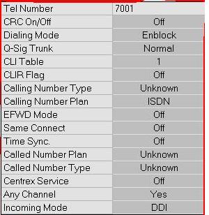

Samsung OS7400
И настройки samsung
Физика есть ,сигнальная группа в статусе out-of-service

Avaya вроде нормально настроена,надо самсунг теребить.
Re: Avaya + Samsung
в самсунге не понятно, он мастер или слейв?!
SpbPavel
Сообщения: 52
Зарегистрирован: Пн 06 сен 2010, 14:17
Re: Avaya + Samsung
Сообщение SpbPavel »
Выбирается на плате TEPRI DIP-переключателем 4.
Включен - мастер. DIP2 включен всегда.
1,2 - передача с Аваи, 4,5 - передача с Самсунга.
На TEPRI обязательно должен гореть L2.
С уважением Павел С.
