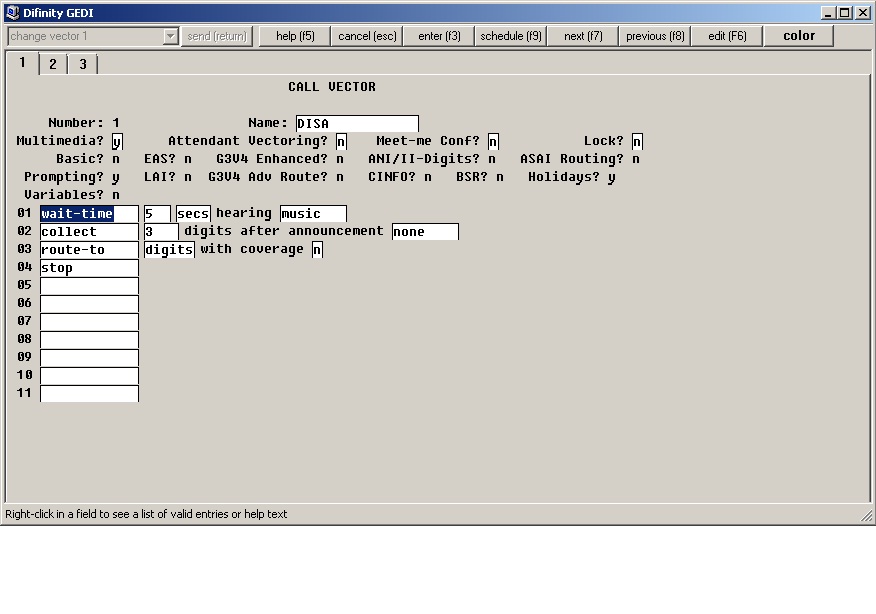

Присоединяюсь к вопросу, вектор создал и DISA работает, но как получить тон ответа станции перед донабором, а то попадаешь просто в тишину.
- Безымянный.jpg (85.36 КБ) 7068 просмотров

А если Ringback вместо Music?

Если поставить ringback (сигнал посылки вызова), то человек думает что он дозвонился и ждет что кто то возьмет трубку. Нужен сигнал dial tone (приглашение к набору), только его там нет.

Нy , так скажите емy в announcement который в векторе, что не надо ждать сигнала станции а просто набрать номер...Kabanos писал(а):Если поставить ringback (сигнал посылки вызова), то человек думает что он дозвонился и ждет что кто то возьмет трубку. Нужен сигнал dial tone (приглашение к набору), только его там нет.
