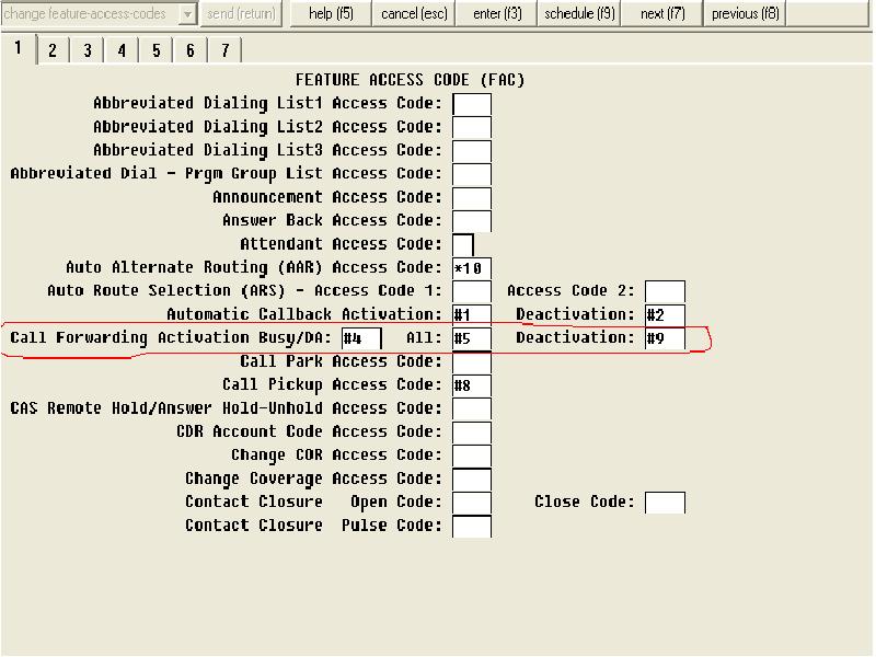

2GooD писал(а):Добрый день! Есть АТС: Avaya SD-IE654-01. В телефонии почти не шарю. Подскажите поэтапно что нужно сделать чтобы на аппарате Avaya 6408D+ вручную делать переадресацию всех входящих вызовов на мобильный телефон, когда это нужно.
Спасибо.
1. Зайдите сюда- ch feature-access-codes
2. Посмотрите, какие коды у вас стоят см.скриншот. В моём случае #5 прямая переадресация, она вам и нужна.
3. Набираете на телефоне #5 (должны услышать ответ станции) и номер куда хотите переадресовать.
4. Чтобы снять переадресацию, на телефоне наберите #9 (свой код).
