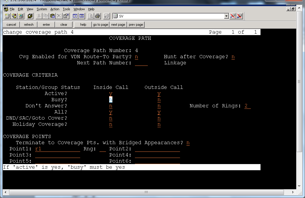

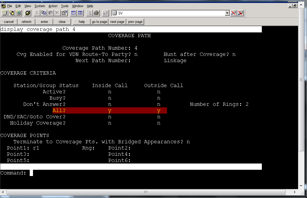

я понимаю, что ухо - главный инструмент тестирования для связиста:), но тут скорость надо проверять по li tra sta сражузе идёт переадрес или через пару-тройку ring stationIngvar7782 писал(а):Второй показался чуть быстрее на слух.
В cov pa как безусловную переадресацию указали? Y там где active и all для обоих вариантов и (на всякий случай) n для busy и dont answer?
Ingvar7782
- Сообщения: 166
- Зарегистрирован: Вт 10 янв 2012, 09:53
Re: Безусловная переадресация
If 'active' is yes, 'busy' must be yes
Поэтому только:
- covpa.png (31 КБ) 14659 просмотров
- cov no.png (49.42 КБ) 14659 просмотров
