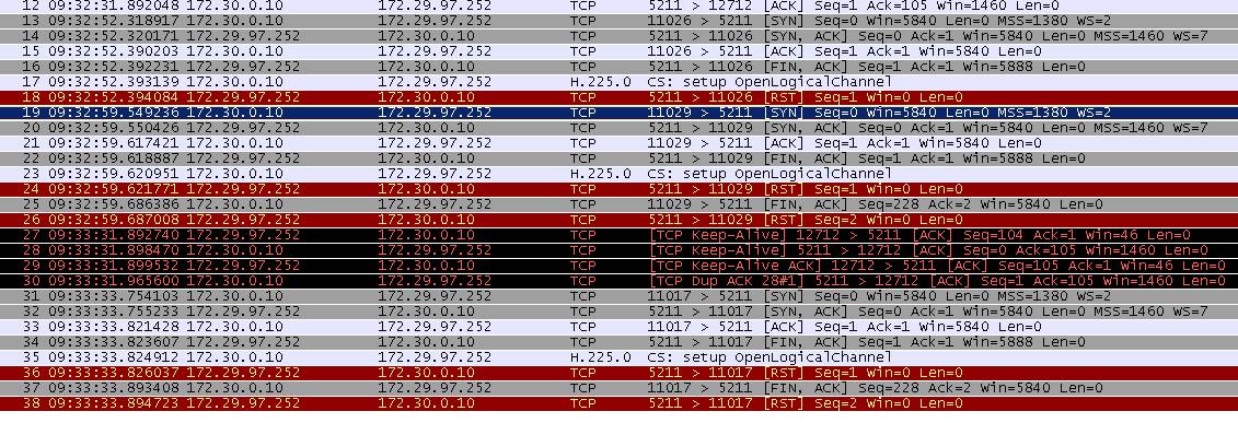

Добрый день.
Подскажите, может кто сталкивался.
Avaya CM 6.0, есть две транк-группы h.323, одна смотрит в сторону Avaya CM 5.2.1, другая в сторону IP Office 500 v2 7.0. Звонки с CM 6.0 в сторону АТС проходят, с обеих АТС в сторону CM 6.0 перестали проходить и отбиваются с ошибкой Network Failure.
Сниффер со стороны CM 6.0 во вложении.
По трафику видно, что АТС присылает запрос H.225 Open Logical Channel, на который приходит ответ от CM 6.0 (ip 172.29.97.252) - RST (сброс). Т.е. получается АТС внезапно стала отбивать запросы на соединение от других АТС.
Alarm и Error, указывавших бы на эту проблему на АТС не вижу.

а что внутри пакета?
Просто так ничего не происходит. Сигнальная группа, нетворк-регионы, кодеки...

С этим все нормально было.
Перезапуск виртуалки с CM помог.
