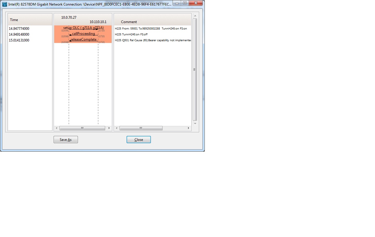

Вообще-то там аглицким по фону вполне разборчивым почерком написано: Bearer cap not implem. Посмотрите wireshark'ом, какую Bearer Capability шлёт астериска, попробуйте подкрутить в сторону Speech или 3.1KHz

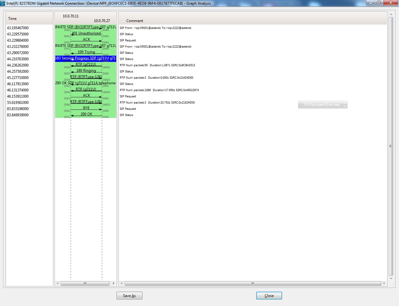

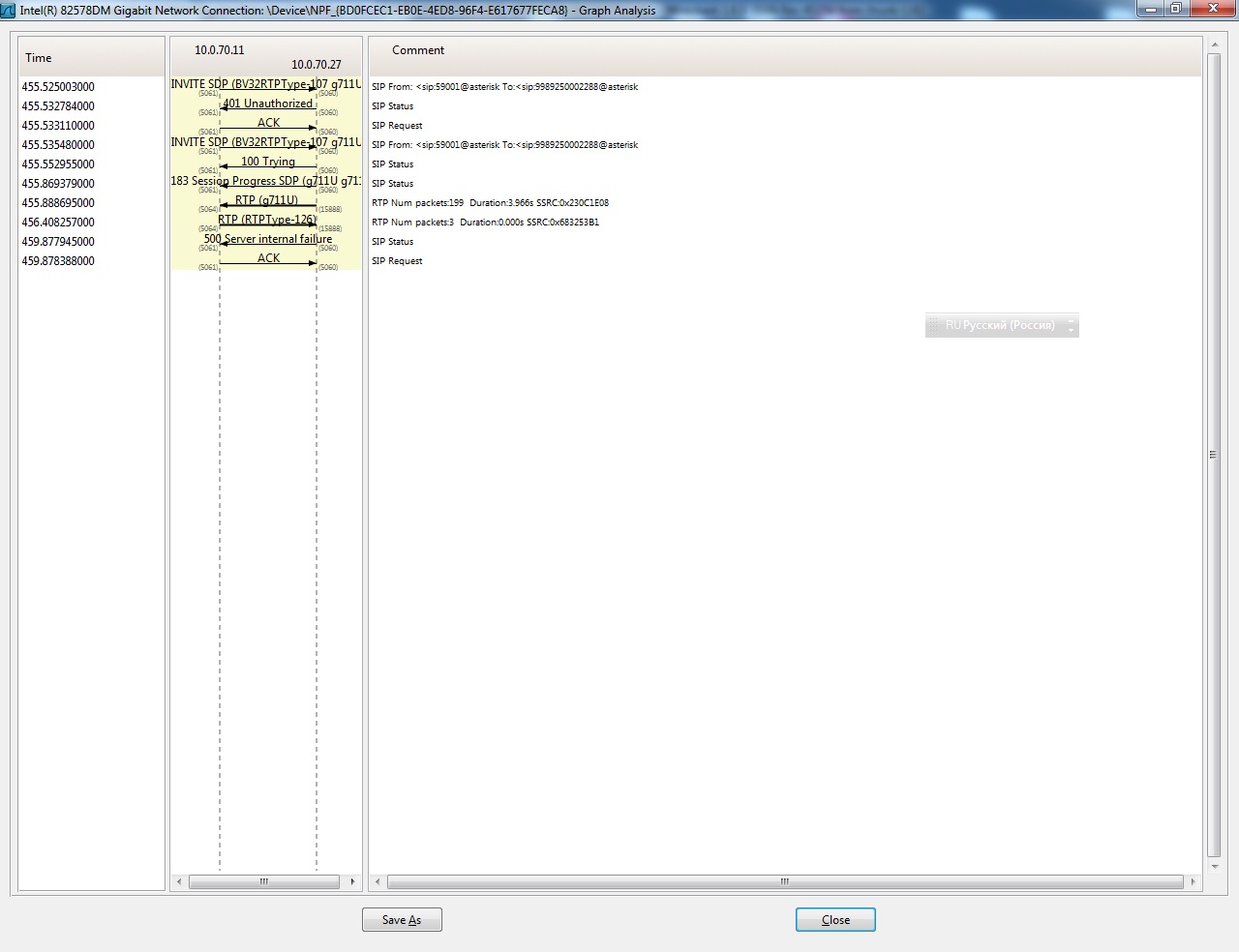

Замониторил и видно что используется g.729U откуда берется не понятно, ну это между астериском и sip телефоном дальше замониторить не могу
Транзит
Транзит
Транзит звонок.jpg (140.99 КБ) 21283 просмотра
Внутренний
Внутренний
Внутрений звонок.jpg (165.26 КБ) 21283 просмотра

cosmonavt писал(а):Замониторил и видно что используется g.729U откуда берется не понятно, ну это между астериском и sip телефоном дальше замониторить не могу
Кодек к Bearer capability имеет отношение чуть меньше чем никакого. И интересно только то, что шлёт астериска гавае.

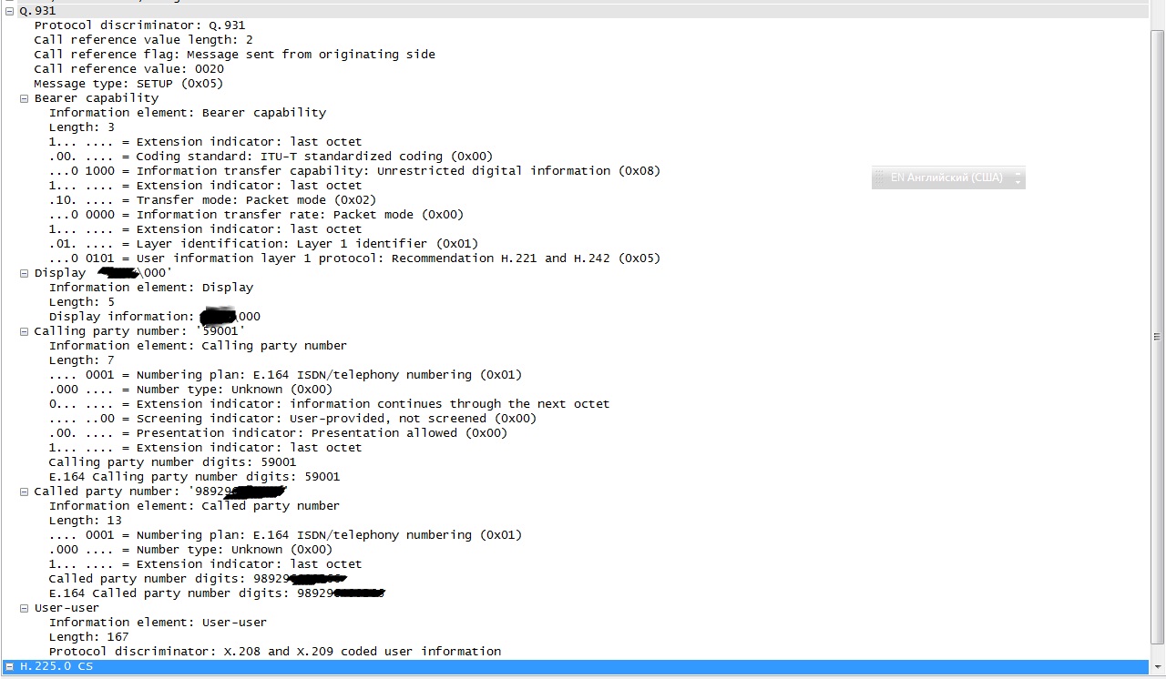

Вот мониторинг от астериска к аваи

cosmonavt писал(а):Вот мониторинг от астериска к аваи
А можно сам пакетик от астериски с SETUP-ом глянуть? Интересен полностью развёрнутый раздел Q.931.

cosmonavt писал(а):Сборка Trixbox 2.8.0.4 http://topdownloads.ru/archives/file/tr ... 283889.htm
Я наверно не слишком точно выразился - я просил показать содержимое ип-пакета из снятого wireshark'ом трэйса. Протокол пакета - H.225, Message type: SETUP
cosmonavt писал(а):Вот настройка файла ooh323.conf
C виду всё правильно. Попробуйте пересобрать ooh323.
cosmonavt
Сообщения: 89
Зарегистрирован: Ср 17 авг 2011, 13:02
Re: avaya+asterisk не проходят звонки тразитом через Avaya
Сообщение cosmonavt »
А вот он
IIIMEJIb писал(а):C виду всё правильно. Попробуйте пересобрать ooh323.

cosmonavt писал(а):А вот он
А вот что должно было быть, чтобы вызов прошёл:
Bearer capability
  Information element: Bearer capability Length: 3
  1	= Extension indicator: last octet
  .00	= Coding standard: ITU-T standardized coding (0x00)
  ...1 0000 = Information transfer capability: 3.1 kHz audio (0x10)
  .00	= Transfer mode: Circuit mode (0x00)
  ...1 0000 = Information transfer rate: 64 kbit/s (0x10)
  .01	= Layer identification: Layer 1 identifier (0x01)
  ...0 0101 = User information layer 1 protocol: Recommendation H.221 and H.242 (0x05)
