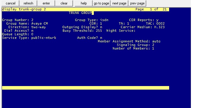

Будьте добрый подскажите как мне реализовать данную задачу.
Итак немного предистории:
У меня есть станция Аvaya 5.2.1. Есть потоковая плата Е1. Далее я развернул еще 1 станцию Avaya 6.2. но для выхода в город у меня нет потока. Я сделал транк со старой станцией и теперь стоит задача сделать так чтобы можно было выходить в город через старую станцию. Я могу позвонить с новой станции на номера старой станции, но наоборот пока нет. Помоги решить проблему выхода в город на новой станции. Новая станция это пока тестовая лаборатория над которой можно делать все, что угодно.
Состав новой станции:
1. Сервер avaya 8500
2. На сервере развернута виртуализация ESXI
3. Установлен систем платформ
4. установлен см 6.2
5. Установлен 430 шлюз
p.s. я не телефонист пока только учусь :). Заранее спасибо

Оборудование в лабе:
1. server avaya s 8500 на данном серваке ESXI 5.1
2. Виртуалка SP
3. Виртуалка CM 6.2
4. Медиа шлюз 430
Так же существует станция в проде.
С данной станцией настроен транк H.323 звонить по нему я могу с новой станции на старую, но в город с новой станции выйти не могу.

Re: Реализация Подключения выход в город
Старую (существующую) станцию использовать как транзитную.
sliber
Сообщения: 176
Сообщение sliber »
gosha писал(а):Старую (существующую) станцию использовать как транзитную.
ДА согласен, но вот не разберусь пока как это сделать
Что вы набирает на аппарате абонента существующей станции для вызова в город?
sliber
Сообщения: 176
Сообщение sliber »
gosha писал(а):Что вы набирает на аппарате абонента существующей станции для вызова в город?
На существующей станции набираю 9 для выхода в город
Процитирую сам себя:
входящий B-номер в станции обрабатывается по тем же правилам, как будто бы такой же номер был бы набран с абонентского аппарата.
Сопоставьте эти две фразы...

хорошо как этот поток завернуть в нужный транк и как старая станция поймет что этот запрос надо адресовать тоже в нужный транк
Точно так же. как это станция понимает при звонке с локального абонента.
gosha писал(а):Точно так же. как это станция понимает при звонке с локального абонента.
завидую такому терпению :)
копипастер-у. Вы с новой станции 9 посылаете, когда делаете вызов в город?

Как вариант, можно на принимающей стороне через ch inc tr девятку приписывать.
Вообще трейс бы какой-нибудь глянуть, желательно с обеих сторон снятый.

Смотри трейсы что отправляеш и что получаеш, на новой станции цифры режиш? если звонок едет на старую то итранзитить должен, вопрос в цифрах
