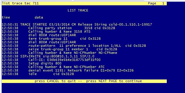

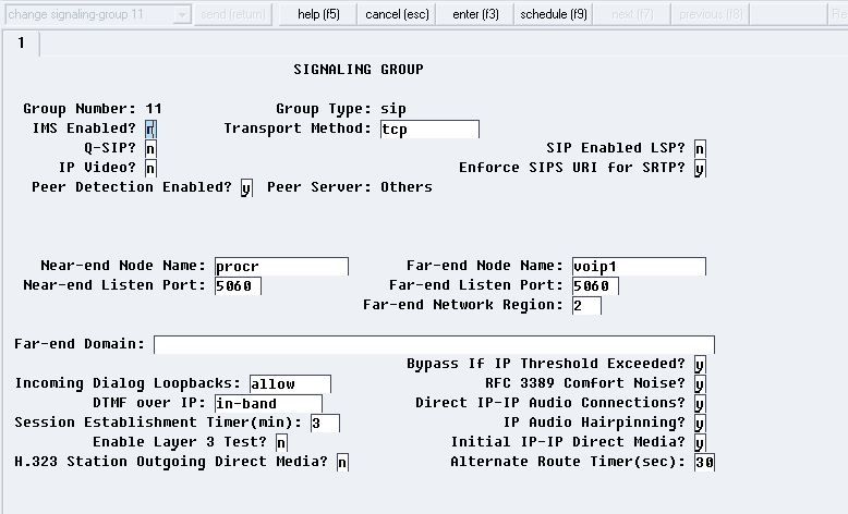

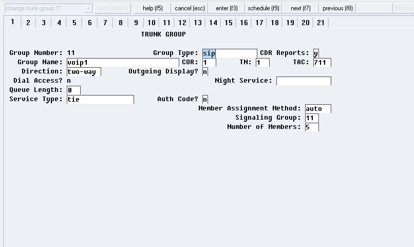

Доброго времени суток.

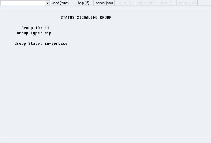

Есть задача связать G450 s8300 с D-link dvg-5004s, или аналогом, по sip без использования SES.
У кого нибудь есть такой опыт?
Signaling-group подымается, но при звонке d-link сутя из логов Wireshark отбрасывает пакет по неведомым причинам.
Специалисты из D-link предположили что это из-за source port 13210, который постоянно меняется и попросили установить его статическим равным 5060, не знаю на сколько это корректно, как это поменять не нашел.
То что имеем прикладываю скрины.
Прошу помощи.

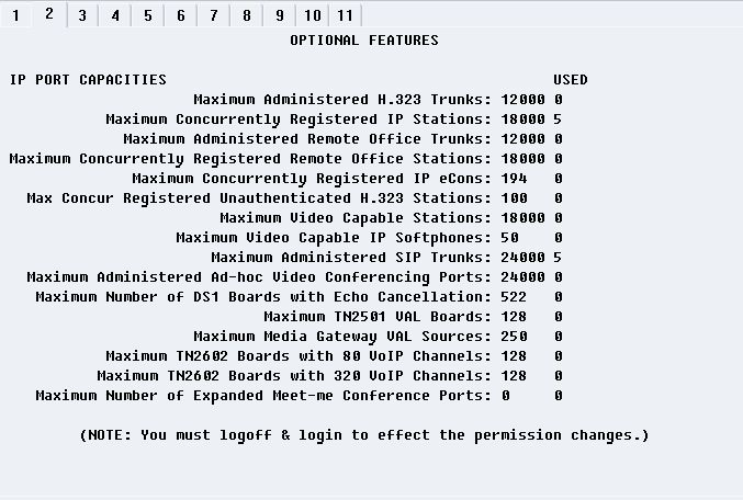

- status.JPG (23.02 КБ) 10897 просмотров
- ch tr.JPG (47.43 КБ) 10897 просмотров
- ch sig.JPG (68.94 КБ) 10897 просмотров

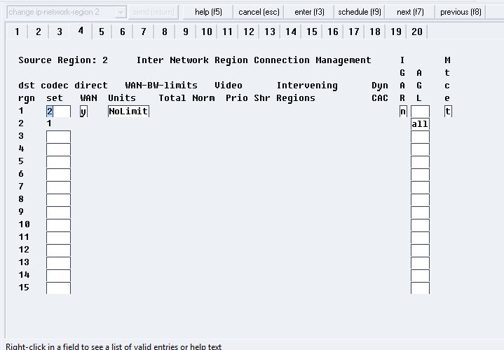

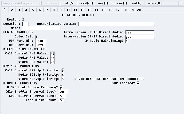

Еще скрины
- ch ip2.JPG (47.9 КБ) 10895 просмотров
- ch ip1.JPG (69.74 КБ) 10895 просмотров
- sys cus.JPG (70.84 КБ) 10895 просмотров

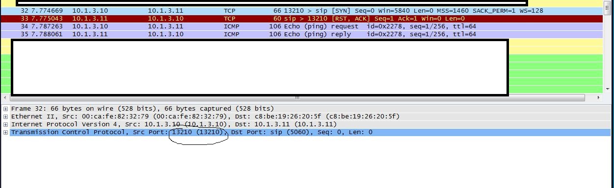

и трассировки
- wire.JPG (129.2 КБ) 10895 просмотров
- c Avaya.JPG (58.98 КБ) 10895 просмотров
Re: SIP-trunk с D-link dvg-5004s без SES
Больше похоже на то, что D-Link вообще не слушает 5060/tcp. А "спецы" из D-Link, мягко говоря, неправы - не получится так, как они говорят. Ни на какой станции или софтсвитче.

Решение найдено.
Стыдно признать, но с Avaya был воткнут патчкорд в лановский порт dvg-5004s и поэтому он не хотял общаться с АТС.
После перенастройки порта WAN и соответственно втыкания туда АТС всё заработало.
Зато те кто будут интересоваться возможно ли связать s8300 c шлюзами от D-link, например dvg-5004s, без SES, пусть знают это возможно и конфиги выше в скринах.
