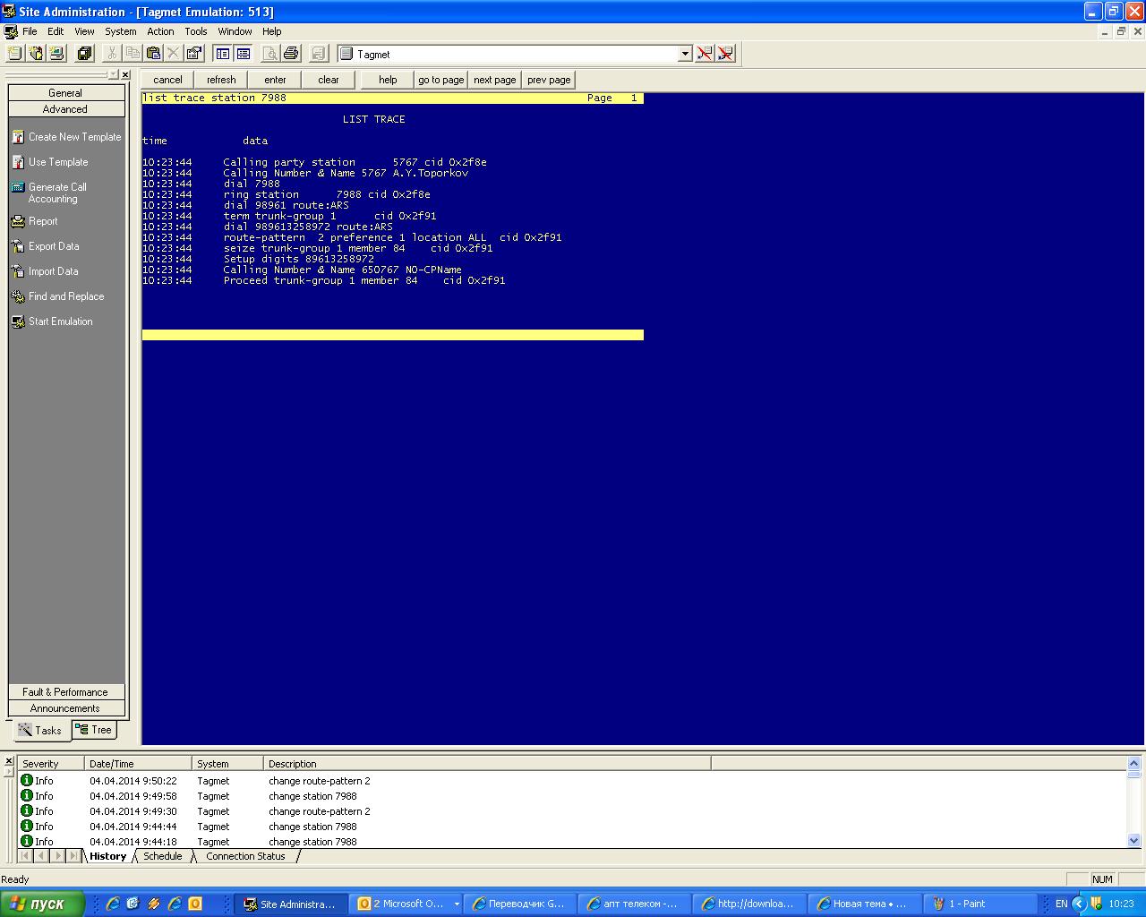

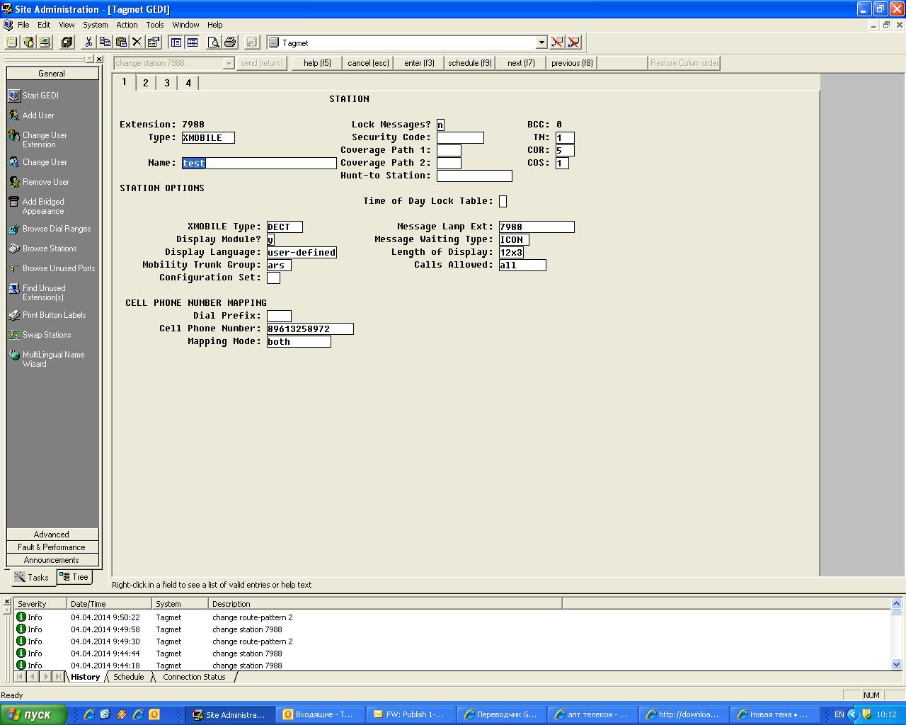

Добрый день! Пытаюсь настроить Xmobile,но вознмкают проблемы.
1. Когда вписываю в поле Cell phone number номер мобильного телефона! То при звонке на номер 7988 должно переадресовывать на мобильный, но этого не происходит, звонок не идет. Смотрел таблицы Ars,Aar, вроде все нормально. В cor тоже вроде ограничений нет. Не знаю уже куда смотреть...
2. Есть связь c Астрикс по H.323, когда вписываешь в поле Cell phone number ее внутренний номер, то при звонке с этого номера на авайевский все нормально проходит, отображает имя , то что я указал в Xmobile, но с номером 7988. Можно ли чтобы показывало только имя Xmobile???
3.А если же в поле Cell phone number указываешь внутренний номер Avaya, то при звонке на с этого номера на другой внутренний номер avaya, имя Xmobile не отображается.
Прошу помочь разобраться, уже запутался что надо делать....

Появилась задача чтобы у абонентов на телефоне, когда звонили с внешних номеров показывало имя звонящего.
Мы задали вопрос пуско-наладчиком, которые все здесь настраивали. Можно ли как то это реализовать. На что они ответили, что есть такая функция Xmobile. Я прочел документацию,но там написано про EC500,которое не нужно. Как то так.
