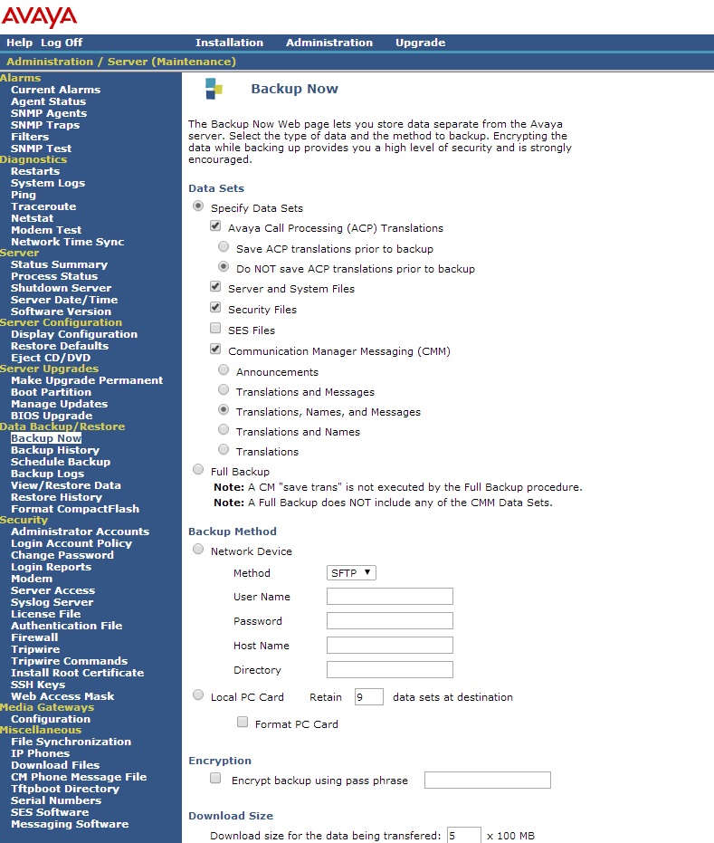

Re: Подскажите про сервр выживаемости или резервную избыточн
Я правильно понял что надо такие настройки выставлять?
в результате 4 файла где то на 8,2мб или 8856кб
- avaya cm bckp.jpg (208.03 КБ) 8643 просмотра
Именно так. Сделайте это в Schedule Backup - и оно само будет сохраняться регулярно.
