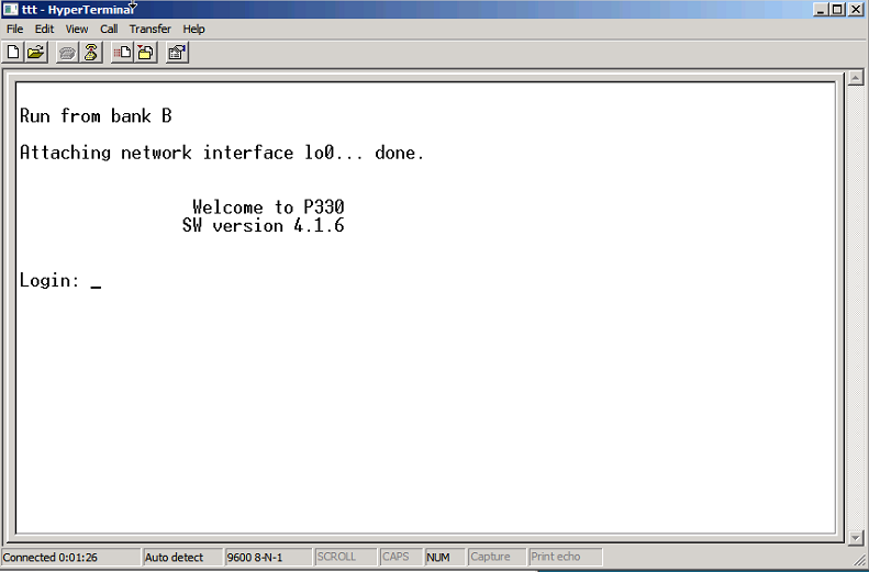

Вот выставляю именно такие настройки, кабель 100% аваевский (купили недавно, ждали чуть пару недель его) - в результате подключается после ребута шлюза, но ввести даже логин не дает - не реагирует на ввод вообще.
Может тут есть какаято тонкость?
Ниже скрин моей консоли...
Re: Смена IP на Media Gateway G700
Flow control отключили?

Сообщение zhman »
да отключено

Сообщение leksrus1 »
А может пофиг что ничего не отображается, тупо логин ентер пароль ентер)
