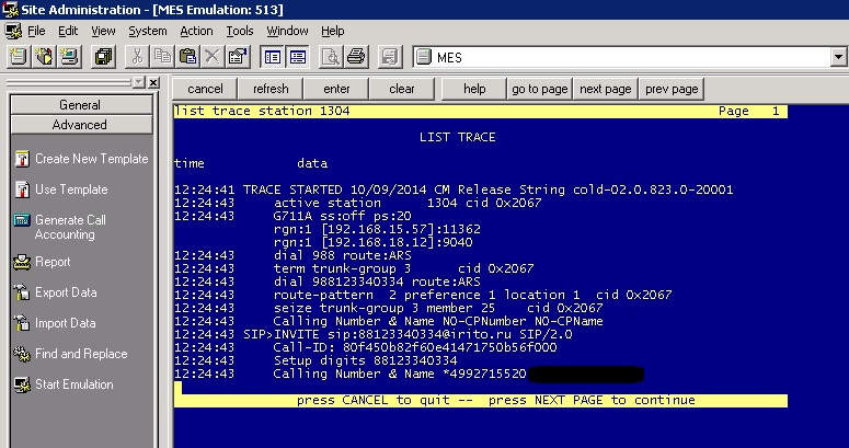

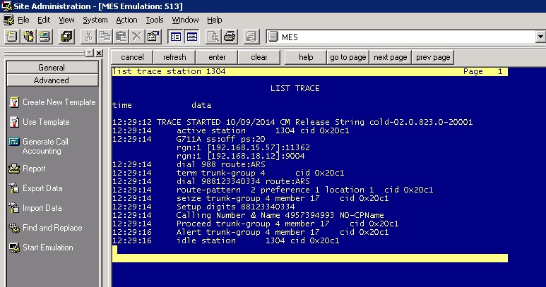

Проблема в следующем, есть определённый номер телефона(SIP), который нам предоставляет компания C, с него мы звоним на межгород. С недавнего времени при звонке слышно в трубке томный женский голос: "Соединение невозможно, перезвоните позднее". На запрос в службу техподдержки компании C мне сказали, что наша станция передает им наш номер телефона как +499, и что всё дело в этом злосчастном плюсе, и что если бы не наша АТС, всё бы было здорово и был бы мир и счастье. При звонке с других телефонов, другой компании М всё работает на УРА!
А теперь вопрос: можно ли на АТС убрать это плюс, или мне продолжать давить на компанию C?
Log Компании М.jpg (121.61 КБ) 12887 просмотров
Log Компании C.jpg (127.93 КБ) 12887 просмотров

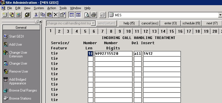

а что бы не было сомнений, что телефон правильно записан
inc tru.jpg (87.84 КБ) 12864 просмотра
