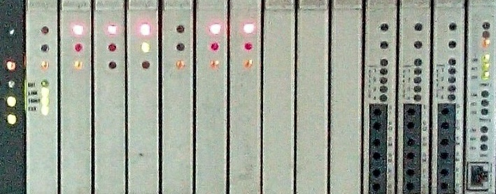

Avaya, G650, абонентские платы горят красным
Сообщение VladVlad »
После случайного отключения питания одного кабинета платы аналоговых и цифровых абонентов горят красным, ошибки в отчетах только сопутствующие отключенным линиям и бизиаут абонентов, в других кабинетах эти платы не горят красным, на их местах другие горят красным, сервер перегружали, платы меняли. Кабинет работает нормально, связь у всех абонентов этого кабинета есть.
Re: Avaya, G650, абонентские платы горят красным
странно. Это отдельный кабинет со своим port network? Или он в цепочке из нескольких стоит?
Раз горят красным, значит станция должна ругаться! Cle er не помогает? Test board ?
VladVlad
Зарегистрирован: Чт 23 июл 2015, 11:42
Это один кабинет из нескольких в сети, тест не помогает, платы меняли, одинаково, ошибки 513,18,130, на других кабинетах таки е же есть, но led нормально светит. Clear чистит, но все равно ошибки то те же после теста появляются -т.к. отключеные и бизиаут телефоны. Пол станции таких отключенных, другие кабинеты красным не горят. Всего 5 кабинетов.
