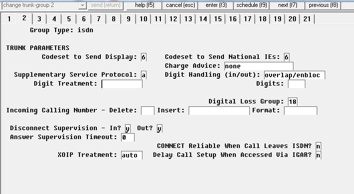

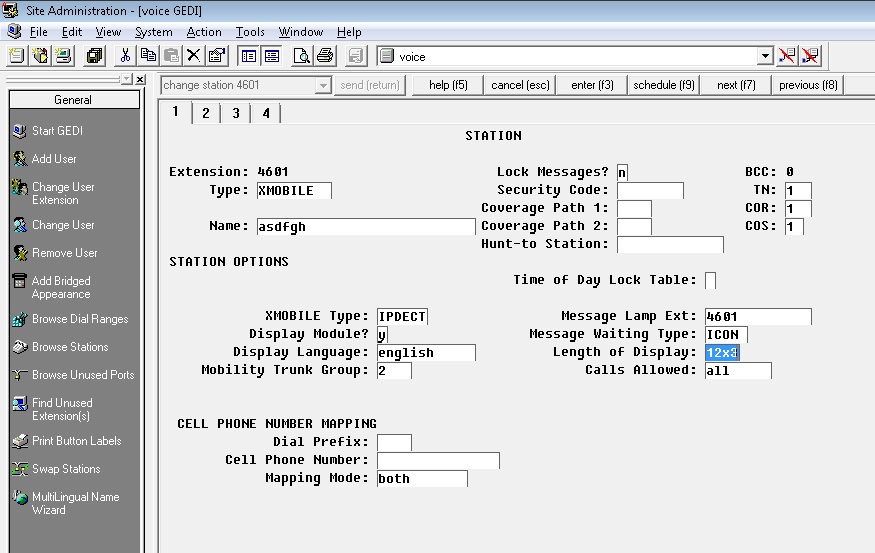

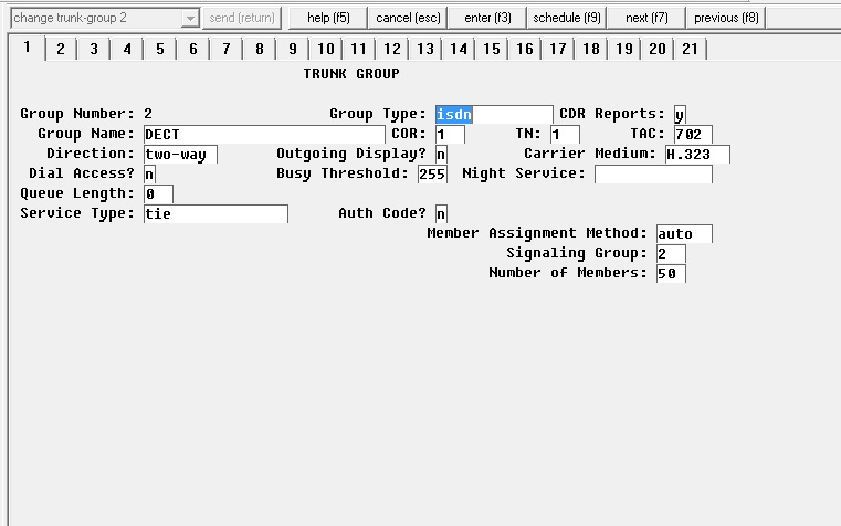

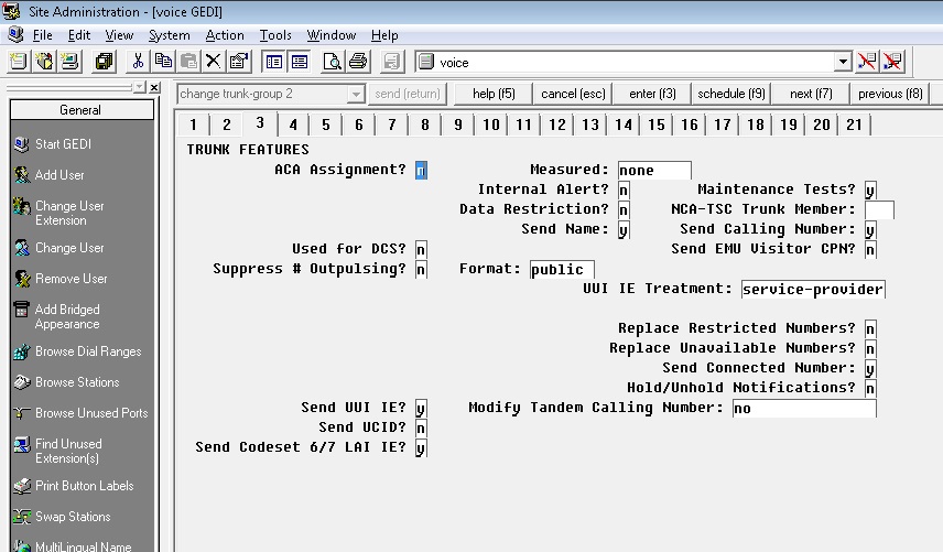

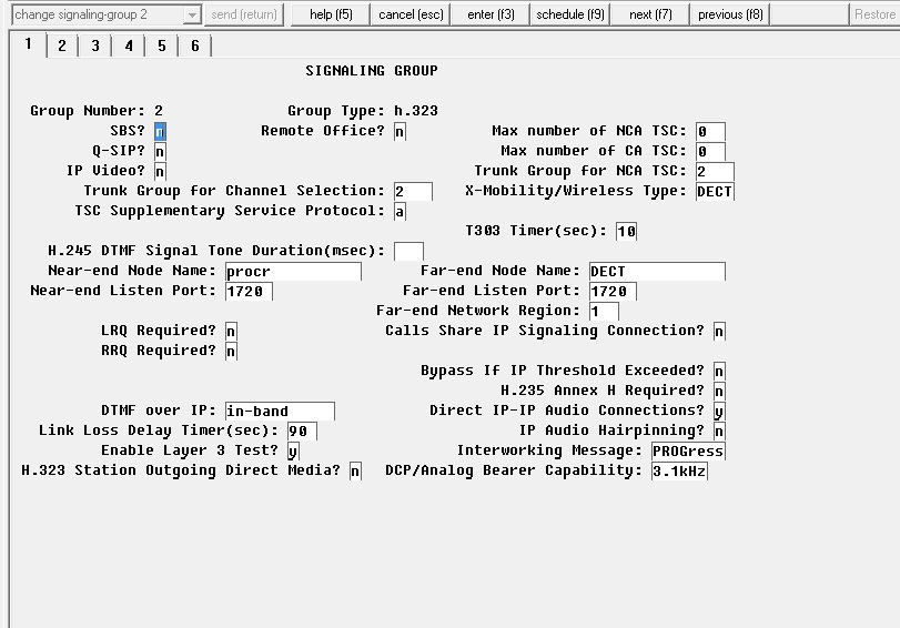

Подскажите, настроил DECT R4, не передается имя с декта на дект, в транке send name Y

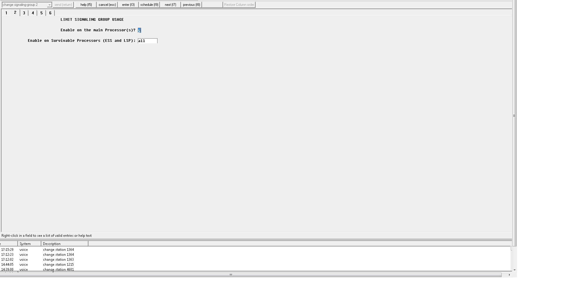

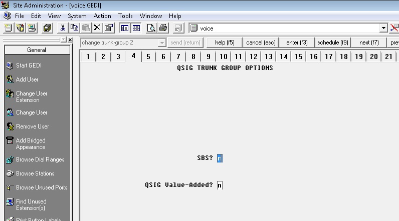

Показывайте настройки сигнальной группы и транка.

Скрины

Скрины

скрины

Поставил codeset to send display 0 в транке, имена появились, но с русскими буквами беда. Есть решение? Может прошу обновить на телефоне? Подскажите кто знает
