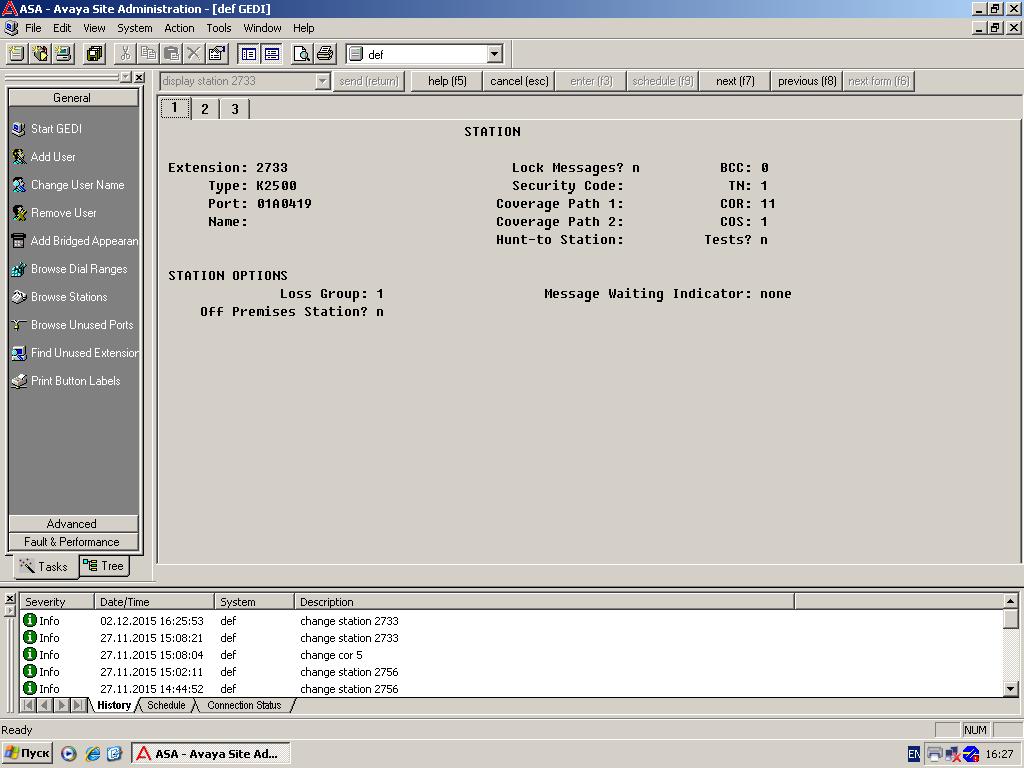

Вот скрин номера у которого нужно убрать 9-ку
на этом номере нужно убрать выход в город , она у меня через 9-ку.
disp station 2733.JPG (97.47 КБ) 5773 просмотра

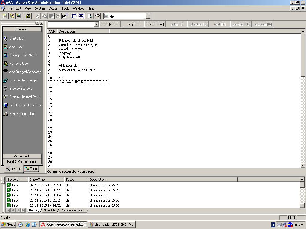

вот коры которые у меня есть
список
список
list cor.JPG (100.72 КБ) 5773 просмотра

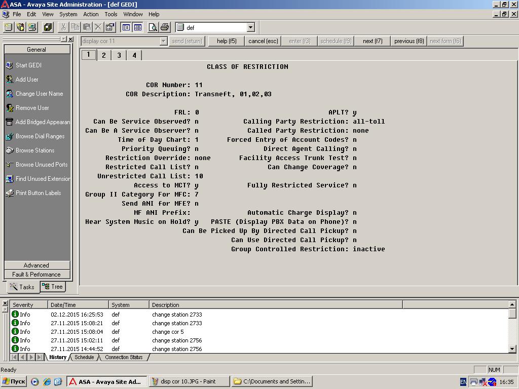

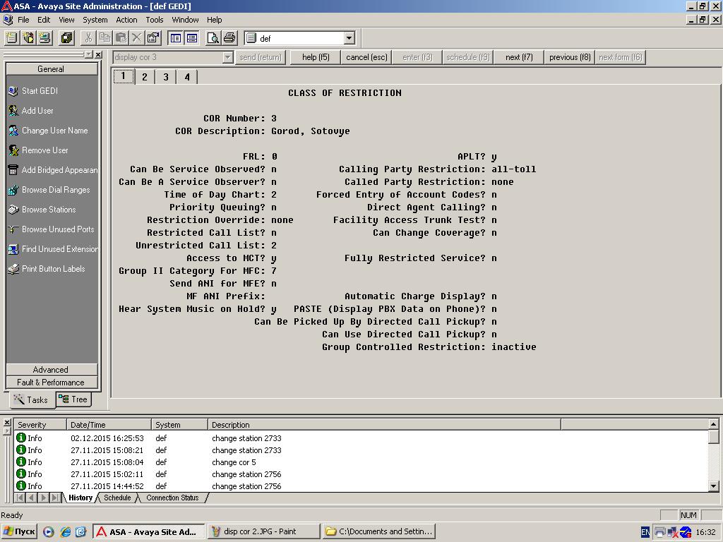

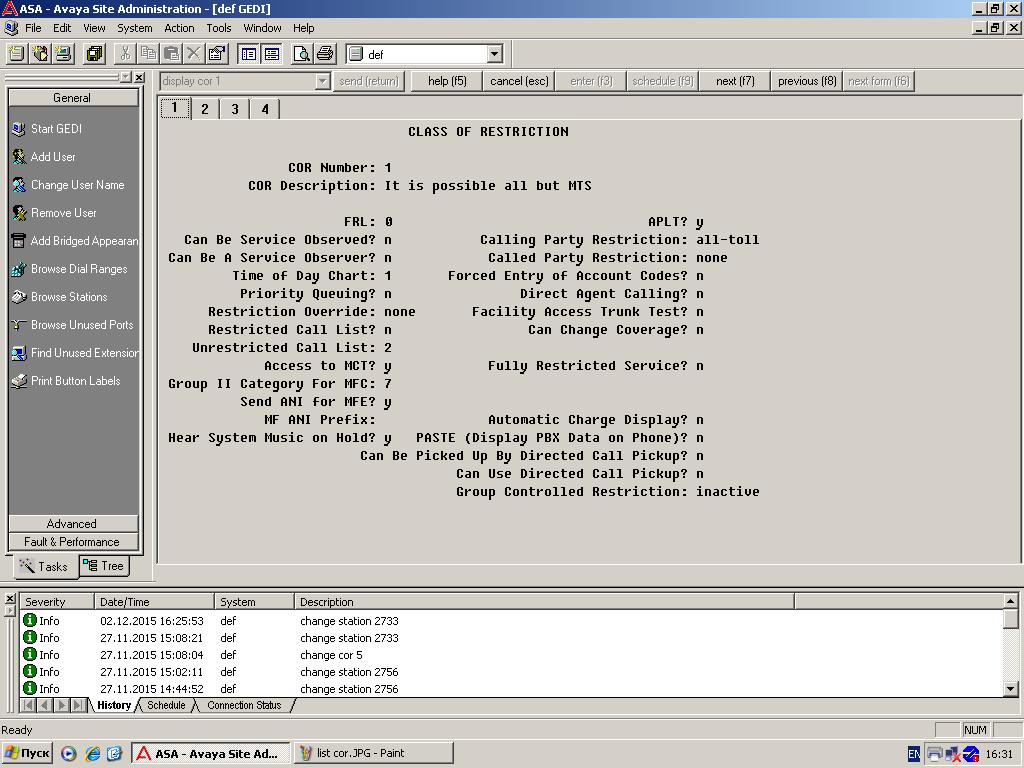

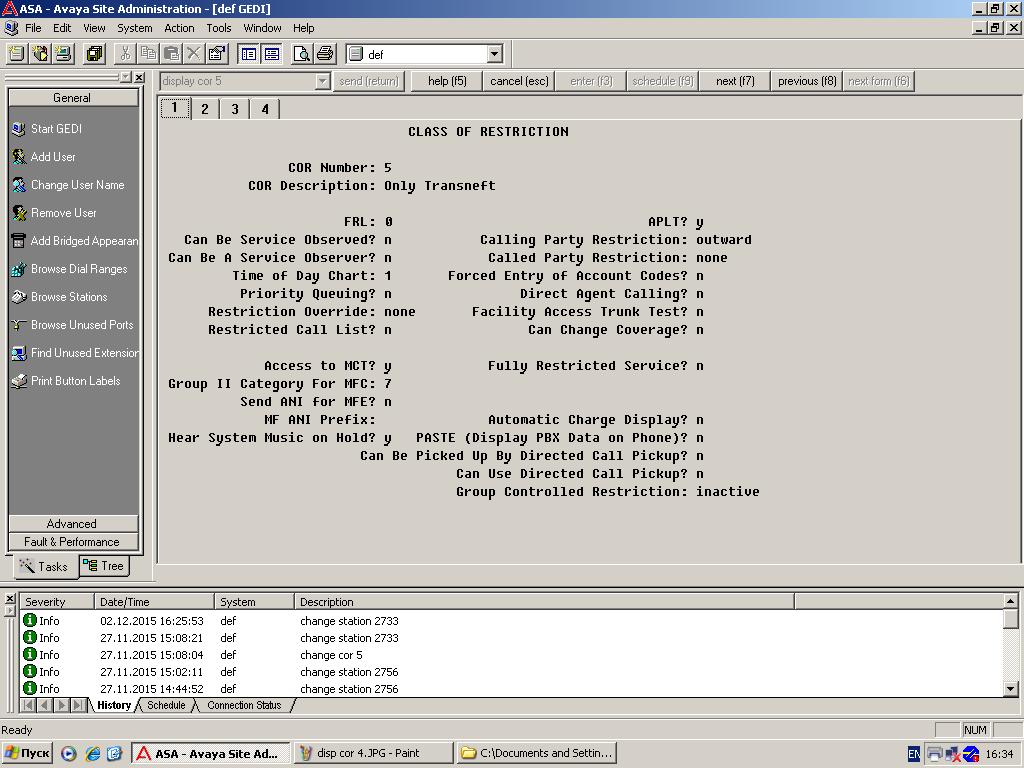

список развёрнутых COR
disp cor 3.JPG (125.06 КБ) 5773 просмотра
disp cor 2.JPG (125.59 КБ) 5773 просмотра
disp cor 1.JPG (123.95 КБ) 5773 просмотра

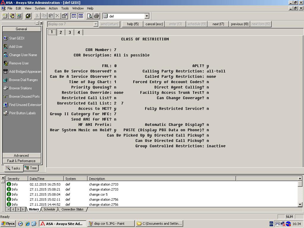

еще
disp cor 7.JPG (125.24 КБ) 5773 просмотра
disp cor 5.JPG (124.09 КБ) 5773 просмотра
disp cor 4.JPG (123.66 КБ) 5773 просмотра

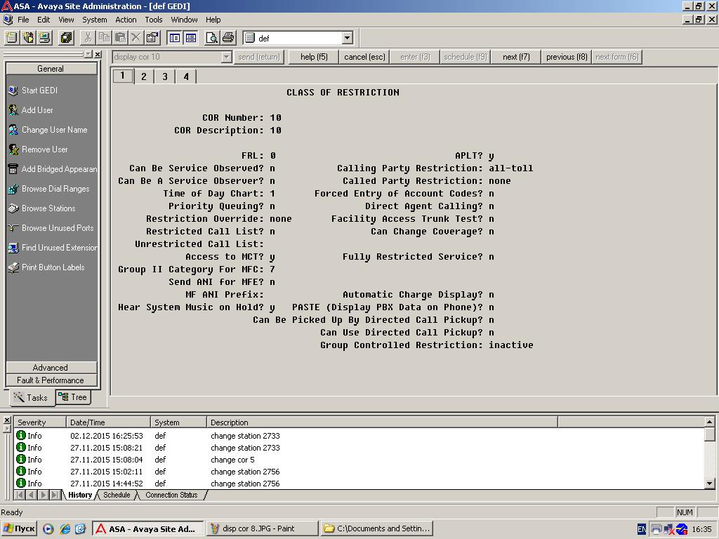

и еще
disp cor 11.JPG (125.35 КБ) 5773 просмотра
disp cor 10.JPG (124.37 КБ) 5773 просмотра
disp cor 8.JPG (125.51 КБ) 5773 просмотра

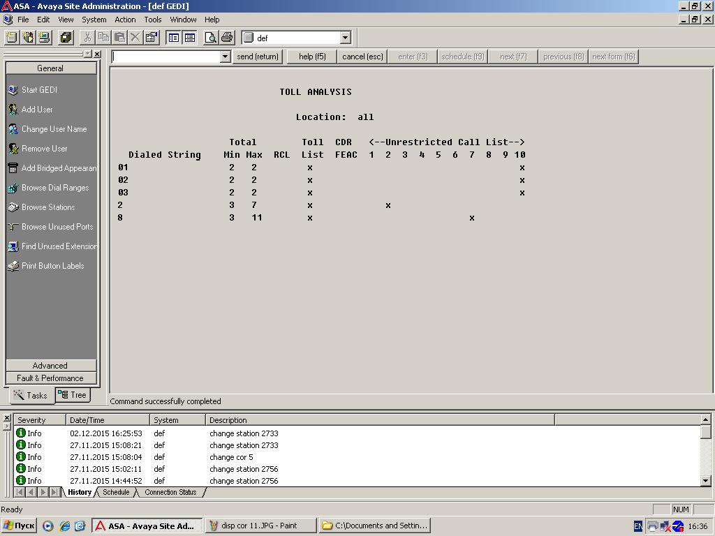

вот list toll all
list toll all.JPG (94.97 КБ) 5773 просмотра
