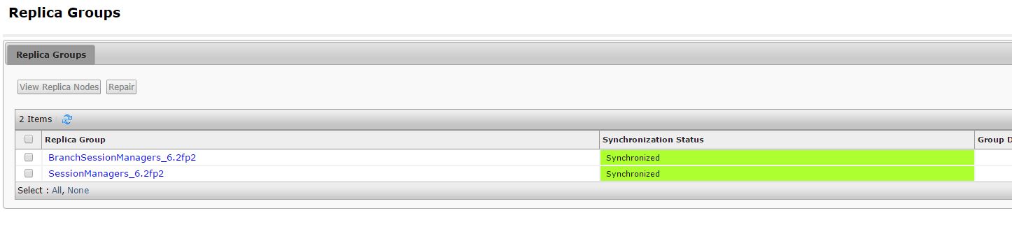

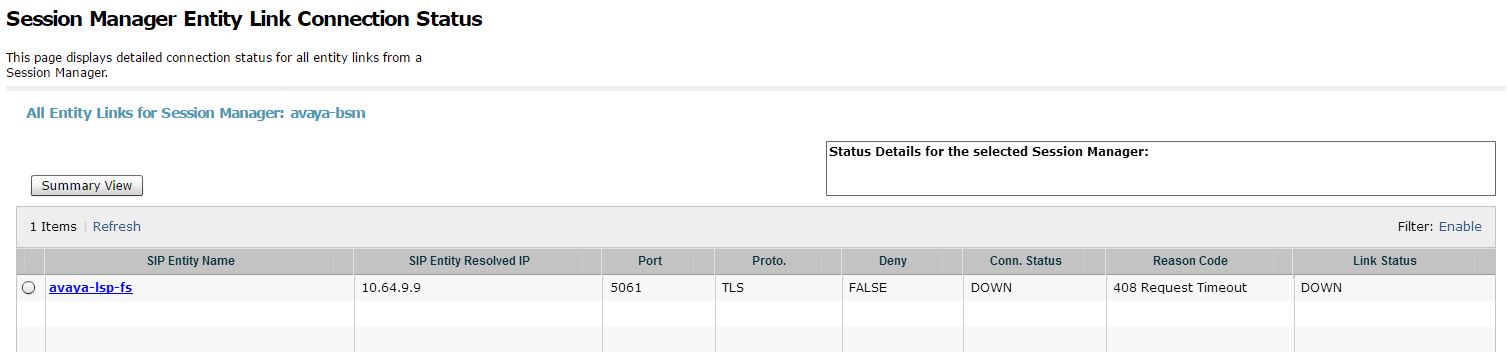

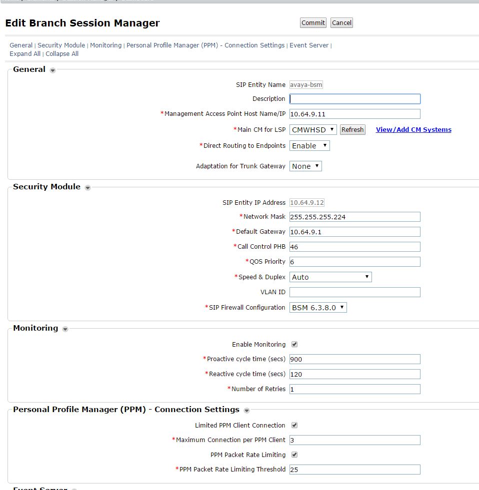

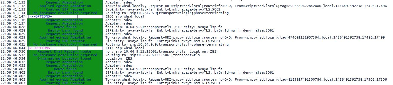

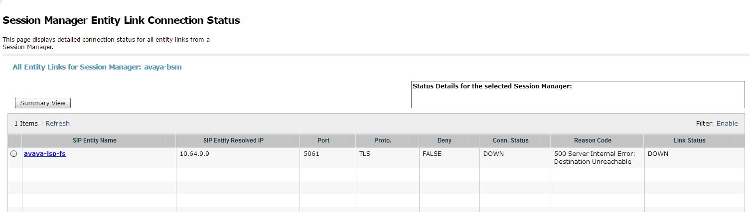

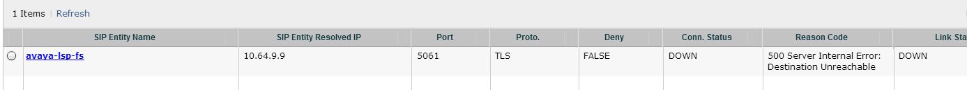

Настраиваю связку:
На ESXi main CM, SM, Utility server
На S8300 LSP CM, BSM, Utility server.
С H.323 все работает, и шлюз G430 перерегистрируется на LSP и телефоны.
C SIP история такая.
Телефоны регистрируются и на SM и на BSM но при падении линка до ESXi звонки с SIP не ходят.
Так как линк от BSM к LSP не поднимается.
И в доке написано что при живом CM Main он должен вроде быть Deny а у меня нет.
Подскажите что делаю не так.
Для понимания прикладываю скриншоты.
Спасибо!!!

- 3.JPG (77.23 КБ) 7248 просмотров
- 2.JPG (105.09 КБ) 7248 просмотров
- 1.JPG (27.36 КБ) 7248 просмотров

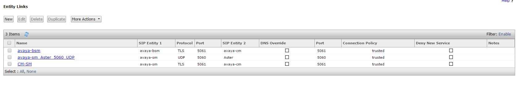

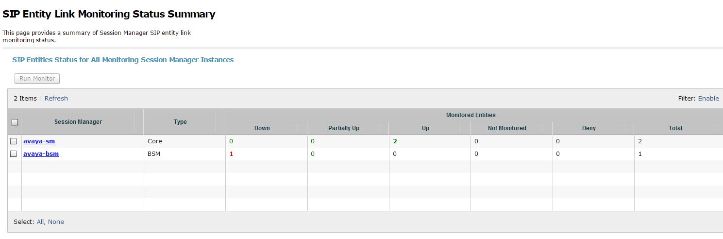

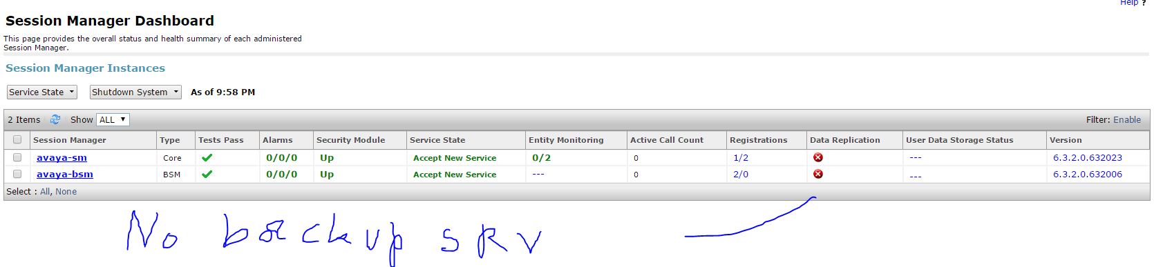

Продолжим
- 6.JPG (54.65 КБ) 7246 просмотров
- 5.JPG (59.65 КБ) 7246 просмотров
- 4.JPG (53.25 КБ) 7246 просмотров

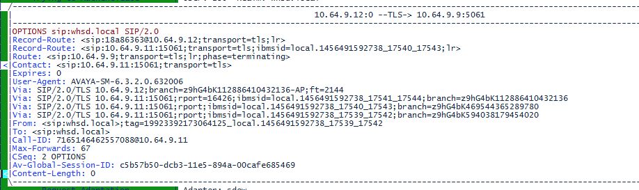

OPTION в сторону LSP CM
- 10.JPG (76.43 КБ) 7246 просмотров

С бубном поднялся.
Господа, кто поднимал CM + SM + LSP CM + BSM?
Вопрос вот в чем.
В документации расписано все кроме одного - там сказано в nodes-name ip указываем в том числе и BSM, однако ни в какой сигнальной группе его нет.
Сделал для пробы так:
На основном CM есть signaling group 1 у которой neer-end proc а far-end SM. SIP транк и к нему эта сигнальная группа.
На LSP signaling group 2 у которой neer-end proc а far-end BSM. В SIP траке меняем сигнальную группу на 2.
Итог - все работает, естественно пока не дашь на CM save translation all которая изменит в траке signaling group на 1.
Что с этим добром делать?
При этом есть нюанс - CM evolution и единый номерной план, в настройках SIP станции не AAR а trunk.
Печальбеда......
Спасибо за любую помощь!
