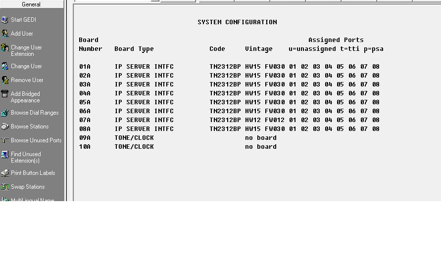

list conf con покажите для начала

Сообщение Pchel07 »
gosha писал(а):list conf con покажите для начала
Скрин приложил
Re: Помогите разобраться с ошибками
Ой, а что такие древние версии FW на IPSI?
Сообщение Pchel07 »
gosha писал(а):Ой, а что такие древние версии FW на IPSI?
как в 2008 запустились с тем чем было так и работаем. :D :D :D :D
Это был намек на то, что надо обновиться.
