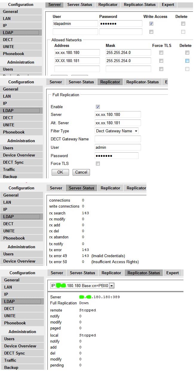

Доброго дня! Подскажите где ошибся. Взял две незадействованные пока базы и одну трубку на которых решил потренироваться в настройке Master - Standby Master

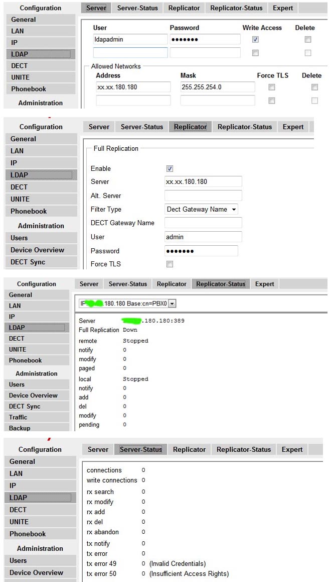

Система IP DECT IPBS2. Система Дект у нас без Standby Master. Решил настроить дублера для подстраховки. Всё заработало, если основная база отключена то дублер начинает действовать. Единственное, не могу настроить репликацию юзеров между ними, из-за этого трубка не может зарегиться на дублере. Логин-пароль в LDAP на обоих одинаковые. Настройки:
На мастере
дублер

Сообщение useravaya »
разобрался, надо чтоб логин-пароль был одинаковый с системным а не только в LDAP. теперь при падении мастера его дублер подхватывает бразды правления
