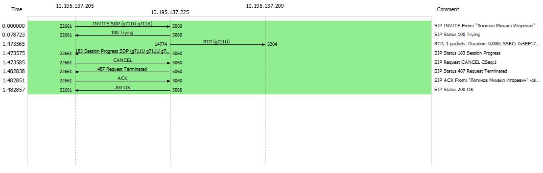

Собственно есть железка OpenVox gsm шлюз.
Обновил с мидл FW 2.2.2 до 2.3.8.
При звонке с аваи вызов не проходит, в логах request cancel приходит после ответа gcm шлюза 183 session progress
в чем проблема понять не могу, конфиг не меняется ни на шлюзе ни на авае, откат к версии 2.2.2 позволяет звонить.
так же к шлюзу прицеплен астериск, по UDP, звонки ходят успешно, что на 2.2.2 версии, что на 2.3.8.
Как можно узнать, что не нравится Авайке, что она канселит звонок, хотя никто отменять его не собирался?
10.195.137.205 - PROCR, 10.195.137.209 -MedRes tn2602
и почему если в синальной группе источник прописан procr и порт 5060 эта гадина шлет не с 5060 порта пакеты?
avaya не любит так, что аж кушать не может. Она любит 180 Ringing.
- это у неё особенности реализации SIP такие

а кто сказал, что originator порт должен быть 5060!? Да собственно какая разница?
