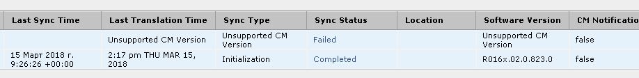

Хочу попробовать что такое SystemManager (SM) пока есть такая возможность. Развернул SM на VMWare. Хочу подключить CommunicationManager (СМ).
В SM 6.3.0 создаю элемент для СМ 6.3 дублированный. В поле Node задал IP (который виртуальный). Там же ниже есть раскрывающиеся поля Access Point и Port. Надо ли их заполнять?
Я так полагаю в Port надо ли прописать 5022 по http? Имя такое же как и в General?
Access Point уже содержит строку CMGeoWSURL – ее не трогать? Добавлять ничего не надо?
Закладка Attributes – можно версию указать на None? Если None то полагаю snmp не будет опрашиваться. Там же в Attributes SNMP завел логин и пароль что указал при создании юзера в СМ, порт 5022 остался.
Проверка синхронизации дает ошибку.
Полагаю что для СМ надо указывать не виртуальный IP а реальные адреса каждого СМ но где их прописать два адреса?

чё то пичалька
та что failed R16x.03.0 и system platform 6.3 а их большинство

SMGR 6.3 а CM - 6.2?
Вангую за просроченный SED...

gosha писал(а):SMGR 6.3 а CM - 6.2?
СМ есть и 6.2 и 6.3. SMGR только 6.3 в наличии
gosha писал(а): Вангую за просроченный SED...
можно поподробнее ..

Support End Date - позже него невозможно устанавливать обновления. Это единственное разумное объяснение сохранения 6.2 при наличии 6.3
