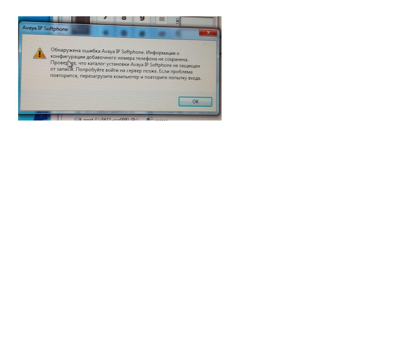

Стоит софт авай софтфон, настроил, что можно звонить на внутреннее номера, но ни я ни меня не слышно, а звонок идет..Когда мне звонят всегда занято. Подскажите где искать?
Точечный рисунок.JPG (66.38 КБ) 21724 просмотра

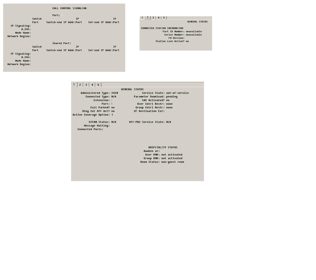

out-of-service вас не смущает?
что же за древнющая станция такая?
собственно лицензии есть? (disp sys cus)

Pterodahtil писал(а):out-of-service вас не смущает?
Меня смущает сам софт) Лицензия есть..не много расскажу есть еще 2 таких же софтфона, но они через интернет, а эти аппараты по локалке, в НАТе все сделали..но чую прям что в этом менеджере явно беда..а вот какая не знаю..и не работает это дело уже года два если не больше..

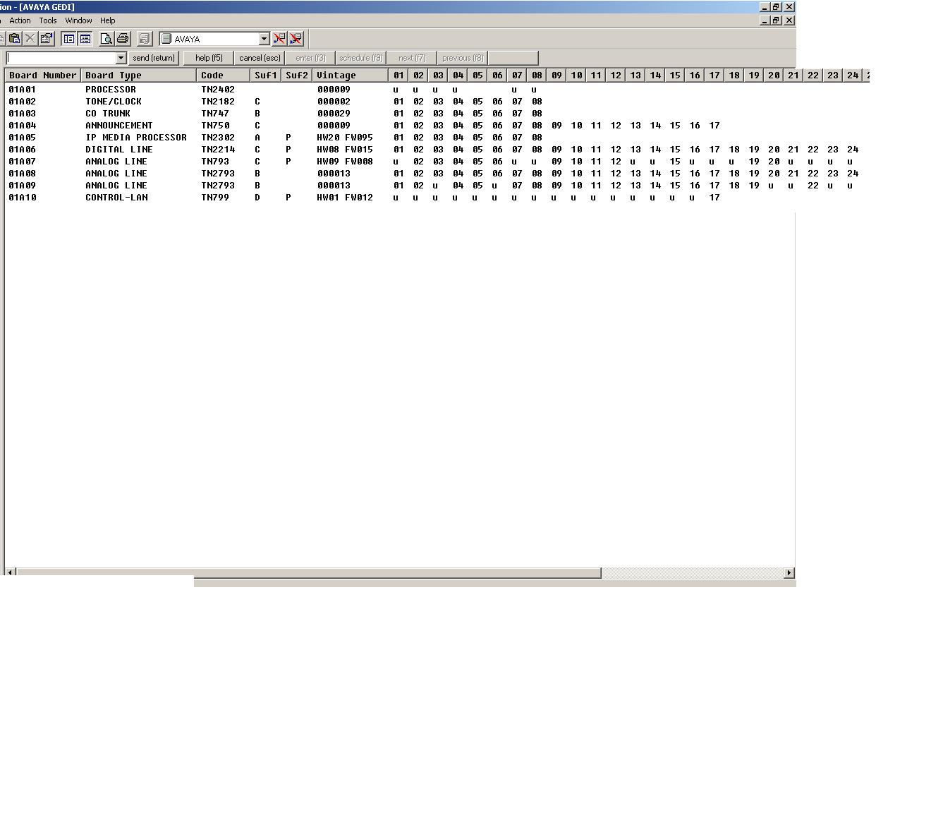

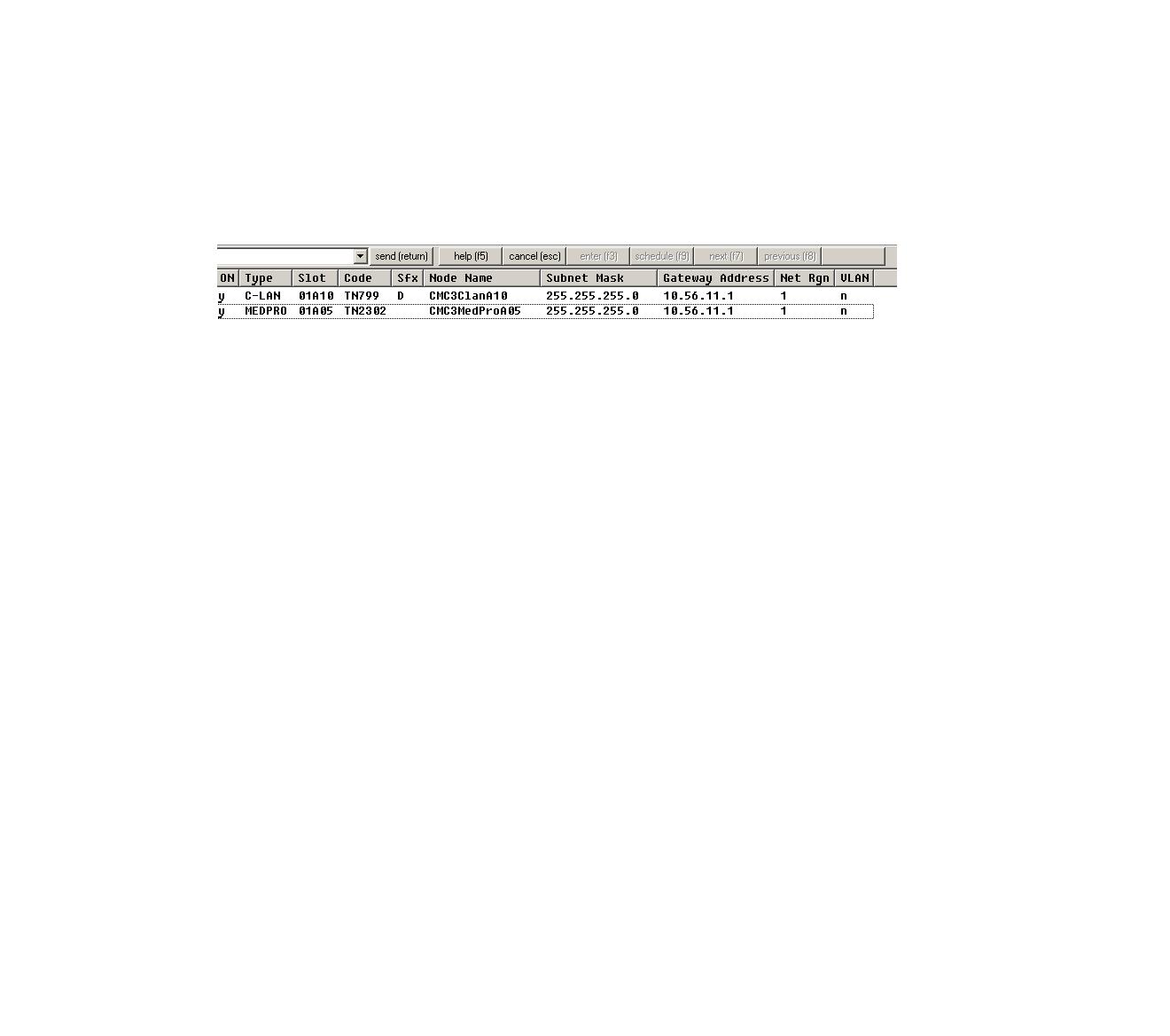

Собственно, а медиа ресурсы есть (medpro) да и тип абонента исправьте

Для начала, list conf all целиком list ip-interface all покажите

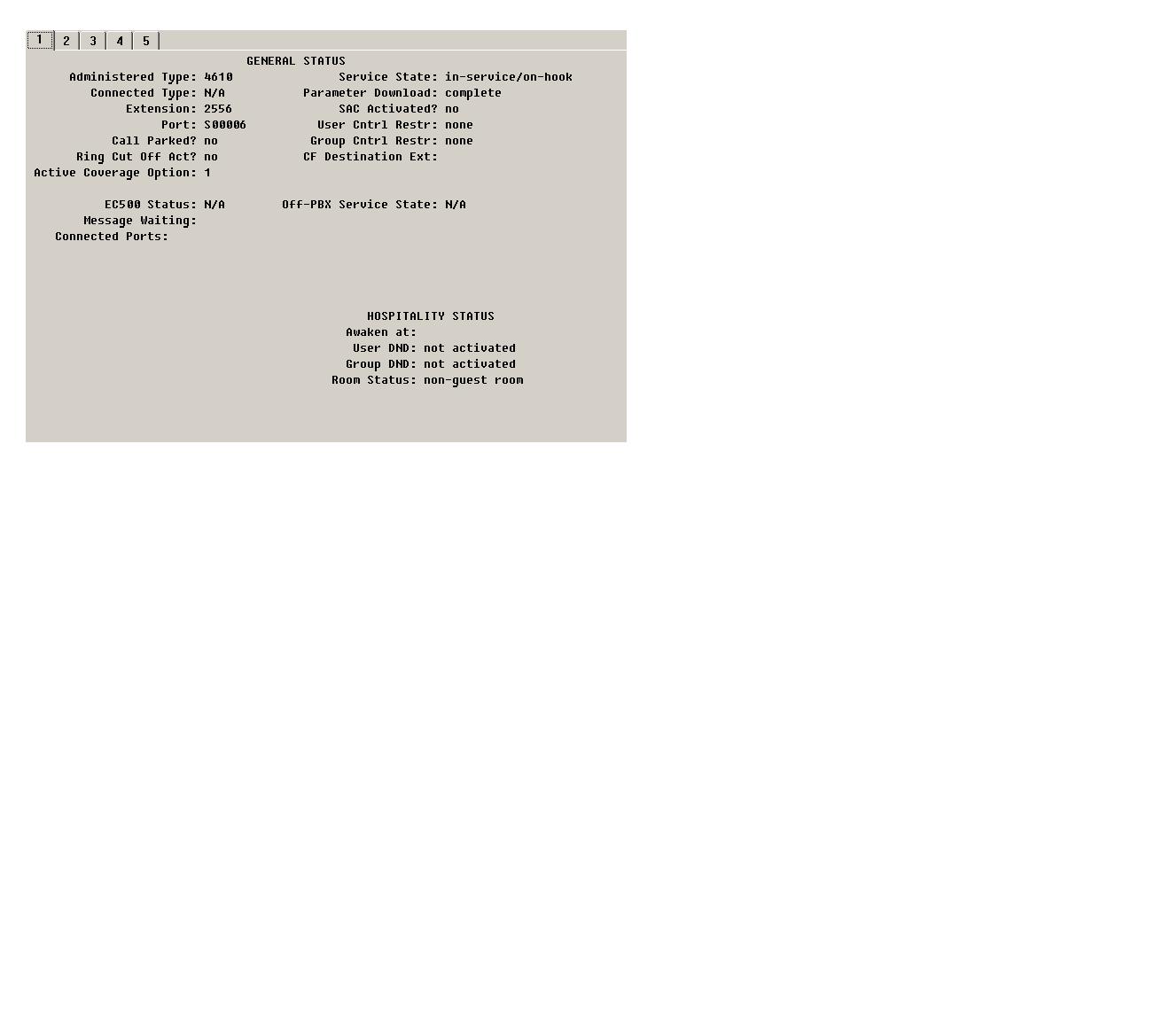

тогда смените тип телефона на 4610 например, и укажите, что он софтовый

Блин, если ставить тип абонента 4610 то порт ставится автоматом и выглядит как ip...Прочитайте уже гайд по администрированию...

Serg_Y писал(а):Блин, если ставить тип абонента 4610 то порт ставится автоматом и выглядит как ip...Прочитайте уже гайд по администрированию...
Хорошо поставил как Вы сказали, но меня по прежнему не слышно..Гарнитура рабочая.. :( Нашел что-то новое в настройки Аудио захожу на софтфоне кодек не доступно..Вы знаете что-нибудь о кодеках?

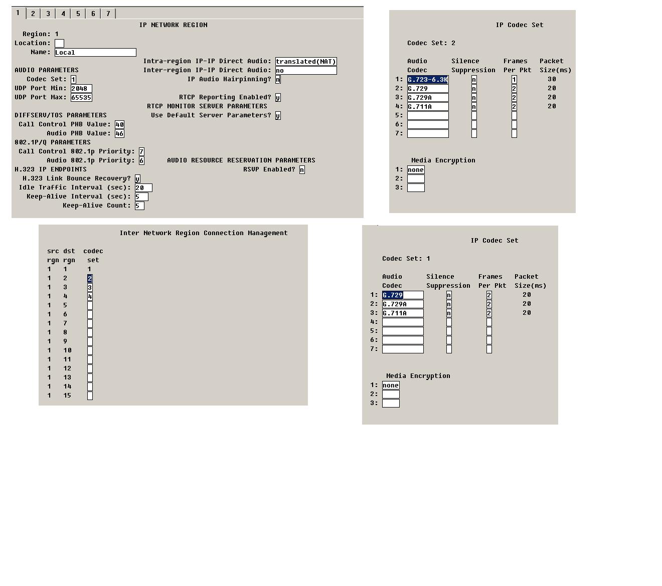

снимите трассировку вызова, посмотрим. настройки кодеков в ip-codec-set
