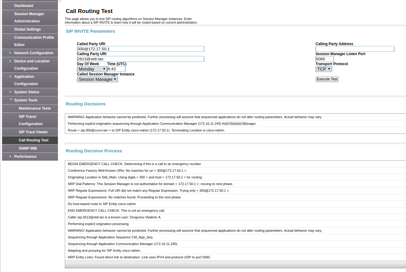

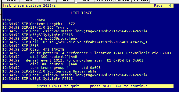

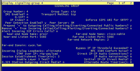

в list trace sta 2613/s выдает следующее при звонке на номер 300 который подключен к cisco станции. непонятно почему номер закрепленный за цыской имеет некорректный домен, должен быть 172.17.50.1 или cucm.lan
при том в session manager тестовый звонок проходит, домен корректно определяется

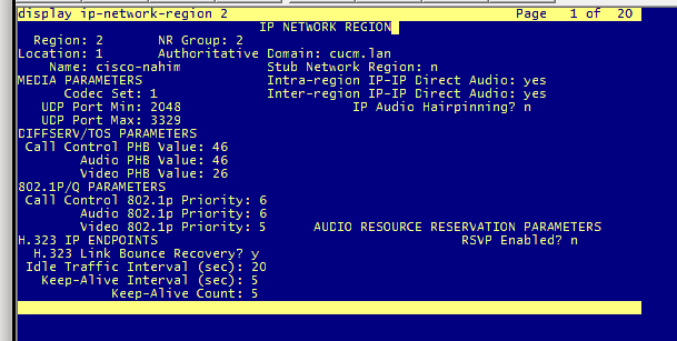

домен встречной стороны берется из сигнальной группы
свой домен берется из нетворк-региона интерфейса прописанного в сигнальнй группе

была создана отдельная сигнальная группа с новым доменом, а также транк группа и нетворк регион с новым доменом, который упорно игнорируется при звонке с телефона, но отлично работает при тестовом звонке со станции

procr в каком NR? Вот от туда и берется домен. Тут у avaya, на мой взгляд, кривизна какая-то.

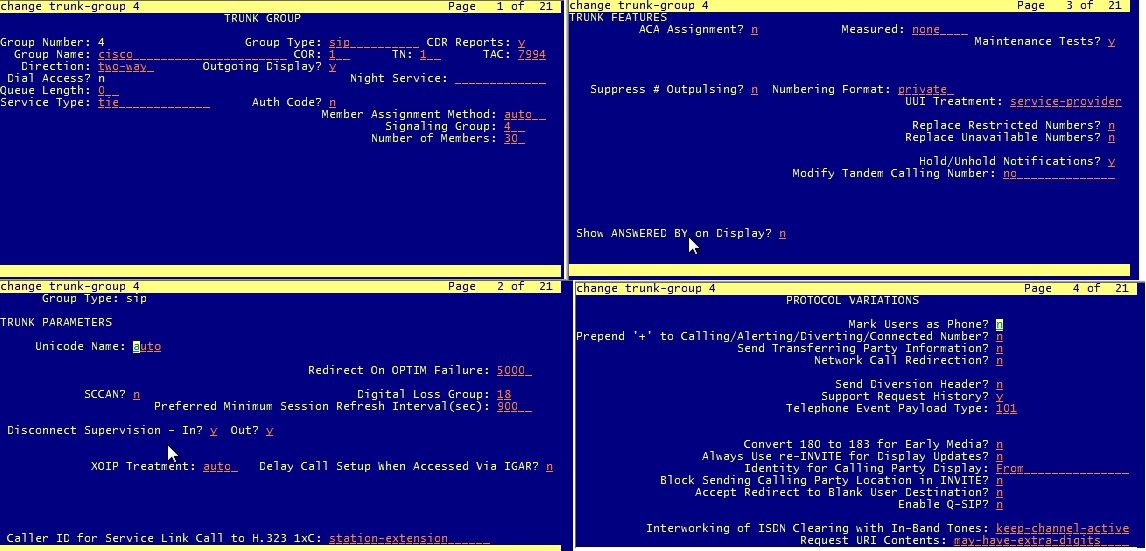

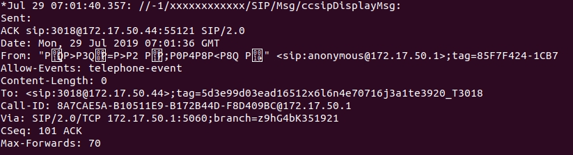

поправил все, заработало. видимо проблема была в том что сделал два разных домена для цыски и для аваи. перенастроил все точно также но в одном домене и все взлетело. сейчас пробелма в следующем - не определяется внутренний номер абонента аваи при звонке на цыску.
в логах цыски то что на скрине, на аппарате anonimous, а хотелосьбы видеть внутренний четырехзначный номер звонящего абонента.
опятьже все по инструкциям но не работает(
менял настройки в сип транке, но в логах одно и тоже. сейчас во такие настройки. очень прошу помочь, последний рывок остался и все будет работать идеально.
- 345.jpg (126.43 КБ) 15760 просмотров
- 123.jpg (132.27 КБ) 15761 просмотр

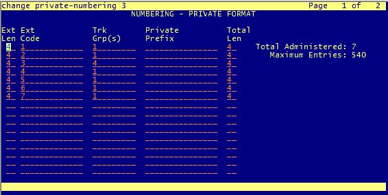

Re: avaya aura sip trunk cisco
В ch priv конечно прописали?..

чтото прописал, видимо недостаточно?
моя емкость 3000-3999
в логах цыски все таки проскакивает внутренний номер с которого я звоню вот тут
Endpoint-View: <sip:2613@stdi.lan;gr=c5c637274de02956eb9caf05b8c86db5>;local-tag=5d3ee0fa-7d6726272k2s5zl3v4o5d4j2a5y1t5o_F2613;call-id=30f_5d3ee0fa6e438c6733583z212kd1n1v3g1p5739_I2613
но я так понял мне это мало чем поможет( есть вариант както отдавать номер в заголовок From ?

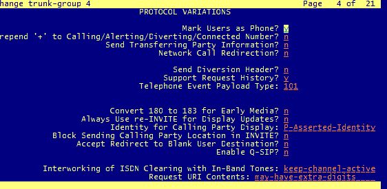

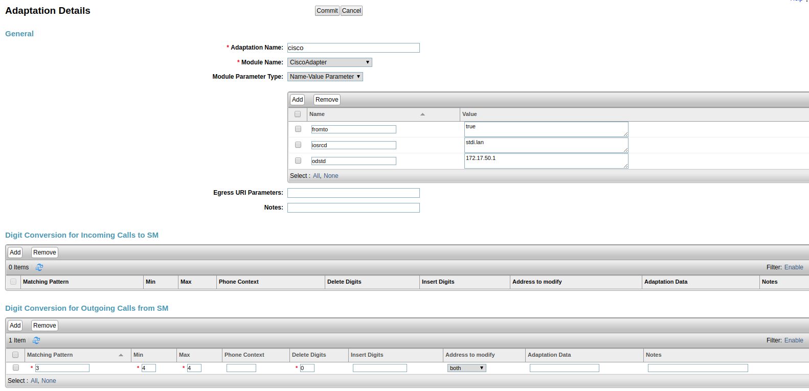

еще такой вопрос, это настраиваться где должно в первом транке между аваей и аваевскими телефонами или в четвертом транке между аваей и цыской?
я пытаюсь настроить между аваей и цыской, но какие настройки я не вносилбы, ничего не меняется, например вот на скрине поле identity for calling party display я его меняю на from но дебаге цыски такого заголовка нет и в поле фром все теже символы и anonymous.
и настройки site administration достаточно или еще session manager надо ковырять?
- 444.jpg (44.11 КБ) 15739 просмотров
Чего? Какой транк между avaya и телефонами?vladimir.Frosty писал(а):еще такой вопрос, это настраиваться где должно в первом транке между аваей и аваевскими телефонами или в четвертом транке между аваей и цыской?
Раз у вас cisco к SM подключена, естественно он должен быть настроен. Смотрим например Home / Elements / Routing / Adaptationsvladimir.Frosty писал(а):я пытаюсь настроить между аваей и цыской, но какие настройки я не вносилбы, ничего не меняется, например вот на скрине поле identity for calling party display я его меняю на from но дебаге цыски такого заголовка нет и в поле фром все теже символы и anonymous.

первый транк я так понял между CM и SM
вот настройки adaptation между цыской и аваей
- 555.jpg (115.98 КБ) 15734 просмотра

в общем спарсил какойто левый заголовок на цыске и подсунул его в нужный. шах и мат авая.
