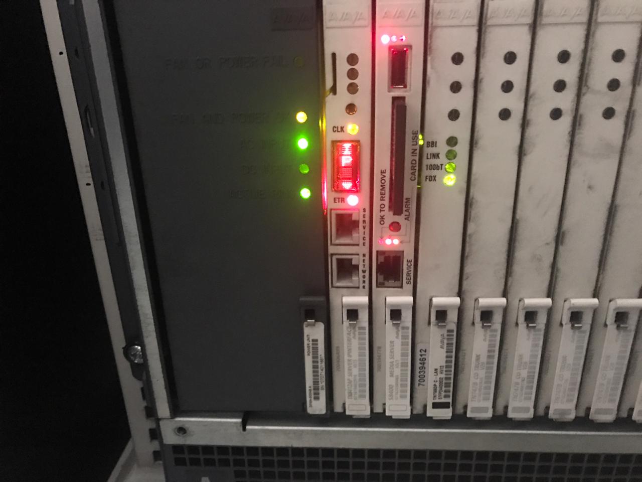

Здравствуйте.
Столкнулся с проблемой Avaya S8400
Горит Alarm, телефоны в офисе молчат.
Менял хард, оперативку но результата не дает.
Пробовал переустановить систему, не получается. То установка не запускается, то запускается но во время установки зависает.
Прикладываю фотку индикации

Вообщем проблема была в flash карте, которая установлена на мат плате. После ее замены пошла установка системы.
